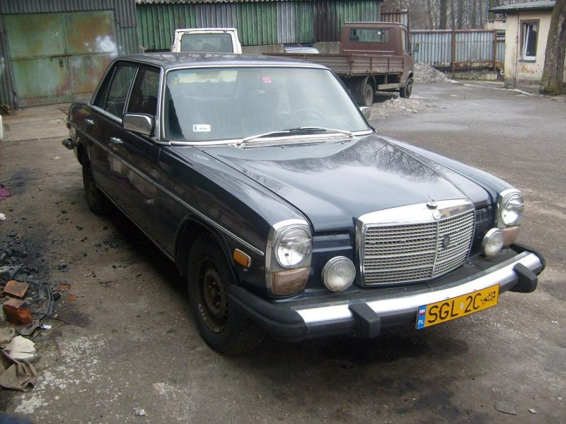

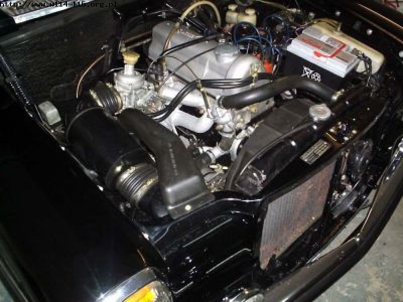

Witam.Do mojej srebrnej 3.0 dołączyła granatowa jest to wersja USA z 1976 roku. Samochód jest rewelacyjnie wyposażony : klima,tempomat, 4 elektryczne szyby , automat i pare innych bajerów.

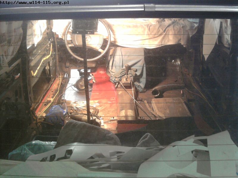

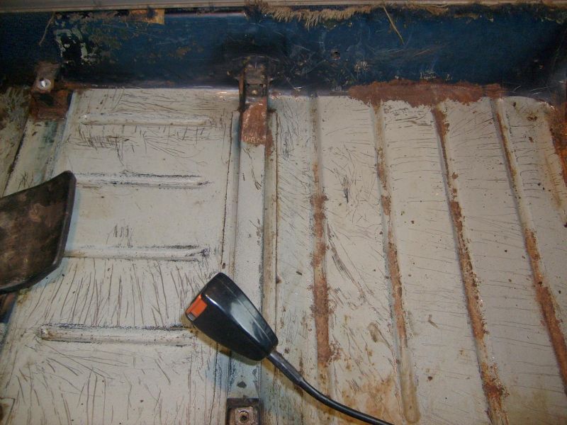

Samochód obecnie jest rozbierany, w przyszłym tygodniu jedzie do warsztatu:). Dziś zdemontowane zostały zderzaki,listwy oraz wnętrze(fotele plus kanapa,niestety nadaje się na smietnik) a to co znalazłem pod kanapa http://www.w114-115.org.pl/forum/img01/ ... 300585.jpg
Dodam ,że samochód mnie miło zaskoczył pod względem stanu blacharskiego, Do wymiany napewno będzie podłoga lewa cała i połowa prawej, tylne błotniki do listwy. Jutro ciąg dalszy z demontażu.

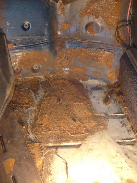

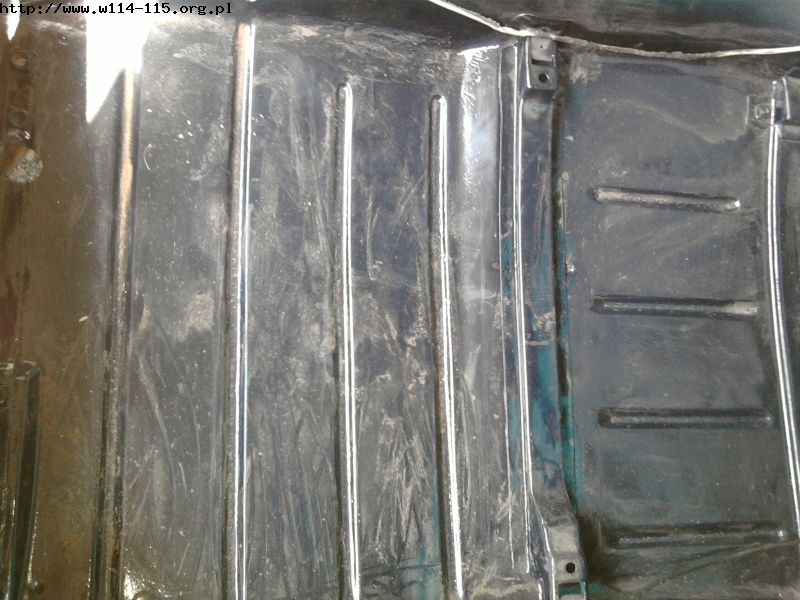

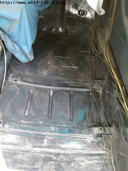

Odkąd jest w moim posiadaniu każdą wolno chwile spędzam w garażu. Przez te kilka dni wywalilem cały środek tzn fotele i kanapę,aby zobaczyć jak wygląda podłoga,a wygląda tak:

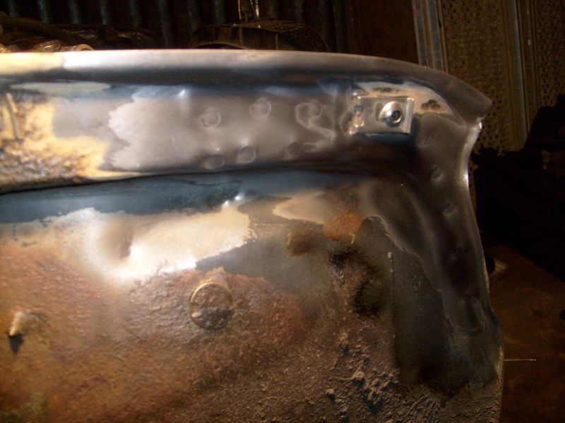

Zdemontowałem także błotniki by zobaczyć jak wyglądają fartuchy,wszystko było wymazane biteksem czy czymś w tym rodzaju. Na pierwszy rzut oka nie wyglądało to ciekawe,ale po usunięciu tego ukazała sie całkiem zdrowa blacha w prawdzie widać miejscami rudego ale to tylo powierzchniowo
Bagażniki również jest cały wymazany, tak jak w przypadku fartuchów jest w doskonalej kondycji i nie będzie wymagał napraw blacharskich. W najbliższych dniach zabiorę sie za oczyszczenie podłogi z rudego i zrobieniu kilku wstawek i zabezpieczeniem tego sam jeszcze nie wiem czym??

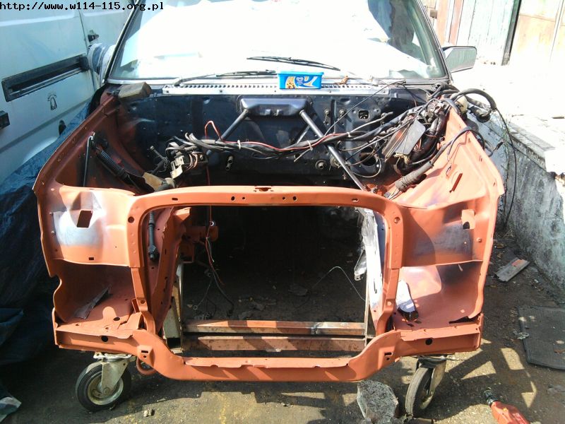

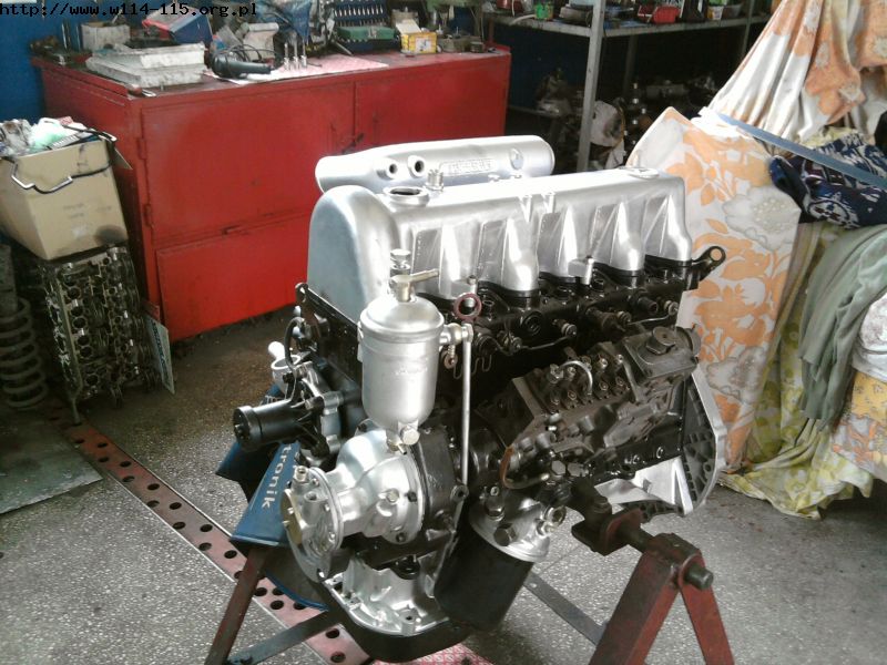

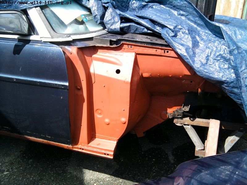

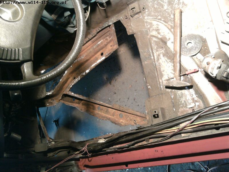

Witam, po przeszło półrocznej przerwie. Wrócilem do prac przy mojej 300D. Przez ostatnie dni udalo mi sie zrobić nastepujące elementy:

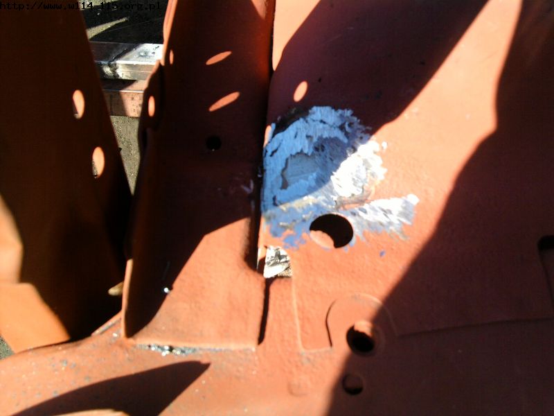

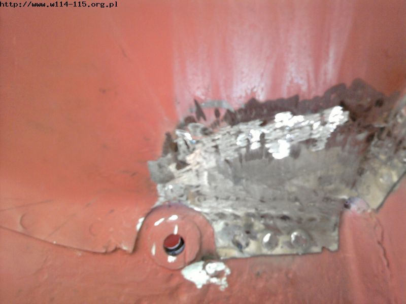

Podloga prawa nie wymagała dużego nakładu prac a jedynie kilka wstawek ,które zrobiłem na styk. Na zdjęciach nie widać tych miejsc, bo i o to mi chodzilo
Prawy próg wymagał wymiany do miejsca, w którym wchodzi lewarek
Przednie podłożnice i pas wymagały dwóch wstawek
To by bylo na tyle co udalo mi sie zrobić. Obecnie pracuję nad lewą podlogą ,która jest praktycznie cała do wymiany, łącznie z kawałkiem podłożnicy.

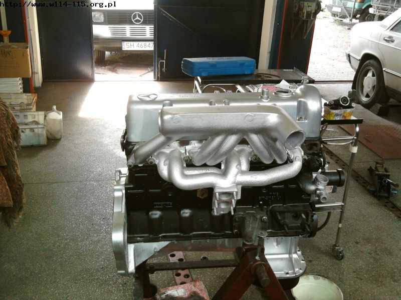

Do naprawy podłogi posłużyły mi blachy ze szczepana jak i innych 115 dlatego wygląda to jak puzle ale tylko na razie gdyż wszystkie łączenia będą wyszlifowane na równo. A, i zapomniałbym o silniku który jest po przeglądzie. Wymienione zostały wszystkie uszczelki oraz uszczelniacze
c.d.n

No gratuluje zakupu, całkiem niezły egzemplarz [zlosnikz] silnik był malowany?? Srebrne elementy pociągnięte srebrzanką?? bo mi się moja pokrywa zaworów i kolektor trochę nie podoba i myślę coś z tym zrobić :)

Nie podoba mi się ten silnik. Wygląda jak prace dyplomowe z mojego technikum. One były tak malowane fabrycznie, czy to Twoja inwencja? A może to nie jest malowane, tylko doczyszczone tak, że wygląda jak marna srebrzanka?

szymon.dziawer pisze:
Czemu nie możesz docenić czyjejś pracy ? Ja tam nie wiem jak ma wyglądać silnik odremontowany MB w jakich akurat odcieniach, kolorach ale szanuję pracę kolegi.Wiem że forum jest po to aby się doradzić i robić wszystko na oryginał, ale koledze wyszło tak jemu się podoba i gitarka.
Hmm, na pewno to nie były takie silniki tylko pewnie jakieś stare dieselki albo z poczciwych kantów, zastav.
Post: czw paź 15, 2009 10:49 pm
Tak wygląda silnik w mojej ex115 200. Wyszkiełkowany, jak z fabryki. Jak jest uzbrojony to wygląda ciekawiej :)
Tak więc kawał dobrej roboty z tym motorkiem [ok] Musisz tylko odnowić plastiki, gumki (wymienić) i wszelkie cybanty i zaciski. Wtedy efekt jest miodzio. Sebi ma lepsze zdjęcia silnika z mojej dwusetki, może wrzuci :)

Jeśli chodzi o farbę, to jest to farba odporna na wysoką temperaturę . Jest sprawdzona przez kumpla, który pomalował nią blok silnika w motocyklu. Efekt mnie osobiście się podoba, może trochę razi ,ale zupełnie inaczej to będzie wyglądało gdy silnik będzie uzbrojony i na swoim miejscu. Wszystkie prace wykonuję sam. Miałem przez kilka dni pomocnika, wprawdzie tylko do czyszczenia ze starej konserwacji, niestety ciągłe poprawianie i tłumacznie nie było na moje nerwy .

Super to wygląda :) W warsztacie w tle na zdjęciu z motorem widzę wiele gwiazd, cóż to za specjalne miejsce w naszej okolicy? :)
