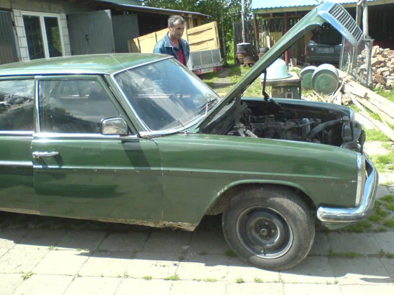

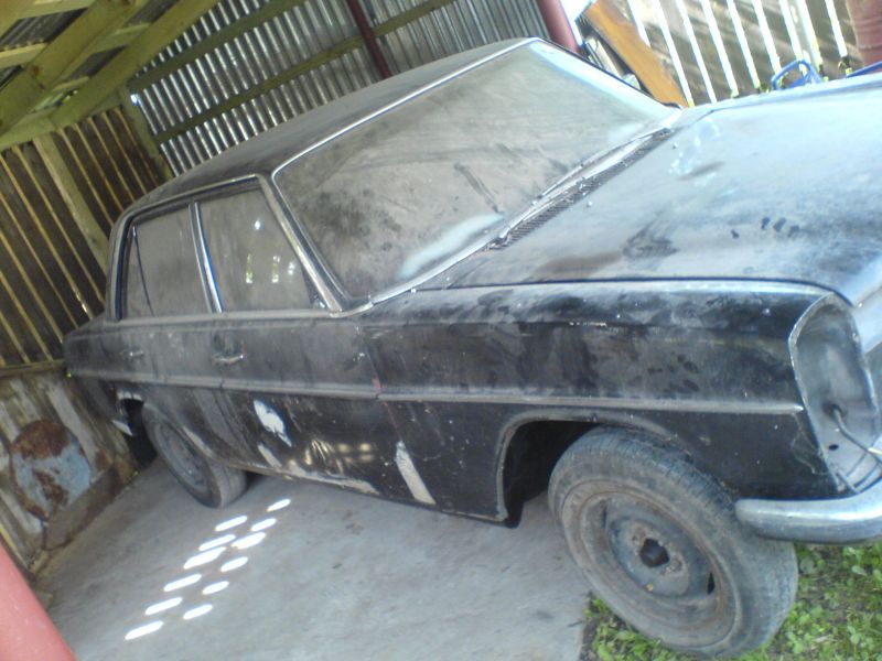

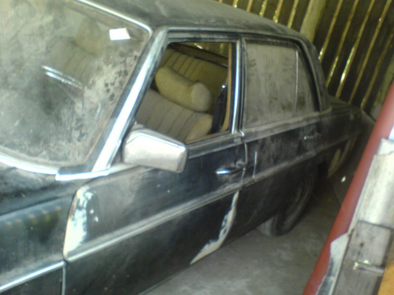

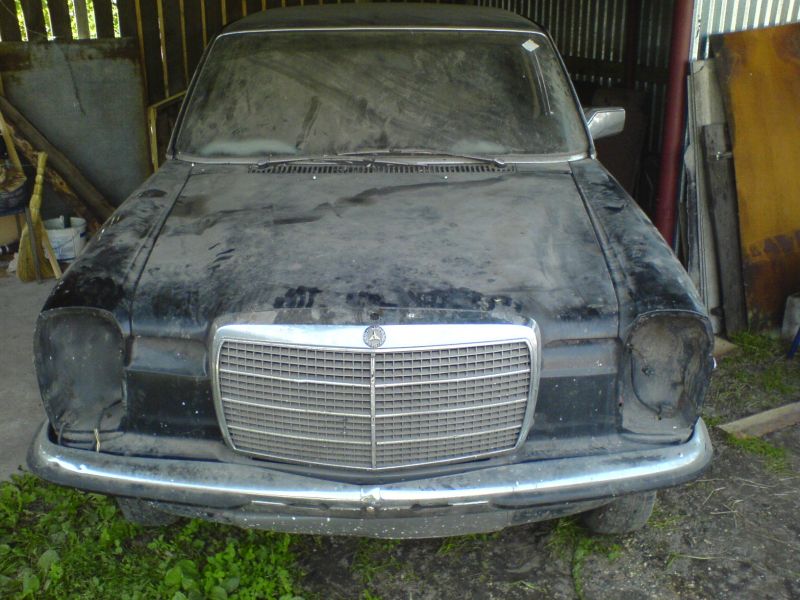

O już się naumiałem, to zdjęcia pierwszego, Jeszcze u poprzedniego właściciela (przepraszam za jakość ale zdjęcia robione tel.)

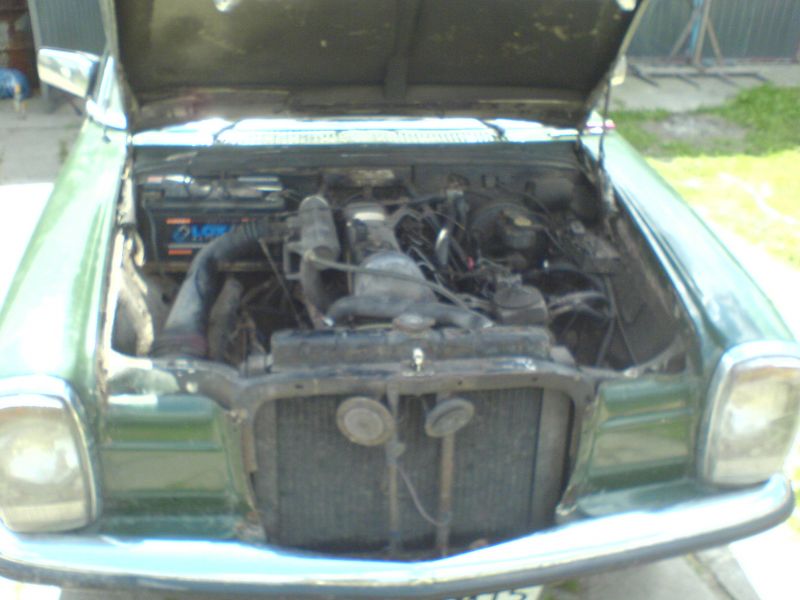

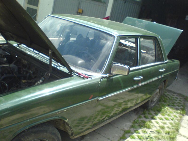

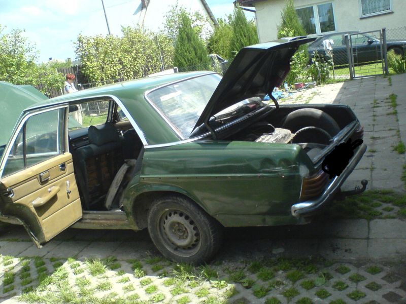

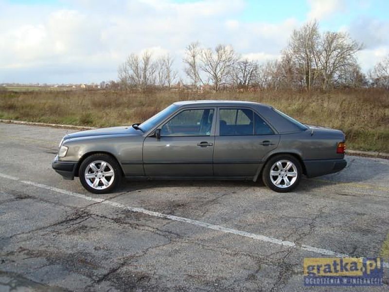

A tak wygląda druga maszyna:
124 latam na codzień, jak ktoś mnie rozpozna albo jest na forum ktoś z Lublina lub okolic to walić śmiało na temat MB mogę gadać wiekami a i jakiś zlocik niedaleko też można by zmontować Pozdrawiam!!!

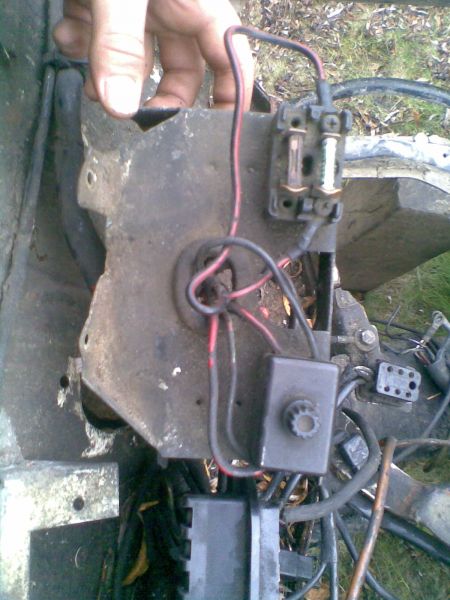

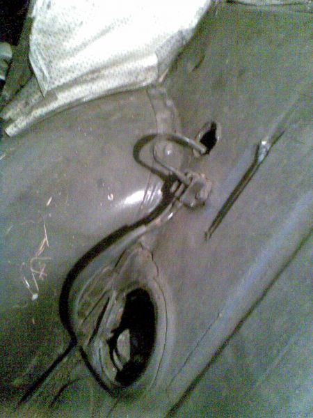

A tutaj kolejny problem do czego to służyło i czy powinno to tutaj być? (to było przymocowane obok skrzynki bezpieczników i nie wiem czy nie ma jakiegoś związku z ogrzewaniem szyby) narazie jest to w "dawcy" i nie wiem czy przerzucać to do dobrej 115? A jak przerzucać to jak podłączyć?

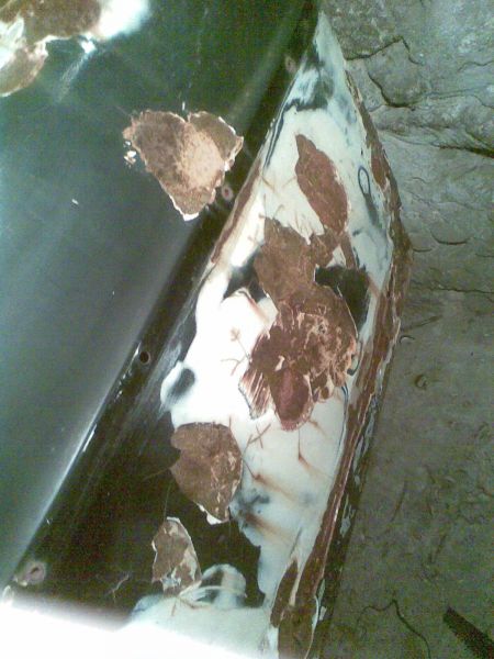

I ostatnie jak na dzisiaj pytanie co mam robić z tym czy szpachlować to czy kupować reperatórke (bo z drugiego 115 czyli dawcy to sie nie przyda upodobała sobie go ruda) Jeśli to szpachlować to czym polećcie jakieś specyfiki

To co masz w ręce to dodatkowe gniazda bezpieczników dla np.wyposażenia dodatkowego w tym i ewentualnie ogrzewania szyby ale nie koniecznie bo u mnie nie było a ogrzewanie działało tylne szyby oczywiście,to co pod kanapą to właśnie plus 12 v dla tylnej szyby (u mnie tak było) załączane przez przełącznik na konsoli środkowej który miał przekaźnik czasowy pod konsolą po stronie kierowcy (grzało ok 30 minut i sam się wyłączał).Kolejny temat to twoje błotniki i tu jedyna rozsądna rzecz to wstawienie reperaturek bo na to co masz to byś betoniarkę szpachlu nałożył a i tak po roku tynki by się posypały [zlosnik] .Powodzenia z 115 i samych miłych chwil życzę,nie wspomnę że polecam jak najszybciej zorganizować sześciocylindrowe benzynowe serce do 115 bo wtedy to dopiero pazura pokaże 8) ,wrażenia bezcenne za resztę ...... kupisz benzynę! <br>Dodano po 2 minutach.:<br> A SZYBę DO MALOWNIA ZDEMONTUJ!!!!!!!!!!!!!!!!!!!!
