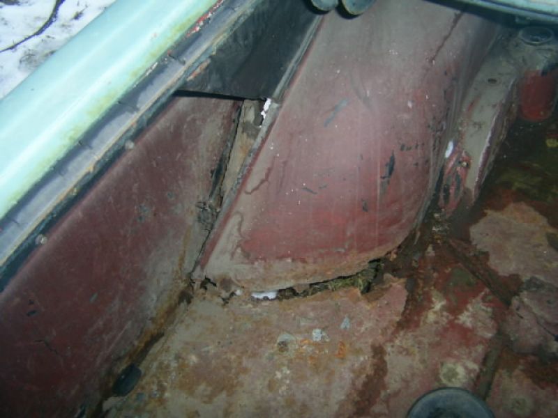

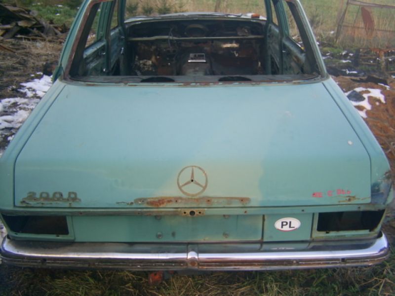

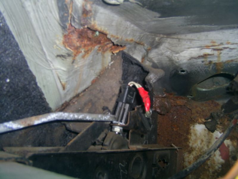

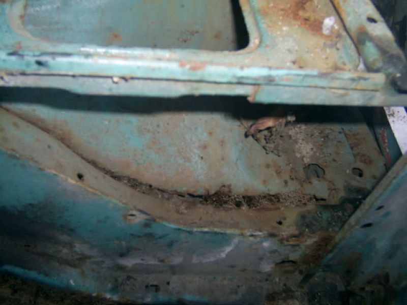

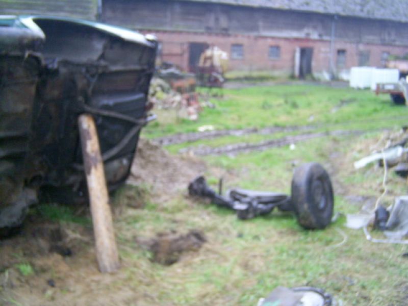

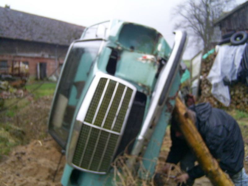

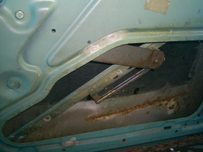

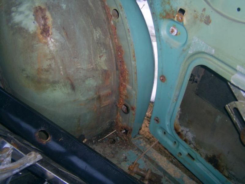

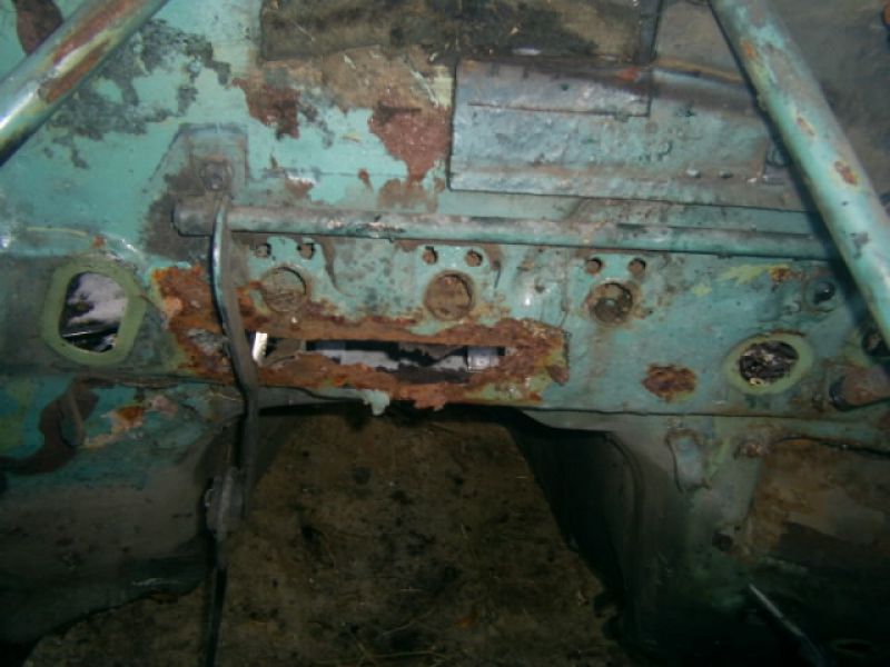

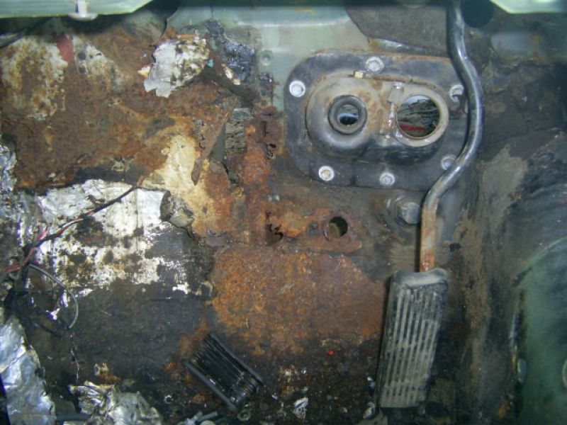

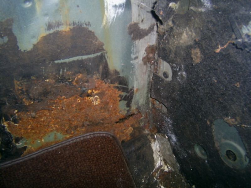

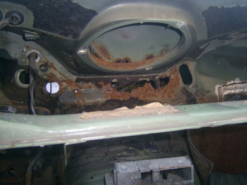

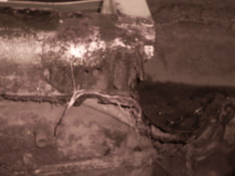

Nadszedł czas aby coś wkońcu zrobić z moją /8. Stała dwa lata, pomału znikały z niej części i wkońcu zapadła decyzja - na żyletki. A więc Foto relacja, i jak sie okaże decyzja była słuszna sprzedaż komu kolwiek i puszczenie jej w ruch publiczny byłoby zagrożeniem na drodze.

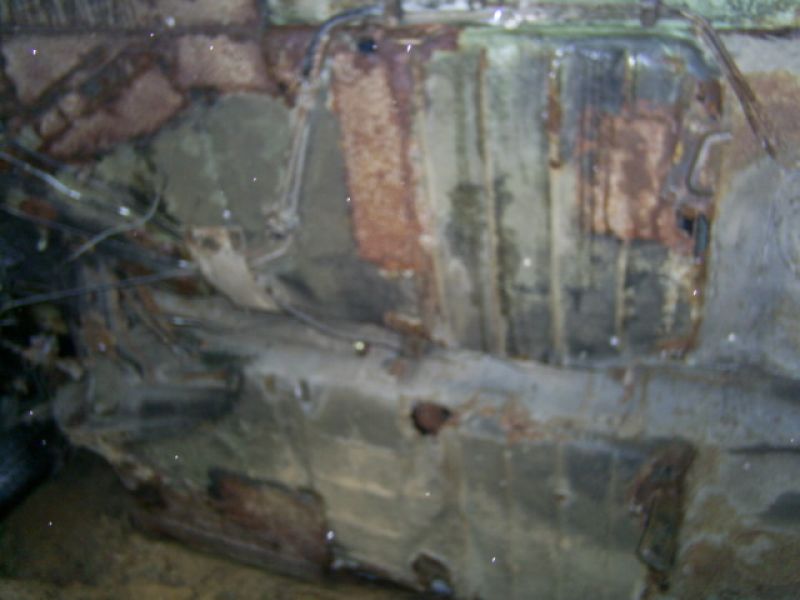

podloga
podparcie i wyciąganie zawiechy
i tragiczna podłoga
no i sanki wyjete
ostatni widok Haku
Te dziury w półce to nie ja

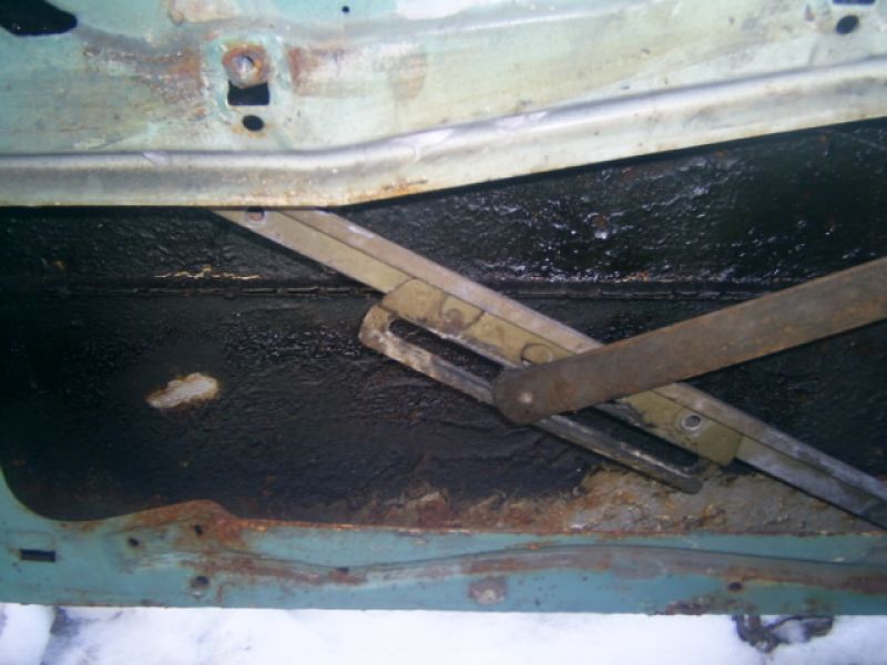

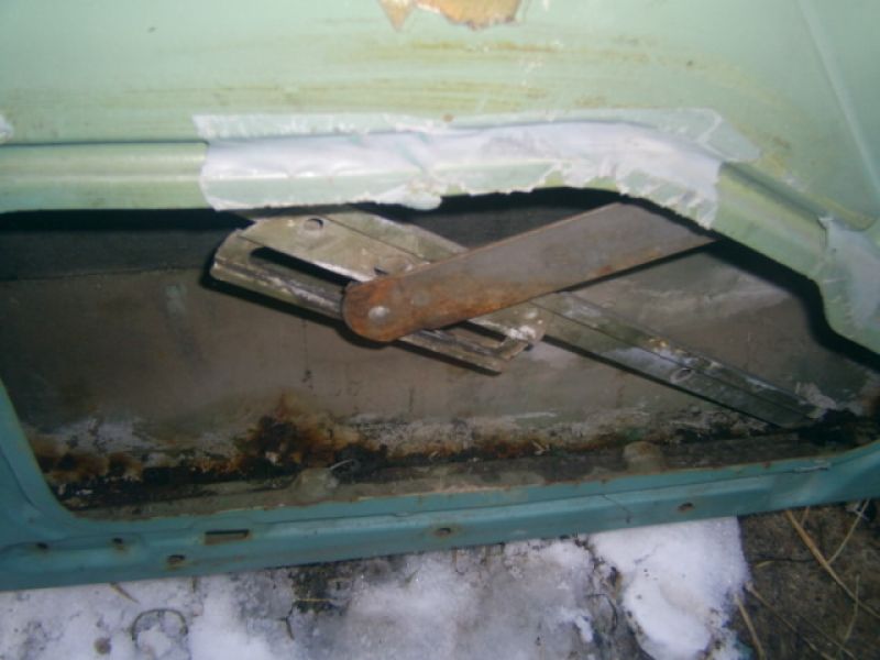

dzwi chyba zniosły to jeszcze najlepiej
od środka juz je troche brało
jak widać drzwi kierowcy poprzedni właściciel już robił
przodek tam gdzie nagrzewnica
kolejna rzeźba
pewnie to tędy ciekła woda
podobnie po drugiej stronie
dzwi tył lewe nie tak źle jeszcze
nawet tutaj wszedł
To nie jest podloga tylko piasek pod nia

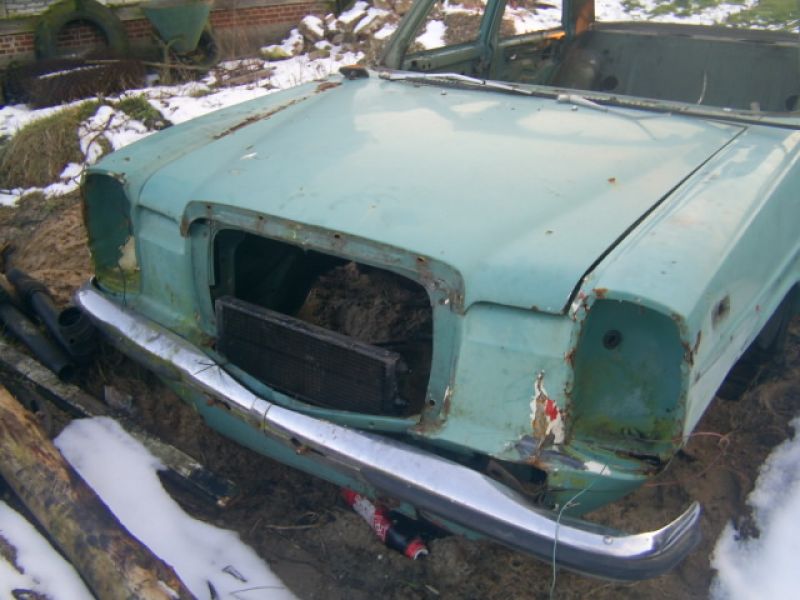

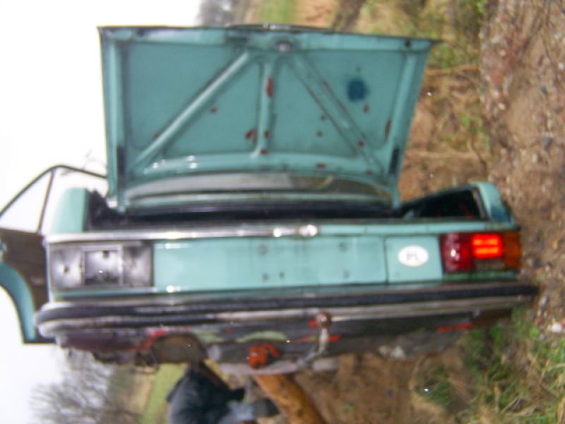

no maska jeszcze bez tragedi

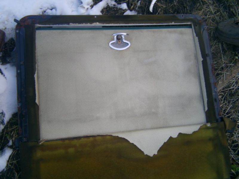

szyber wyjołem nie przeciekał więc może kto skorzysta jeszcze

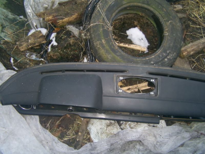

Deska cała nie popękana więc zostaje ale już bez schowka
bagarznik
a widoczną w centrum dziure zaszpachlował jełop jeden :evil:
Płat troche się oderwał od podłurznicy.
Cholera żeby ten poprzedni właściciel (przed moim ojcem) niby mechanik - blacharz się go nie dotykał tylko sprzedał nam go wcześniej może by tak źle nie skończył (oddał bym go do zaprzyjaźnionego blacharza), wyobraźcie sobie że wszelkie możliwe dziórki zasmarował silikonem :o i go zamalował, konserwacja świerzo wspawanych blach to blaszka aluminiowa pokryta jakąś smołą, a że to mój ojciec był właścicielem i dopuki nic się nie działo to nigdzie nie zaglądał. Kiedy we wnętrzu pojawiła się woda i zaczeły sie problemy pojeździł rok i sprzedał mi za 4 flaszki, a ja nie miałem pomysłu co zrobić i z kąd kase wziąć i tak poszło po jego myśli Mercedes skończy na zlomie [beksa1] . Pozdrawiam wszystkich

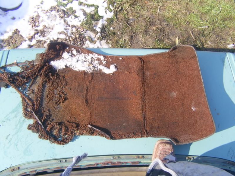

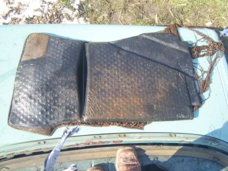

Coś sprzedajesz z niego? Dywaniki to była czerwień czy koniak? Jeśli koniak to w jakim stanie były - nawet pojedyncze?

No niestety mocno go zeżarło :( Faktycznie, robienie tu blachy mija się z celem. Szkoda.
Podoba mi się twoje trzeźwe podejście do tego egzemplarza i nie ściemnianie jak co niektórzy w stylu "troche sie panie przypucuje i będzie supcio kolekcjonerski".

*filippo jutro sprawdze ten dywanik bo nawet nie wiem czy jest cały jako jedyny był inny ale jak on wygląda hm nie wiem.

filippo ten dywanik jest troche zdewastowany tzn. materiał dolnej części odkleił się, także troche poszarpane to jest, ale pianka na pierwszy rzut oka jest git. Kolor jak dlamnie to ciemny brąz, jak jesteś mimo to zainteresowany to moge ci go spakować i wysłać za darmo. tylko daj namiary

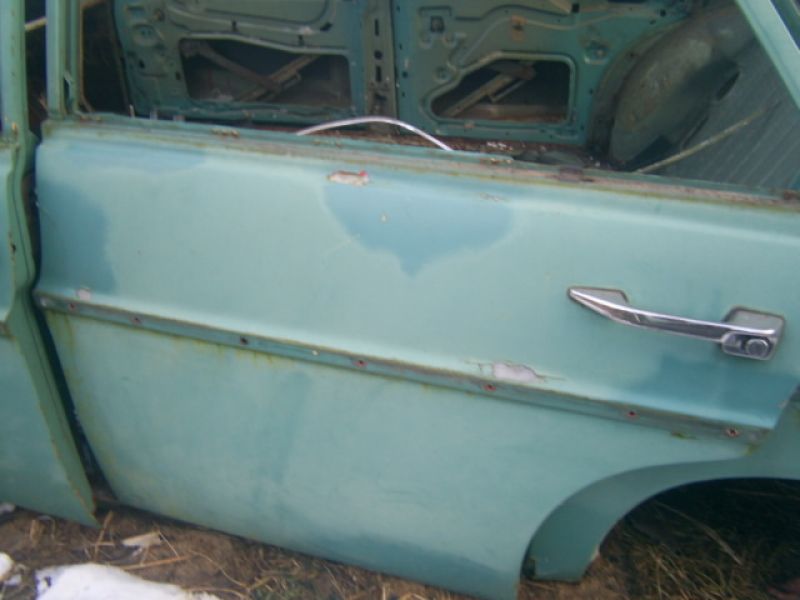

Witam.A drzwi pasażera przód w jakim stanie masz?One są pierwszoseryjne?Poszukuje takich.

jeśli rozsprzedajesz go na części to wziąłbym deske-kokpit :)

Merolek 115 drzwi drugoseryjne

Merolek 115 pisze:
Darius pisze:
Jak napisał kiedyś Maniek - drzwi II-go seryjne są w pełni do wykorzystania w I serii, odwrotnie nie, bo nie ma do czego przykręcić dużego lusterka na drzwiach z I serii.

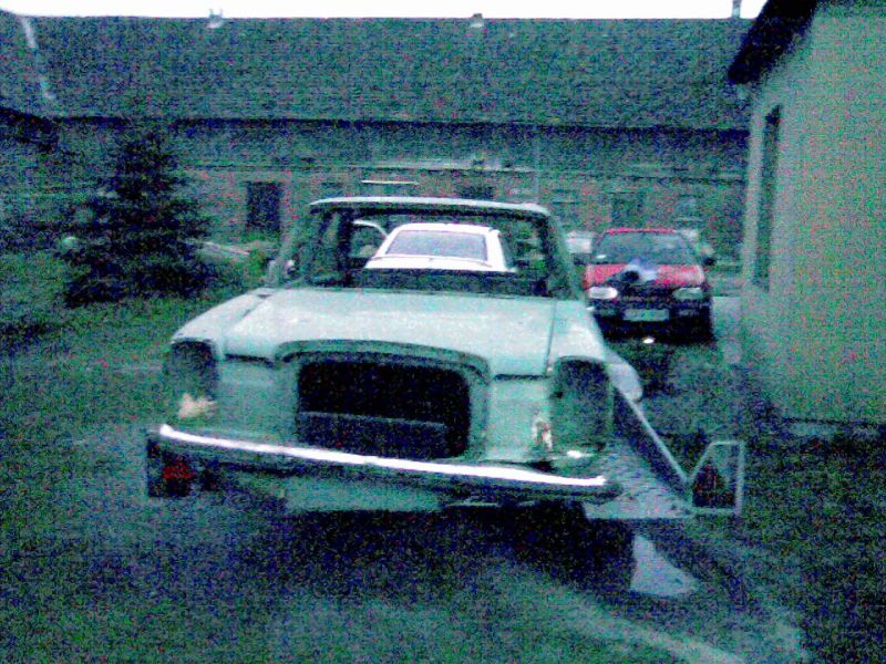

Post: pt kwie 04, 2008 8:22 pm
Posty: 987
Numer GG: 5552450

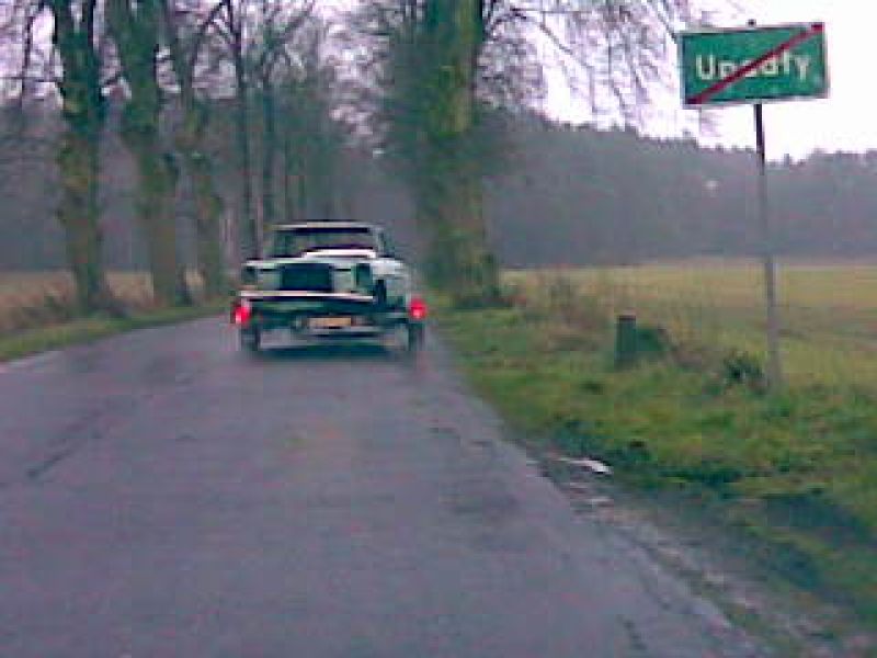

No i ostania podróż mojej Mercedes
Tak dobrze widzicie moja miejscowość nazywa się Upadły
