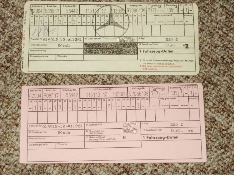

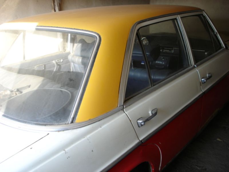

W zasadzie to powinienem się przedstawić na początku, zaraz po zarejestrowaniu się tu, za co przepraszam i już naprawiam gafę. Około rok temu zakupiłem „paskuda” – mam nadzieję że już niedługo, MB W 115, 220 D z 1970 r. I seria, wersja USA. Niestety stan auta, jak można zobaczyć na zdjęciach jest zły, chociaż był w miarę kompletny, zdjęcia są robione w trakcie rozbierania do wizyty u blacharza. Pewnie niejeden z Was zrobiłby z nim to co niedawno na forum określono chyba opisem „popełniono zbrodnię”, ale może mi coś z niego wyjdzie. Kilka lat temu osobiście go prowadziłem i od tamtego czasu inne auta jakoś nie wzbudzają emocji. Jego kolejne losy nie były zbyt pogodne, właściciel będąc pod wpływem wgiął przedni prawy błotnik, a następnie pozostawił na podwórku z przeznaczeniem chyba na kurnik :-0 Niestety w chwili obecnej silnik nie odpala – po nagrzaniu świec i wyciągnięciu hebelka do końca martwa cisza, więc myślę, że może bateria za słaba, albo coś z tym czujnikiem przy automacie. Może jakieś inne przemyślenia... Z brakiem niektórych drobiazgów bardzo szybko się uporałem dzięki niespotykanej życzliwości jednego z forumowiczów, za co w tym miejscu jeszcze raz wielkie dzięki! Mam nadzieję, że w miarę upływającego czasu będę wrzucał tu zdjęcia z postępujących prac, chociaż nie będzie to raczej rekord prędkości restaurowania auta :-( z wiadomych względów, no ale jak już to ktoś tu powiedział „zachciało się gwiazdy, trzeba znosić koszty jak mężczyzna” :-)) a i na marginesie pytanie – na belce przed chłodnicą mam tylko tą lakierowaną tabliczkę i nie widać tam śladów występowania innej, natomiast wytłaczana, tylko z nr nadwozia przynitowana jest do lewego przedniego słupka i nachodzi na jego tapicerkę, tak było, czy ktoś tu rzeźbił? /silnik, skrzynia, nadwozie zgodne z fabrycznymi dokumentami/, czy ktoś się pobawi w rozkodowanie vin'u ? Dzięki!

Szczerze powiedziawszy to intryguje mnie zagadnienie lakieru na Twoim aucie. Kiedys na jednym z filmow z Bondem widzialem /8 wlasnie w takim malowaniu, malo tego mialem przyjemnosc jezdzic autem wlasnie z zoltym dachem, biala przestrzenia pomiedzy nim a listwami, no i od listew jednolicie czerwonym. Jak to bylo?? Fantazja wlascicieli, czy jakas opcja??

Tabliczki są OK. Amerykańskie miały inaczej mocowaną tabliczkę znamionową, tak więc wszystko jest prawidłowo.
No tak mi się spodobał Twój VIN - jest taki okrągły i prosty do zapamiętania, że sobie go przetrenowałem [oczko] [zlosnik]
VIN: 115.110-12-113000 220D Automatic
Silnik: wg daten karty
Skrzynia: wg daten karty
Lakier: 717 - papyrusweiss (jak mój [oczko] )
Tapicerka: 135 - granatowy MB-Tex
Wyposażenie:
401 - single seats (from 01.01.1962 up to 31.01.1978) - pojedyńcze siedzenia przednie
421 - automatic transmission, steering column shift (from 01.10.1964 up to 31.01.1986) - automat ze zmianą przy kierownicy [cool]
451 - windshield (laminated glass) (from 01.01.1964 up to 31.05.1972) - chyba laminowana szyba przednia tzn. klejona, niehartowana
461 - instrument with mileage reading and english lettering (from 01.04.1990) - zestaw wskaźników w milach z napisami w języku angielskim
491 - USA version (from 01.01.1963) - wersja USA [cool]
503 - outside rear view mirror, on the left (from 01.01.1963 up to 31.03.1983) - lusterko zewnętrzne lewe (w '70 roku nie było chyba jeszcze obowiązku posiadania lusterka zewnętrznego z urzędu, podobnie jak i pasów)
533 - interference suppression without radio set (from 01.01.1967 up to 29.02.1984) - to chyba coś w stylu antyzakłócenia do radia - instalacja bez radia
602 - mounting for customs license plate (from 01.11.1968) - ??? no nie chcę zgadywać - może ktoś pomoże [oczko]
663 - 50 liters of fuel (from 01.01.1964 up to 30.06.1978) - zbiornik o pojemności 50 l

Ze zdjęć wnioskuję (choć z wypasu to nie wynika), auto wyposazone jest w klimatyzację, jest ona kompletna? I jak się w aucie znalazła, gadżet to fabryczny czy doposażenie późniejsze?

Pioterek pisze:
Wg mnie "przygotowanie pod montaż nietypowych tablic rejestracyjnych" - tablice amerykańskie miały (i mają) inne wymiary.
Nie zbiornik, a po prostu "50 litrów paliwa". Ciekawe, czy ma [cool] ;)

Bukol pisze:
Kurde masz rację - a ja w ferworze walki widziałem to co chciałem, a nie to co jest napisane [zlosnik] [szalone]
No ja ze zdjęć środka też wyciągnąłem taki wniosek, ale pod maską ani widu, ani słychu sprężarki...

bardzo się cieszę, że autko się podoba, w miarę posuwających się prac będę oczywiście dzielił się radościami! :lol: Co do klimy to jej tam ani widu ani słychu, a co do lakieru to raczej fantazja któregoś z właścicieli, gdyż przy rozbiórce widać miejscami "odcisk palca fachowca" w postaci kolorowej mgiełki na brzegu elementu ozdobnego itp. dzięki za rozkodowanie vin'u, trochę próbowałem samemu do tego dotrzeć, ale nie ma to jak wiedza znawców... :) zastanawiam się jeszcze, żeby odtworzyć historię i spróbować dotrzeć do właścicieli - zwłaszcza, że jest w dokumentach nazwisko pierwszego właściciela oraz adres/zza oceanu :-? / i jeszcze pytanko, czy są gdzieś dostępne blachy w przystępnych cenach, i czy ewentualna naprawa blacharska oparta jedynie na inwencji twórczej blacharza jest niewybaczalną zbrodnią? :( jeśli tak to duże ryzyko, że autko wróci do pierwotnej świetnośći za ... wolę nie myśleć. Czy są dostępne gdzieś te materiałowe "skarpety" na listwy wewnątrz, dookoła drzwi?

A kolor 717 - no cóż, za piekny nie jest, ale do granatowej tapicery chyba jest oki. Ja u siebie wracam do oryginału, bo aktualnie mam kość słoniową z dużego fiata chyba [hehe] [zlosnik]
