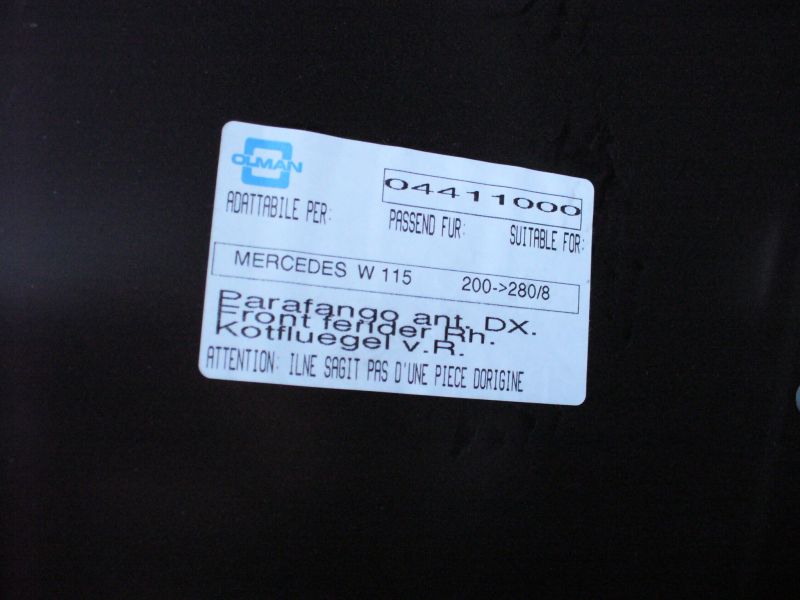

Jeśli Twoje błotniki przednie są oryginalne - większa korzyść będzie z ich zregenerowania, wstawienia reperaturek niż kupowania nowych - przynajmniej taką słyszałem opinię. Chodzi głównie o jakość blachy.
Jeśli chodzi o to co na ostatnich fotach to można to kupić - fartuch wewnętrzny się to nazywa.
Fotka oglądowa zapożyczona ze strony www.zelazko.com.pl

No fakt zapomniałem bo pisałeś wcześniej że masz laminaty. Zasadniczo w Polsce masz firmę Potrykus z Szemudu której jakość blach jest różna i takie o nich opinie. Z zagranicznych najbardziej godny polecenia jest Klokkerholm którego blachy można kupić w kilku miejscach w PL. Jeśli chodzi o regenerowanie oryginałów to już muszą się wypowiadać fachowcy ale widziałem już kilka wstawek właśnie okolicy reflektorów. Wiele zależy od Twojego blacharza.
Tyle jak na razie:
Potrykus
OCC
