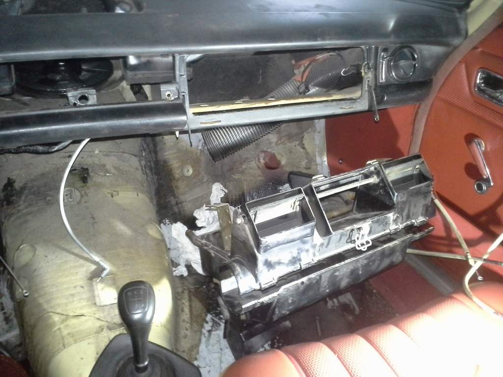

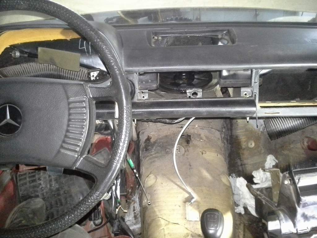

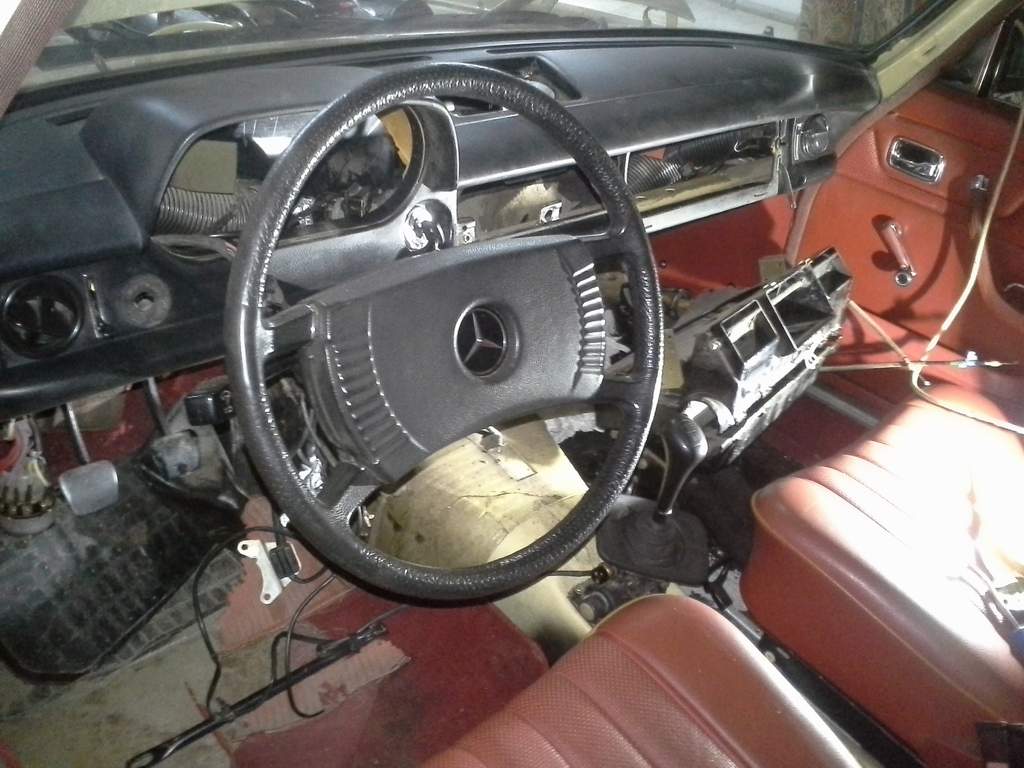

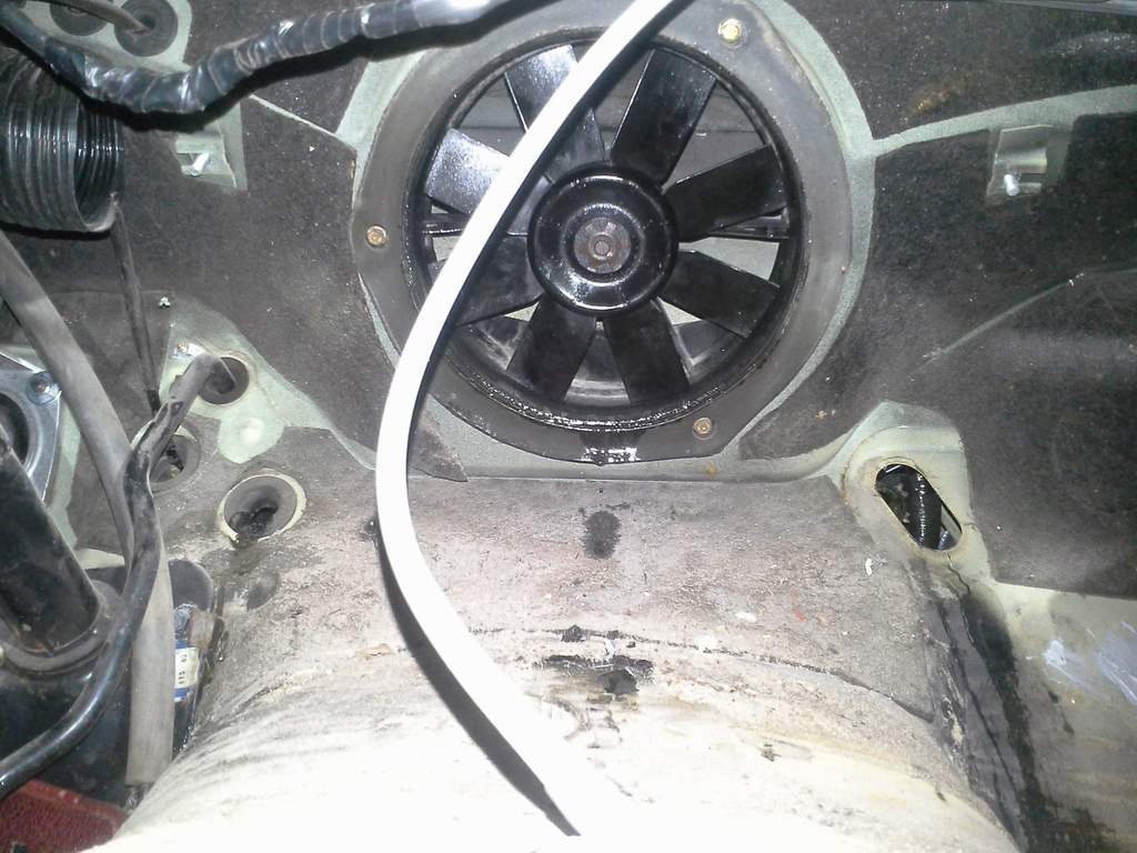

Witam temat stary ale może się komuś przydać .
Wyjęcie wentylatora w w115 jest możliwa bez demontażu deski tak jak pisał ktoś wyżej , cała operacja wyjęcia trwa ok 40-60 min a oto parę fotek :
