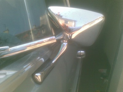

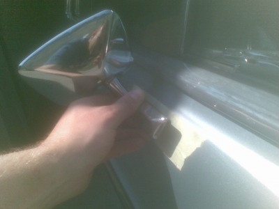

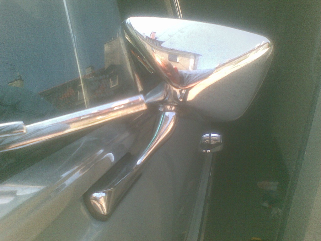

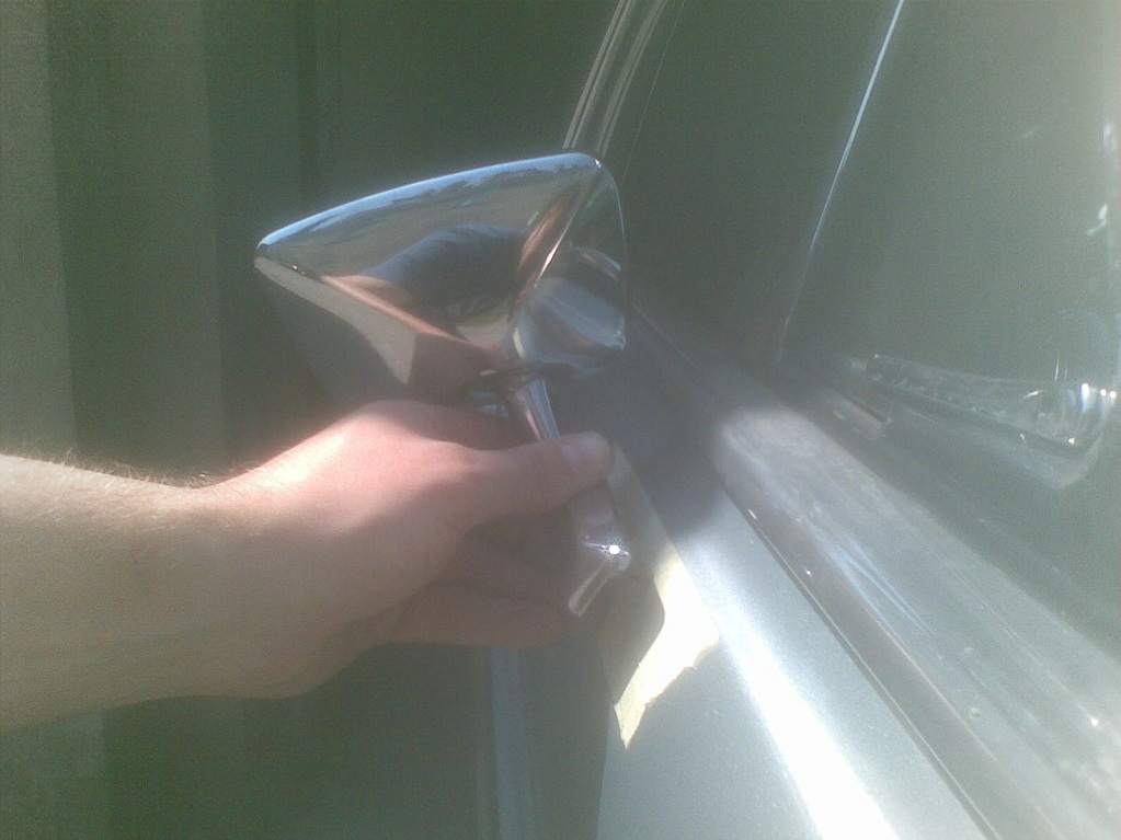

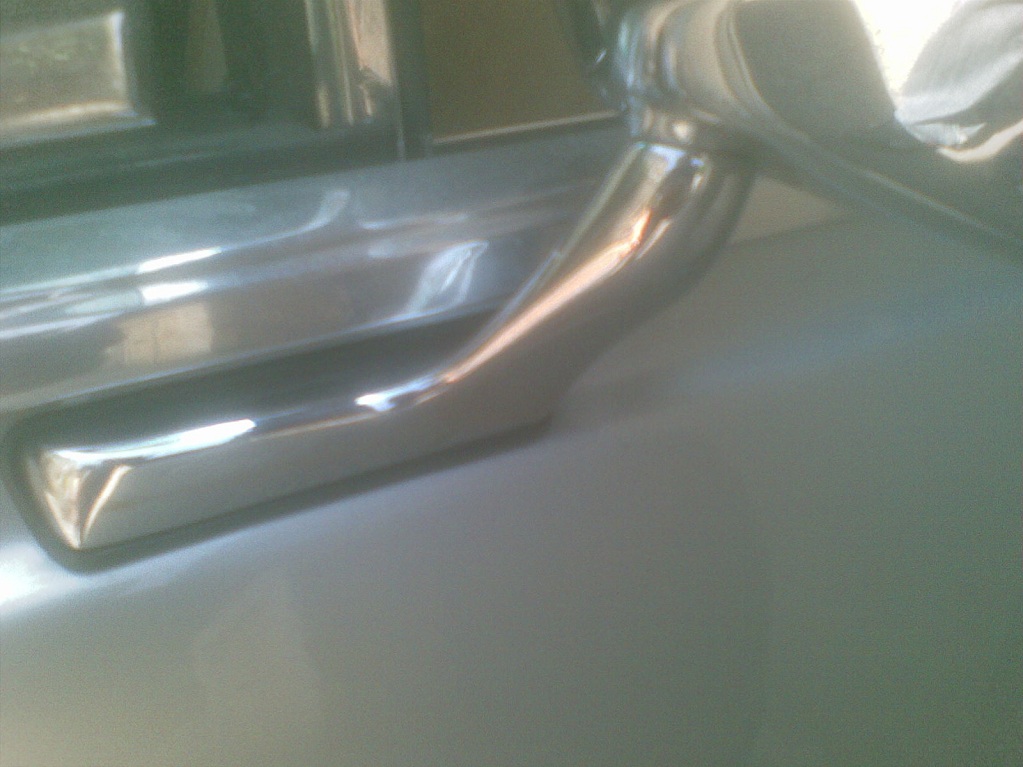

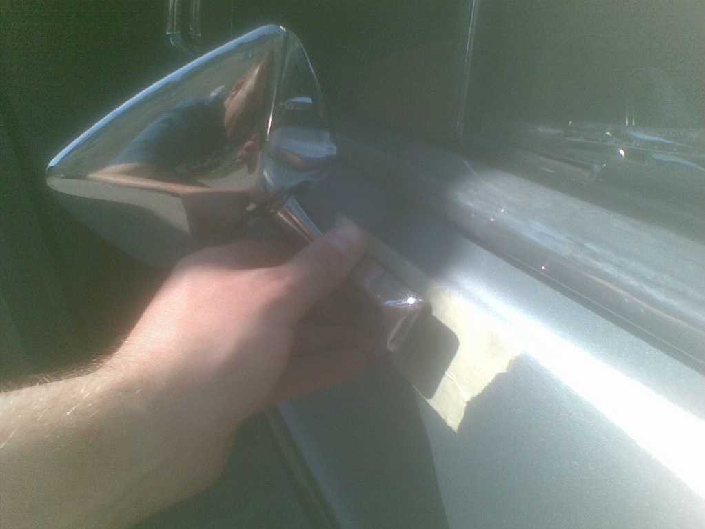

ostatnio kupiłem prawe lusterko do mojej qupety. Szczęścia było co nie miara...do momentu w którym zabrałem się za montaż. Okazało sie że w żaden sposób nie potrafię go zamontowaĆ. Stąd też moje pytanie czy aby na pewno lusterko to pochodziło z W114. Przepraszam za jakośĆ zdjęĆ ale robłem je na szybko telefonem, a telefon mam juz stary :)
Pozdrawiam i oczekuje na trafne odpowiedzi Michał

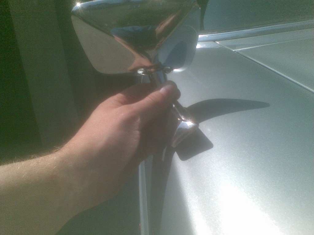

Komentarz: Tak wygląda jak bym je przymocował na błotniku. Kąty się zgadzają....więc jak już to chyba jest to lusterko na błotnik a nie na drzwi. Mam rację???
21052011(007).jpg [ 17.74 KiB | Przejrzano 2358 razy ]

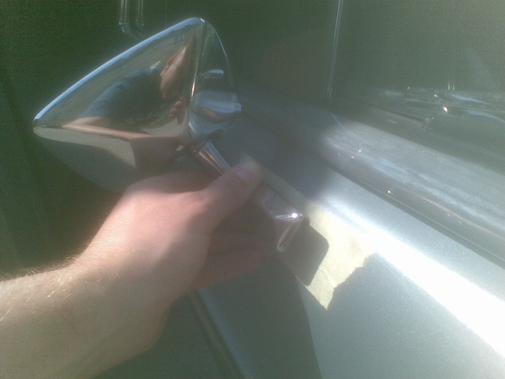

Komentarz: tak wygląda prawe lusterko jakbym miał je przykręciĆ na drzwiach, krzywo
21052011(005).jpg [ 185.96 KiB | Przejrzano 2358 razy ]
21052011(006).jpg [ 185.96 KiB | Przejrzano 2358 razy ]

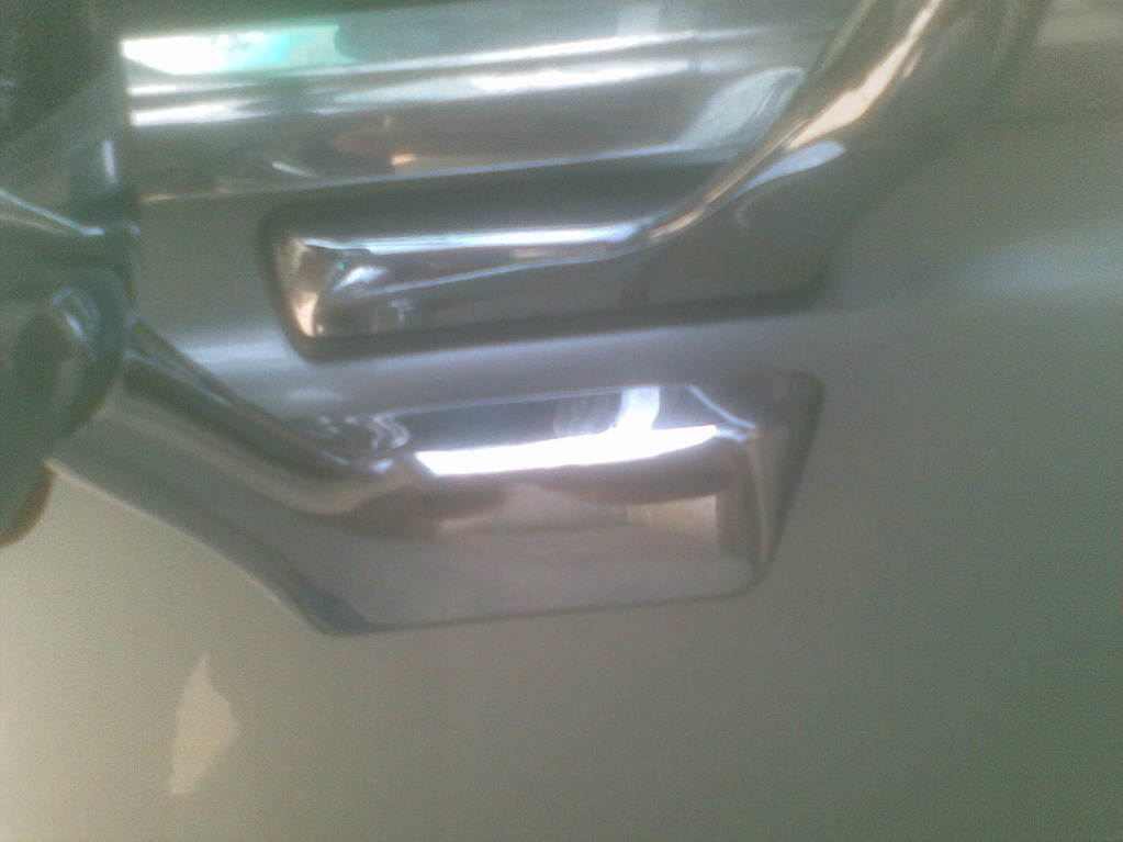

Komentarz: dwa razem z innego kąta
21052011(004).jpg [ 199.03 KiB | Przejrzano 2358 razy ]

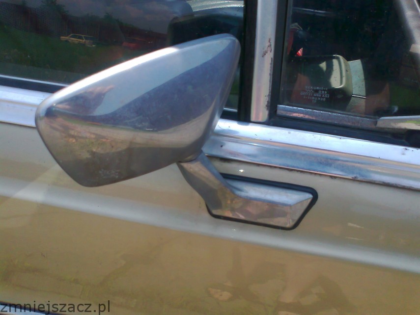

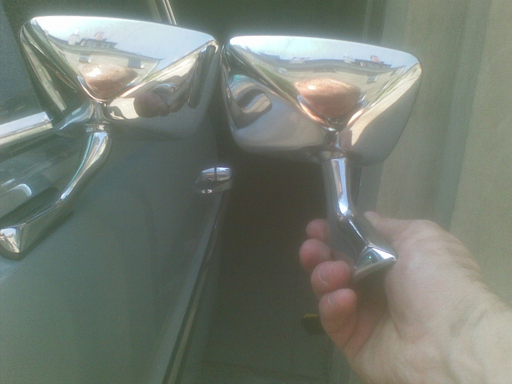

Komentarz: Moje lewe plus pseudo (?) prawe
21052011(003).jpg [ 17.15 KiB | Przejrzano 2358 razy ]
Komentarz: lewe lusterko z bliska
21052011(002).jpg [ 16.87 KiB | Przejrzano 2358 razy ]
Komentarz: Tak wygląda lewe lusterko
21052011(001).jpg [ 206.63 KiB | Przejrzano 2358 razy ]

Bo to jest lusterko z W 108 a nie W 114. Ma inny profil stopki.

ROBHEN pisze:
Jak najbardziej jest to lusterko stosowane w /8, a inna stopka to każdy widzi. Pomału zaczyna mnie dobijać na forum sianie niewiedzy [smutne] . Zresztą już kiedyś było o lusterkach montowanych na błotniku (bo z takim mamy do czynienia).
Lusterka tego typu czyli na błotniku były min. w W108/9,W110,W111, W113,W114 i W115 (oczywiście np. w W110 miały inny kształt).
Oczywiście lusterka były montowane w odpowiednich miejscach na błotniku.

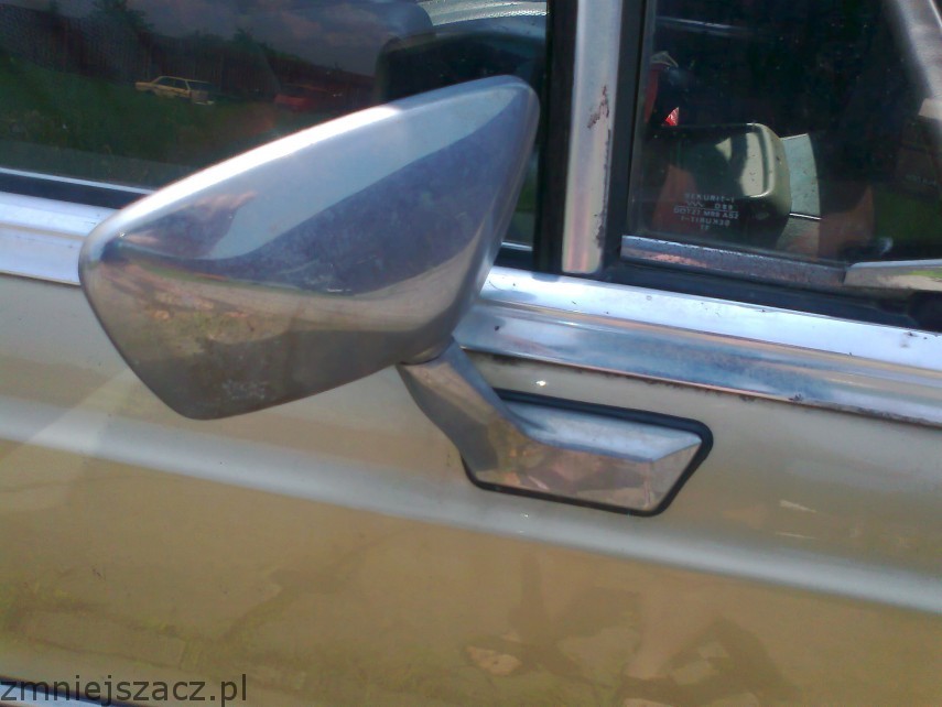

Tak wygląda ono w W115 [zlosnikz]
DSC_0987.JPG [ 31.49 KiB | Przejrzano 2328 razy ]

czyli jest od 114/115 bo mierzyłem je do w108 i nie pasowało, inny kąt przylegania do drzwi jest niż w 108

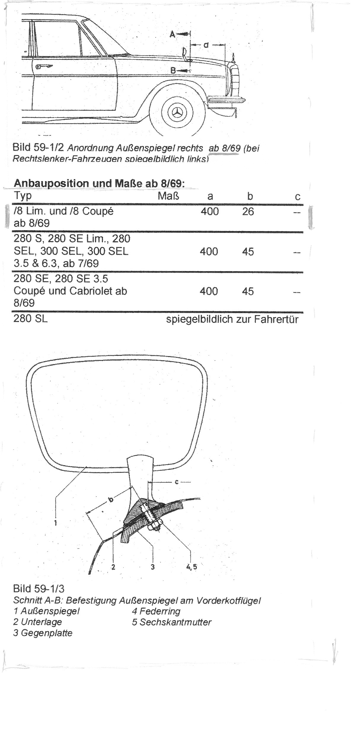

Tak dla rozwiania wątpliwości z wymiarami do montażu.

KarolS1988 pisze:
amon powalił wiedzę ROBHEN'A
Już na przełomie lat 80-90 -tych posiadałem pierwszoseryjną 115-kę z prawym lusterkiem na błotniku. Więc amon mi żadnej "Ameryki nie odkrył" a ze zdjęcia które było pokazane stopka lusterka wygląda identycznie jak ze 108-ki. I tyle z mojej strony w tym temacie.

ROBHEN pisze:
Skoro miałeś i widziałeś w swojej 115-stce to po jakiego czorta mieszasz kilka postów wyżej, że to nie jest od /8. Tak na marginesie to nic nowego nie odkryłem tylko mam dosyć mądrowania się przez osoby co nie mają nic do powiedzenia na dany temat. Nie wiem to nie piszę i jest prościej dla wszystkich ;) Bardzo o to proszę.

mierzyłem to lusterko do w108 do drzwi i mierzyłem do lusterka prawego które mam u siebie i nie pasuje, jest zupełnie inne, nie leży dobrze na drzwiach. Amon powiedz proszę czy to lusterko będzie dobrze leżeć na błotniku 110/110/108/109/114/115 czy będą nie ? Od dołu tego lusterka nie było znaczeń wskazujących na dany model auta jak to było w przypadku innego lusterka które miałem pod ręką.

Szczerze to nie mam za wiele pojęcia o w108, ale jak mierzyłeś do drzwi to nie pasuje bo raczej ono jest do błotnika. Ten model nie będzie też do W110 czy innych modeli MB do 1969 r (miały inny kształt). W tabeli, którą wkleiłem jest zaznaczone, że te konkretne lusterka były na błotnikach /8 od 8/69, w108/9 od.......itd.
Nigdy też nie widziałem oznaczeń czy numerów na tych lusterkach, ale nie twierdzę, że nie było ;)
PS.
Jeżeli jesteś zainteresowany to mogę ci wysłać skan z lusterkami (błotnikowymi [zlosnikz] ) do 1969 czyli w110,111,113.
