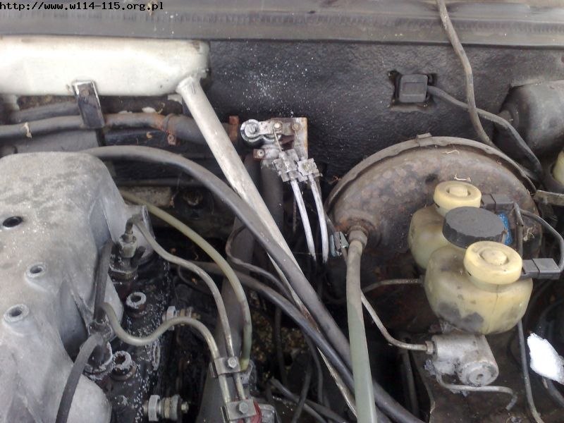

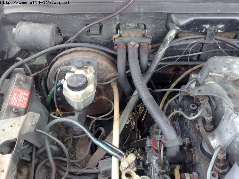

Tak jak obiecywałem dodaje fotki wiem ze to nie tyczy sie nadwozia ale dodaje jako ciekawostkę o której sam nie miałem pojęcia!
A temat różnic nadwozia sam już głębiłem bo miałem plan przespawać przednie wzmocnienie w 115 tej od Filipa, miałem nadwozie w b.d stanie i chciałem iść na skróty ale okazało się że numery są na podłużnicy i po dłuższym czasie doszłem do wniosku ze nie będę odwalał lipy i postanowiłem się zabrać ze remont oryginalnego nadwozia!

chio pisze:
To owszem ciekawostka i w dodatku wyglada na to, ze majaca wplyw na ksztalt sciany grodziowej miejscu gdzie mocowany jest zawor nagrzewnicy (dobrze widze, ze w serii 0,5 zawor w ogole nie jest zamocowany do sciany a przewod zasilajacy lewa czesc nagrzewnicy biegnie inaczej?).

To przypadek, ze zdjęcie zaworu w zielonym /8 jest "odwrócone" czy może jakaś zorganizowana akcja?
Tu wszystko jest odwrócone, Anglik chyba [zlosnik]

No, anglik [zlosnik] ze specjalnie robionym do tej wersji silnikiem z pompą wtryskową po prawej stronie [zlosnik] [zlosnik] [zlosnik]

Posty: 119
Lokalizacja: Strzelin
Koledzy to nie anglik he he zdjęcie miałem zrobione na opcji lustrzanej dlatego tak wyszło nie sugerujcie się tym. Pompa jest tak jak w serii 0,5 po prawej stronie to tylko zdjęcie sie przekręciło :lol:
