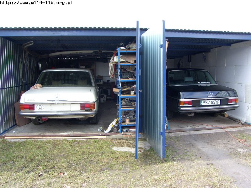

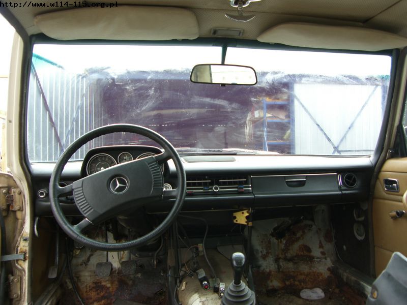

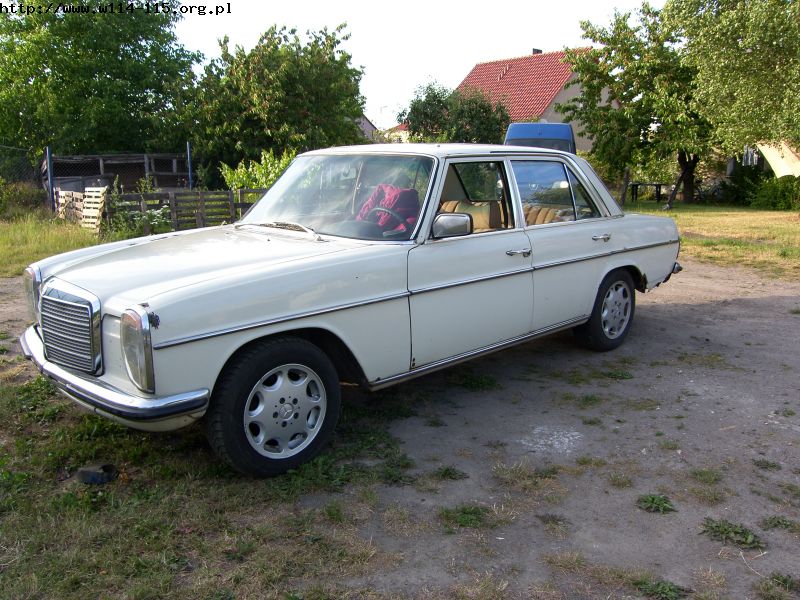

Siostry dwie...
umyta przed opercją. 11501510202545

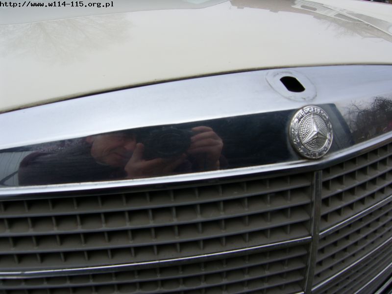

W tym zwierciadle to ja.
"Chromy w stznie idealnym..."-nawet na złomie stopiętnastaka błyszczy chromem
Pokażę Ci swoje wnętrze

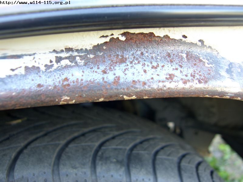

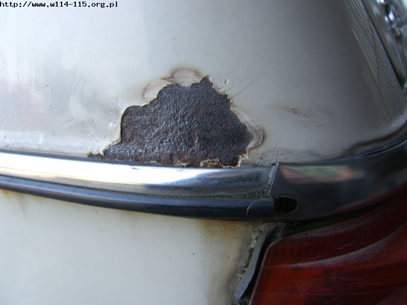

A po błotnikach idzie aż słychać-rdza zżera stare żelastwo

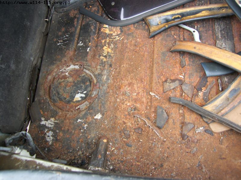

nogi pasażera

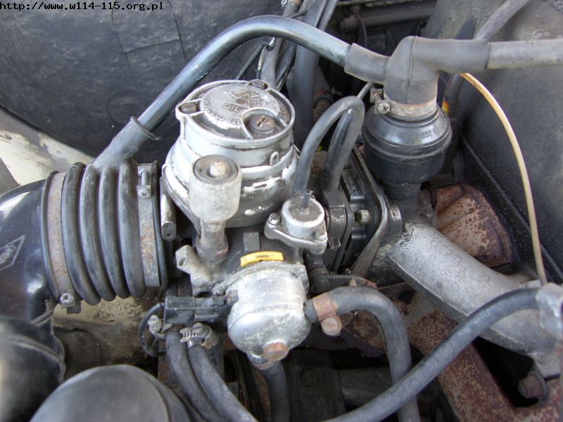

Gaźnik Strommberg-wielka niewiadoma, Mistrz Sebastian twierdzi,że nieorginalny, napewno niesprawny.

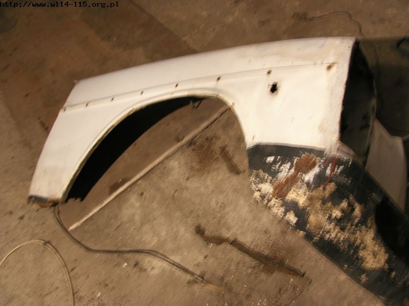

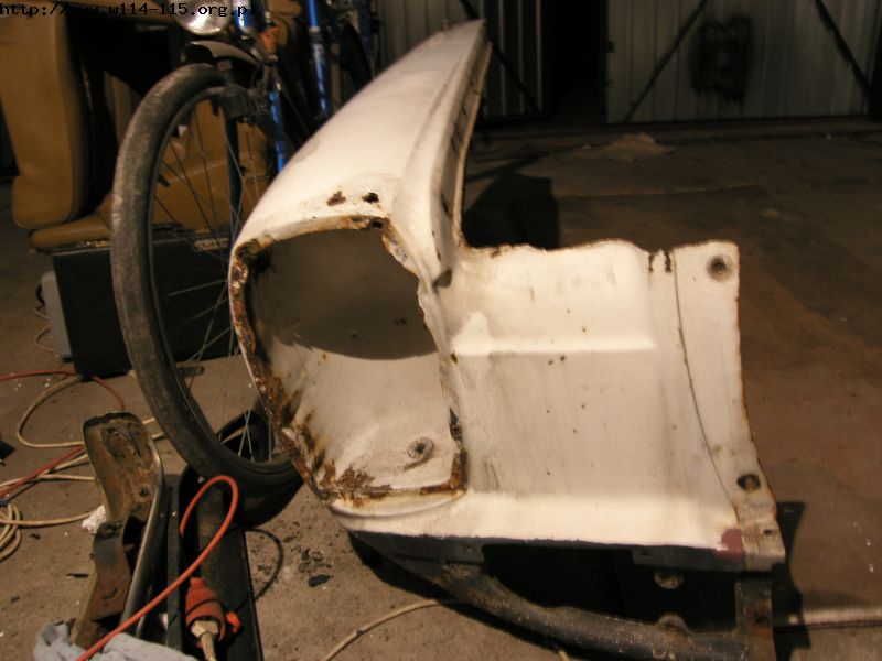

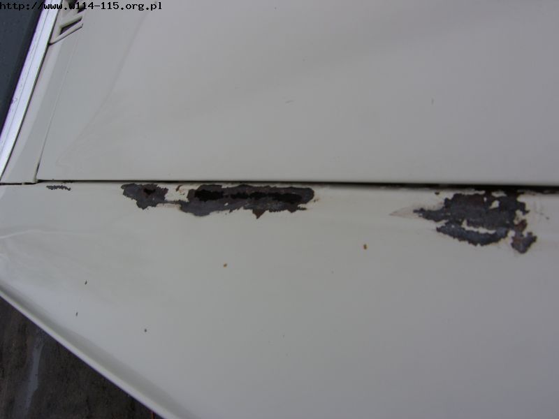

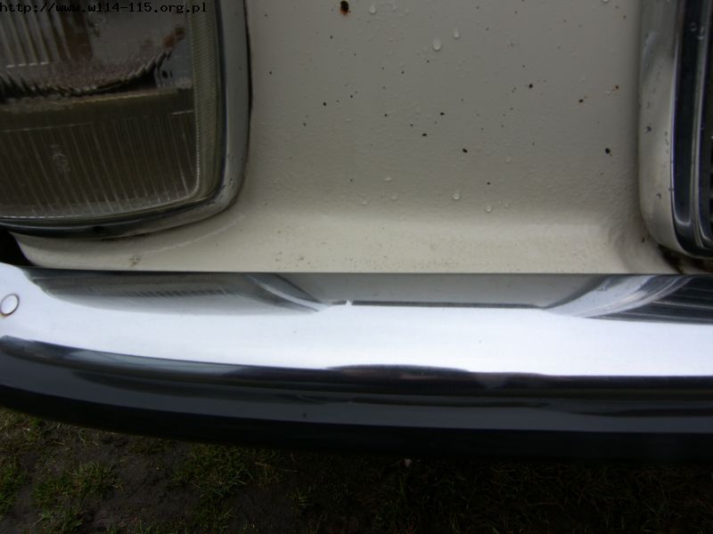

Prawy przedni błotnik, widok z góry.
Prawy przedni c.d.

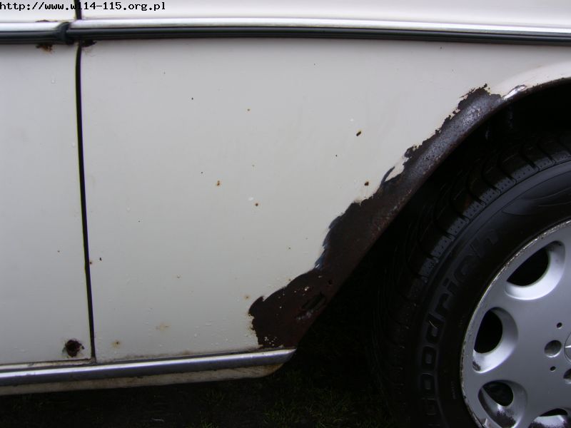

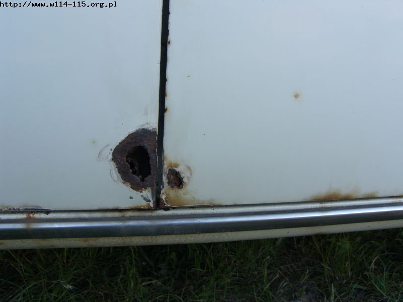

Prawy przedni c.d. Tu jedno z pierwszych nurtujących pytań,jak wugląda sprawa jakości blach firmy Klokkenhorn,jakie są z nimi problemy. Wątpie czy ma sens Prawy Przedni reanimować.
O alusach wiem, ale zdania nie mam,myślę, że w całokształcie to najmniejszy problem, a przecież pare złotych za nie dostanę.

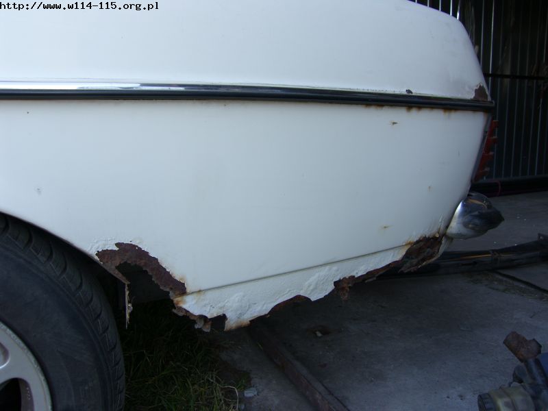

Mam samochód w podobnym stanie co twój tzn troche mniej zjedzony ale również w stanie opłakanym, zastanawiam się nawet czy go nie sprzedać, w sumie jest kompetny i wymaga wspawania przedniej podłogi kierowcy i podłogi bagarznika (cała ale wyspawana z dwóch albo trzech kawałków) do tego jeden fartuch i błotnik ranty nadkoli itp.

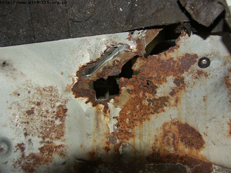

Auto masz juz całkiem nieźle wybebeszone jak na powierzchowny remont, a to pewnie nie koniec. Widoczna korozja na ścianie grodziowej sugeruje przeciek w tym rejonie. Oczywiście może to być uszczelka przedniej szyby, ale też jakaś dziurka na ścianie, najczęściej w rejonie nagrzewnicy lub silniczka wycieraczek. Trudno będzie to zdiagnozować, ewentualnie naprawić bez demontażu deski i wygłuszeń od strony komory silnika. Podobnie się ma sytuacja z podłogą bagażnika i demontażem zbiornika paliwa. Zostawienie tych miejsc tak jak są będzie się mścić koniecznością ponownej blacharki za 2-3 lata, że o wykładzinach nie wspomnę. Tak więc z zewnątrz, to zostanie chyba tylko podsufitka......

Na badania ze Stuttgartu nie ma co liczyć, ale dla nas było by ważne dojść dotego,co jest przyczyną takiej wrażliwości na korozję ściany grodziowej. Miłego dnia!

Odkręciłem Prawy Przedni od dawcy. Czy ktoś może zidentyfikować go po otworze na małą lampkę migacza z boku? Łudzę się , że to oryginał MB
i dlatego myślę o reanimacji(?). Przylgnia z fartuchem jest zdrowa, dół mocowany do progu mogę nadłożyć od starego.Tylko ten przód przy reflektorze...

Gaźnik na pewno jest nie taki jak powinien być.
Przejżyj moje fotki, powinien byc taki jak u mnie, a jak chcesz mam taki dokładnie do 200, pamiętaj że 230.4 ma inne kanały dolotowe.

Co do gaźnika to w tej chwili zastanawiam się czy będzie on współpracował
pomimo niepełnej oryginalności. Obawiam się żeby nie zamienić siekierki na kijek. Dotychczas objaw był taki, że silnik ładnie chodził na wolnych,ale krztusił się i nie wchodził na obroty po dodaniu gazu. Póki co mam większe problemy. Najwięcej cierpliwości mam do 115-tki, ale i tak za mało.
