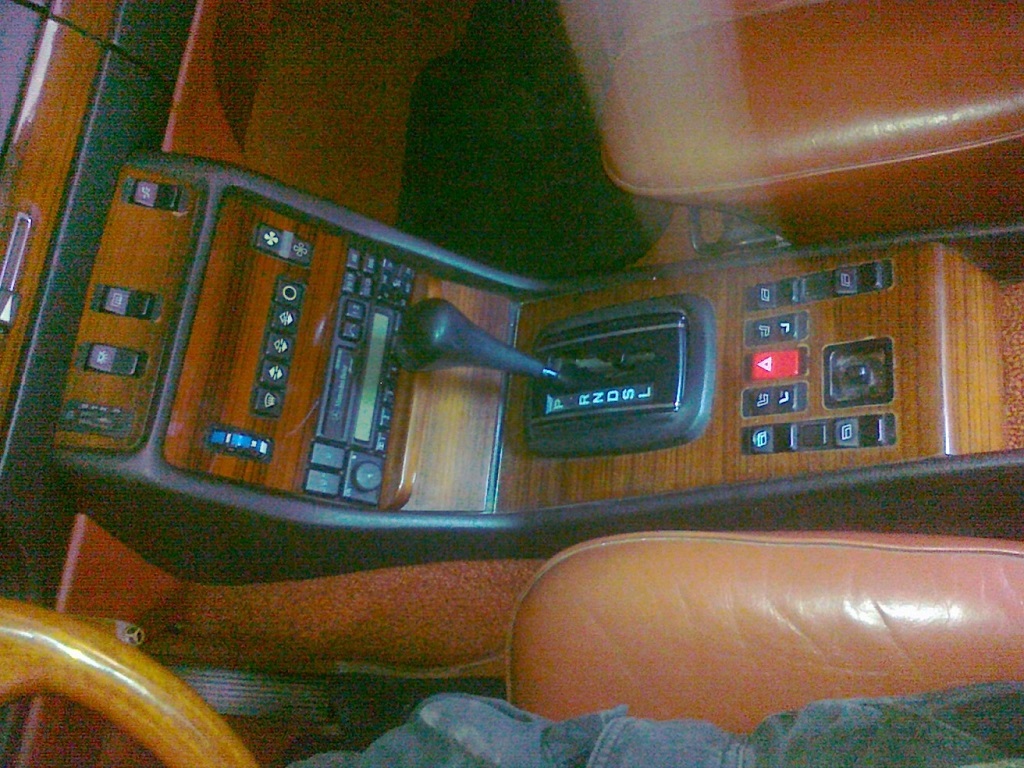

Najlepiej kup kompletną klimę, bo kupując po kawałku bedziesz sie meczyl. Klima w 123 jest prosta jak kupa wiec z montazem i uruchomieniem nie ma problemu. Pamietaj tylko, ze musisz zrobic nowe weze, nowe uszczelnienia i wymienic uszczelnienia w sprezarce, bo inaczej cała robota bedzie niepewna i nie bedzie działać na R134a
Ja do swojego CE zakładałem klimatronic i jedynym problemem było dokupienie... drewienka zebrano. Reszta to pikuś. Jak już kupisz kompletną klimę, to daj znac. Powiemy Ci jak ją zamontować no chyba, że nie masz czasu i oddajesz do warsztatu albo nie lubisz "kręcić śrubek".
U mnie wyglada tak: Drewienko niestety z aso....
