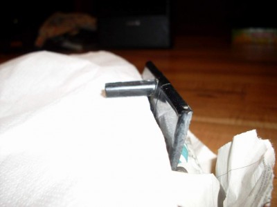

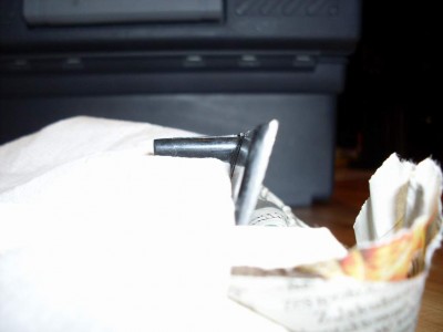

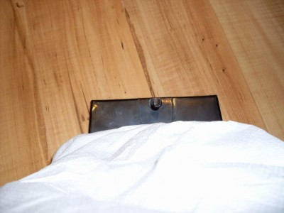

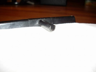

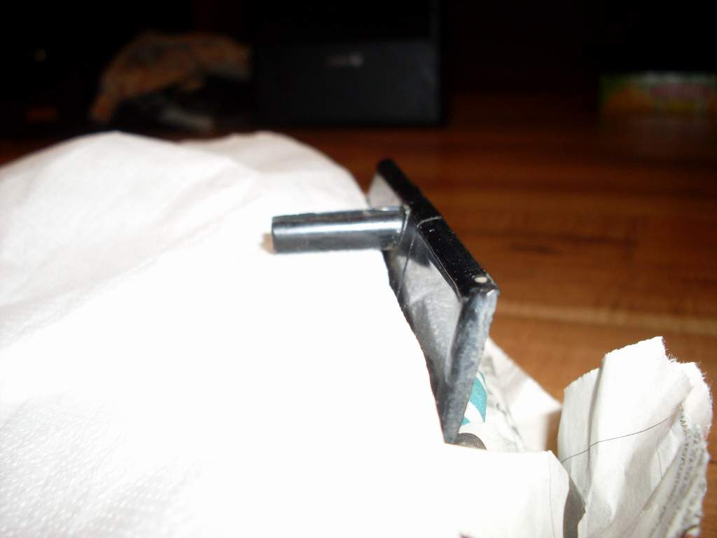

średnica - 8mm
długość - 24mm
odległość od dolnej krawędzi - z 1,5-2mm

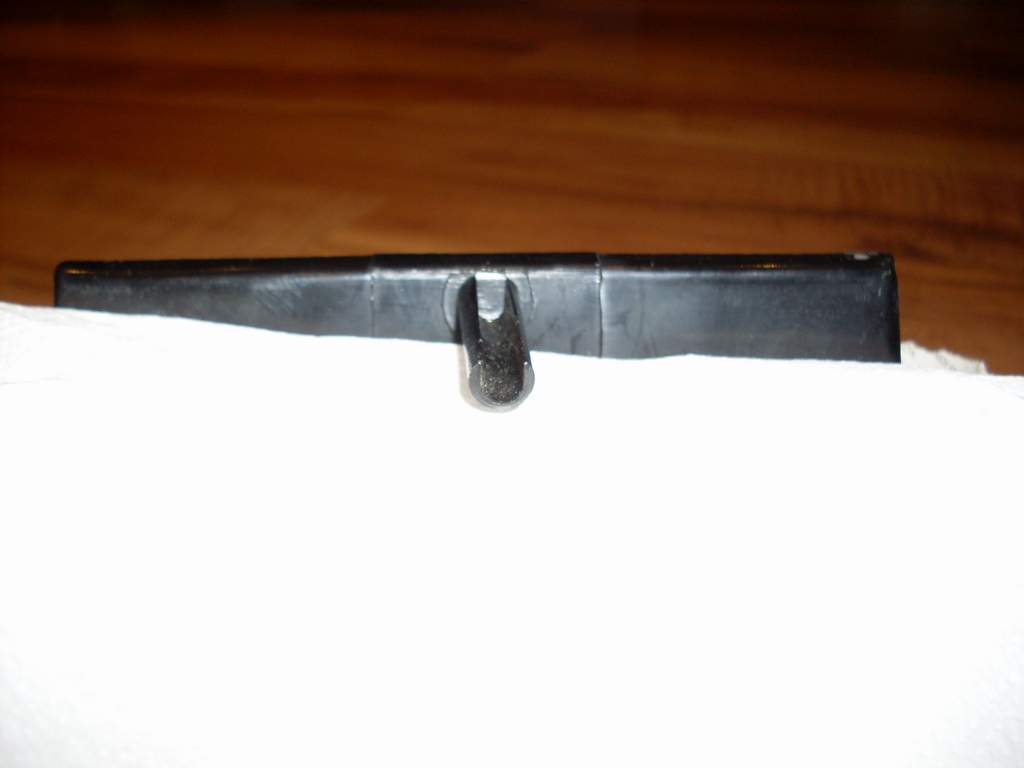

Hej,
Po jednej nie udanej próbie część wydrukowana i prawie na swoim miejscu (no prawie bo jeszcze trzeba panel zamocować na swoje miejsce).
Technika druku oparta na nakładaniu kolejnych ścieżek plastiku, tworzących warstwy ma swoje wady widoczne na zdjęciu. Dla tego elementu nie ma to oczywiście znaczenia, dlatego poszedł on na pierwszą próbę.
