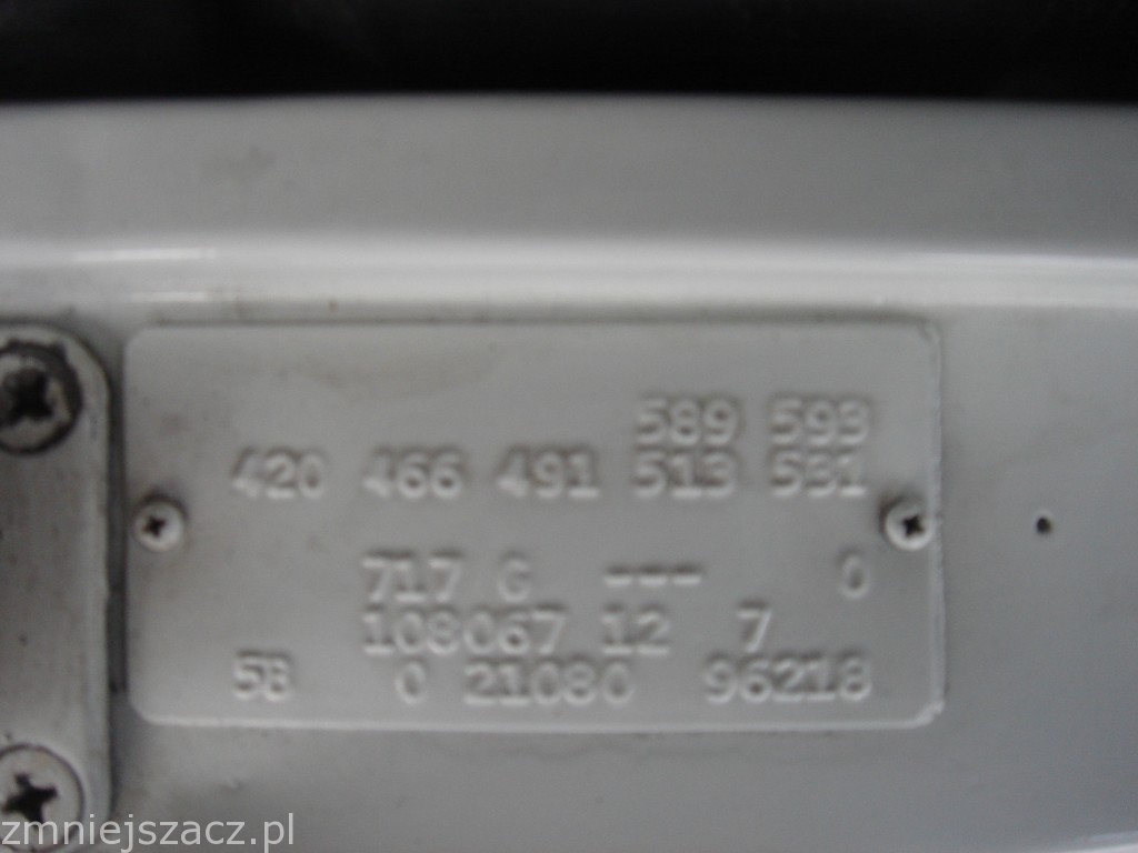

Mili,
Czy mogę prosić o rozkodowanie vin 10806712019708 i danych z tabliczki.
Wiem że to nie te miejsce ale tam nikt nie zagląda. :(
tabliczka 1.jpg [ 77.64 KiB | Przejrzano 2709 razy ]
107 - 380 SLC
108 - 280 SE 4.5
Post: ndz gru 02, 2012 6:53 pm
Posty: 746
420 - Automat z kickdownem
466 - ..............................
491 - wersja U.S. and A.
513 - '63-'67 Becker Le Mans / '69-'81 Becker Europa (Stereo USA)
531 - antena elektryczna
589 - klimatyzacja Thermoking + elektryczne szyby x4
593 - '63-'65 HEADLAMP FLASHER AND TURN SIGNAL LAMPS - ITALY / '65-'67 HEADLAMP FLASHER AND TURN SIGNAL LAMPS, FRONT, CRYSTAL CLEAR / '67-'71 szyby termoizolacyjne
A na VINie do takich staroci to się nie znam ;)

frugoman pisze:
A na VINie
taaaaa pewnie że lepsza czysta.
Dzięki WIELKIE [zlosnikok]
107 - 380 SLC
108 - 280 SE 4.5

krasuss młodszy pisze:
http://mercedesclubs.de/wiki/index.php? ... TUNGSCODES
fajne [zlosnikz] ale kodów z dolnego paska nie mogę znaleźć. [wscieklosc]
107 - 380 SLC
108 - 280 SE 4.5

przemulek pisze:
Ja się nie znam, ale po mojemu to jedno z tego to numer zamówienia.

przemulek pisze:
to reszta wyposażenia jakoś nie chce sie ujawnić np. szyberdach, czy kolor tapicerki. :cry:
tego już nie dowiesz się z numeru nadwozia, jedynie karta danych
