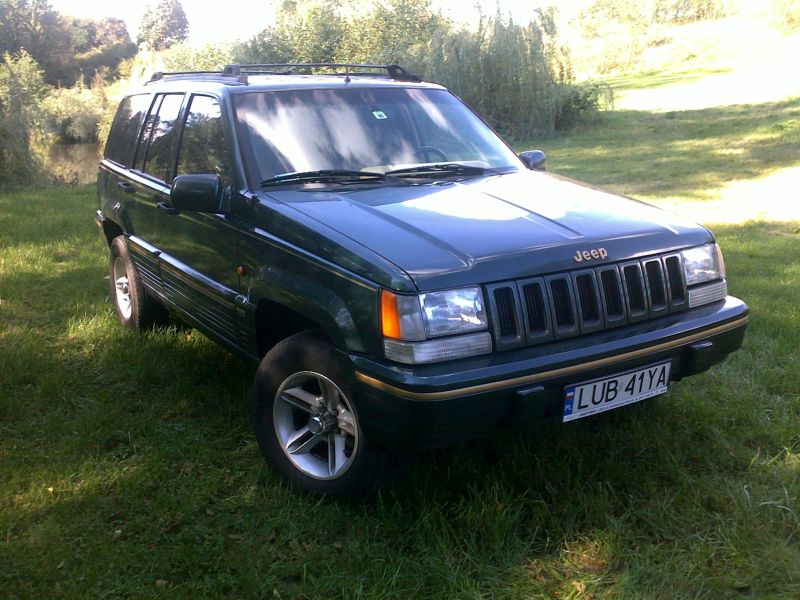

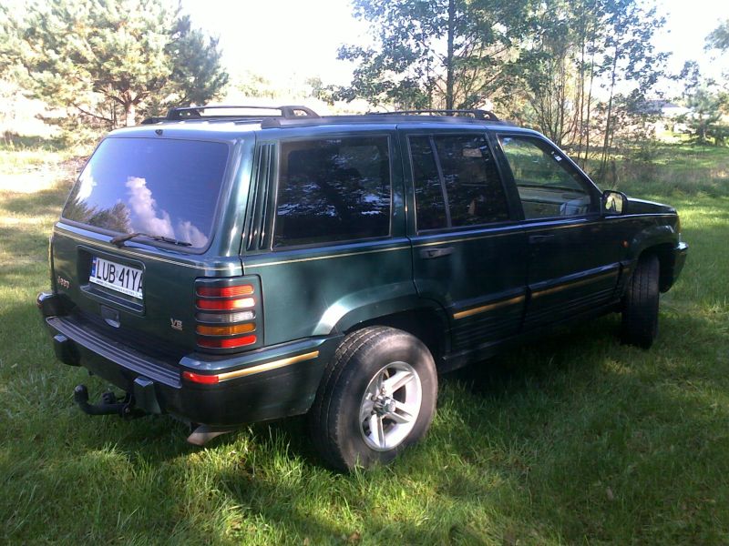

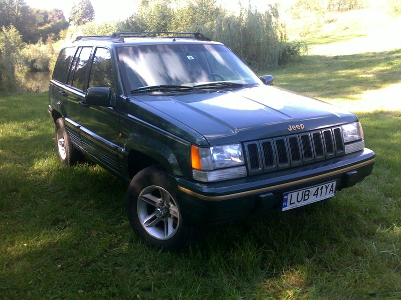

KarolS1988 pisze:
niby się pochwalił a foty gdzie ? ;)
A co tu pokazywać, chyba większość forumowiczów wie, jak wygląda stary Grand. Ale niech Ci będzie.
Tak to nieźle jeździ, trąbi, hamuje. Od razu po zakupie, to tylko nieźle trąbił [zlosnik]
jeep2.jpg [ 118.47 KiB | Przejrzano 2011 razy ]
jeep1.jpg [ 102.89 KiB | Przejrzano 2011 razy ]
