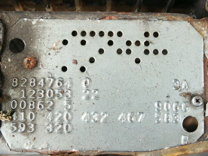

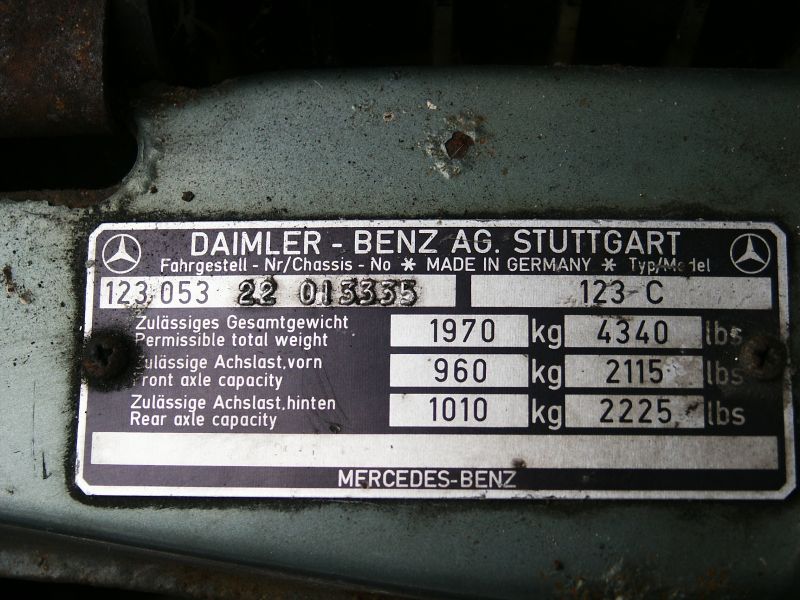

Proszę bardzo o pomoc w rozkodowaniu tegoż oto VINu :
WDB 12305322013335, rok produkcji szacuję na 79...ale nie jestem jeszcze pewien. Rosjanie w tym przypadku są bezradni [oczko]
Dla jasności wrzucę fotki...
Sprawa dość pilna bo jest szansa na zakup tego pojazdu przed wystawieniem go na ebay przez właściciela.
Pozdrawiam Arti

oto kolor auta
http://www.astralsilber.de/farbcodes/906_graublau.jpg
wyposażenie:
410 electric sliding roof (с 01.03.1965 по 29.02.1988)
420 automatic transmission, floor shift (с 01.01.1963)
432 headrests in the rear and elimination of front and rear safety belts (с 01.01.1977 по 28.02.1986)
headrests in the rear, elimination of automatic (self-reeling) safety belts
467 central locking system and instruments with english lettering (с 01.04.1970 по 31.10.1993)
583 electric window lifters (front doors) (с 01.04.1970)
593 heat-insulating glass, all-around, heated rear window pane (single-sheet safety glass), band filter
green heat-insulating glass all round, heated rear window, single pane safety glass - tinted strip (с 01.01.1972)
320 - additional plate and rear seat bench stop for great britain (from 01.03.1967 up to 31.07.1980)

W 123 280CE
kiera z prawej + afftomat
kolor- graublau-
410- elektryczny szyber
420- aftomat
432-headrests in the rear and elimination of front and rear safety belts???
467- central locking system and instruments with english lettering
583- elektryka szyb przednich
593-green heat-insulating glass all round, heated rear window, single pane safety glass - tinted strip ???
320-additional plate and rear seat bench stop for great britain
Pozdro <br>Dodano po 21 minutach.:<br> tak to jest gdy sie nie odswieża [zlosnik]

Środek to niebieski welur...tylko nie wiem dlaczego tego kodu nie ma na tabliczce lakierowanej
Na tabliczkach lakierowanych nie ma zapisanego rodziaju tapicerki.
No ok...to gdzie było zapisane jaki wzór tapicerki ma mieć dany pojazd z I serii?? Rozumiem że w VINie, ale jeżeli Rosjanie nie dają rady to jak?? Datten Karta?? czy co?
To zostaje tylko DK.
