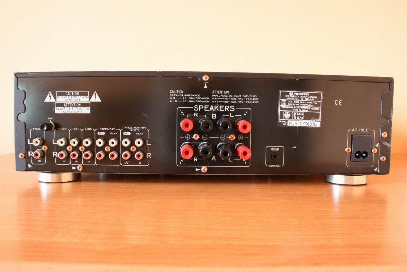

Moje pytanie może się wydać debilne ale szczerze mówiąc potrzebuję łopatologicznego wyjaśnienia. Chcę podłączyć gramofon poprze wzmacniacz (któego właśnie szukam) do kina donowego. Każdy jaki widzę, ma standardowo takie wejścia:
Gramofon podłączamy do wejścia PHONO, ale gdzie jest (czy wogóle jest) wyjście na kino domowe. Nie chcę już osobnych kolumn, bo niestety nie ma miejsca na 2 dość sporych rozmiarów mildtony.
Jeżeli nie ma tutaj wyjścia, to może ktoś wie jak to zrobić. Będę zobowiązany.

Z tego co widzę na załączonym przez Ciebie zdjęciu, masz wzmacniacz sterofoniczny z możliwością podłączenia dwóch par głośników (kolumn). W tym przypadku kino domowe możesz podłączyć do wejścia oznaczonego CD lub LINE. Wyżej opisane wejścia mają typową dla większości sprzętu czułość ~330mV. Gramofon podłączasz, tak jak napisałeś do wejścia PHONO, które ma czułość od 5 - 10mV. Niestety stosując ten wzmacniacz nie uzyskasz efektu Surround.
*Czułość wejścia to napięcie, przy którym wzmacniacz jest w stanie oddać maksymalną moc bez zniekształceń. Jeżeli wejście o czułości np. 330mV "zasilisz" urządzeniem (CD, magnetofon, itp.), które ma na wyjściu 150mV, nie uzyskasz pełnej mocy wzmacniacza. Jeżeli przekroczysz 330mV, nastąpi przesterowanie (dźwięk będzie zniekształcony).

Marantz zacna ( niegdyś ) firma. [ok]
Nie do końca rozumiem o co pytasz bo trochę zamotałeś ale to nie jest wzmacniacz kina domowego.
Jeżeli dobrze rozumiem to potrzebujesz pod istniejący system podpiąc gramofon? Jeżeli tak to jedynym sensownym wyjściem jest zakup PRZED-wzmacniacza gramofonowego. Ma on wejście dla gramofonu( PHONO) i wyjście (LINE), którym spinasz go ze wzmakiem kinowym. Voila! Rozwiązanie najprostsze i najlepsze dzwiękowo.

Teraz zacna ale cenowo, ale to chyba tak przy okazji nadmieniłeś, sprzet z fotki to Pioneer :)

Ale to faktycznie off topic. Pisałem o marantz`u bo rzuciłem okiem na miedziowane śruby na plecach i gniazdo control charakterystyczne dla tej marki. :oops: a tu masz babo placek- Pionek. [zlosnik]

Tu jest przyklad amplitunera do kina domowego...
http://www.allegro.pl/item273997600_technics_sa_ax540.html
Wejscia od lewej, to takie same jak te we wzmacniaczu przedstawionym wyzej, ale tu sa dodatkowe wejscia na kino domowe...
Te 'zakropkowane' pole... ;)

OK bo tak jak myślałem nie wyraziłem się jasno :D
Chodzi mi o to, że mam już kino domowe SONY 5.1, mam do tego gramofon Numark. Wcześniej kino domowe podłączone było osobno do 5 głośnikó wysokotonowych + subwoofer, a gramofon odsłuchiwany był na podłączonych kolumnach Mildton (2 całkowicie osobne zestawy). Ponieważ w nowym miejscu nie mam miejsca na wielkie kolumny, chciałem aby dźwięk z gramofonu puszczany był przez kino domowe. I tu moje pytanie, w jaki sposób, przez przykładowo pokazany wzmacniacz puścić dzwięk? Czy któreś z wejśc w tym wzmacniaczu pozwala na wypuszczenie dźwięku w stronę kina domowego?
Tape out/monitor. Ale nie dam sobie yayek uciąć, że to ruszy. ***
Jeżeli potrzebujesz spiąć gramofon z istniejącym kinem ( bo sonka jusz jest pewnie super-hiper-poconamwejściefonowświecieipodów) to kupuj Pre gramofonowe jak pisałem wyżej i zamykaj temat. [smiech]
Za jakość dźwięku z tego czegoś nie odpowiadam [hehe] ale chodzi własnie o takie cudo. http://www.allegro.pl/item271054182_prz ... p_w_w.html
***kto jeszcze pamięta do czego służyło wyjście out/monitor? [zlosnik]
Ruszy, pod warunkiem, że podłączymy to do wejścia innego wzmacniacza.
Croolick pisze:
Nagrywanie na magnetofon z innych źródeł podłączonych do wzmacniacza? [zlosnik]
Za jakość dźwięku z tego czegoś nie odpowiadam ale chodzi własnie o takie cudo. http://www.allegro.pl/item271054182_prz ... p_w_w.html
Kurde takiego czegoś to nie widziałem, przedwzmacniacz kojarzył mi się ze sprzętem wielkości normalnego wzmacniacza z wyjściem tylko i wyłącznie na gramofon.
Kupię to, ale jeżeli jakość dźwięku będzie do bani, to podjadę z powrotem do tego człowieka, który od 20 lat zajmuje się elektroniką i osobiście wsadzę mu to w odbyt.
Ta sonka nie ma nic oprócz wejść na zestaw 5.1 plus 2 wejścia (chinch) opisane jako video. Ale spokojnie sygnał cd tam wsadzę i powinno zagrać.
