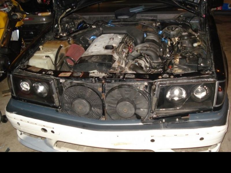

Dla chcacego nic trudnego:

Posty: 2233
A co w tej jest niezwyczajnego? Zwykla 190tka, ktora pewnie kiedys miala stluczke i gosc sobie wsadzil lampki od E30 za szybka z pleksi, jakis kawalek zderzaka z Fiata Ritmo Abarth i filtr z cisnieniowego ekspresu do kawy. Przeciez na tym forum nie ganimy za takie pelne czulosci potraktowanie samochodu [zlosnik] A swoja droga wiadomo, ze cichociemny bylby bardziej zajedwabisty.
Zapomnialem dodac, ze przeciez na podstawie tego zdjecia powinienes poznac powypadkowa przeszlosc tego autka ;)
