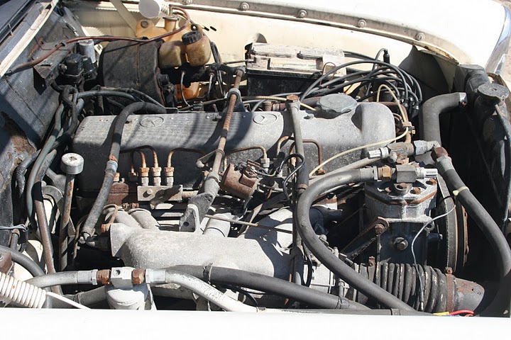

Pozwole sobie podpiąć się pod temat.
Otórz wymontowałem wszystkie elementy klimy z W111. Wyglądają na sprawne, choć po 30 latach postoju na próżno szukać w nich czynnika :)
Zatem, prosił bym o pomoc w dwóch tematach:
1. Czy klasyczny, pionowy, 2 cylindrowy kompressor firmy York (na zdjęciu poniżej) można przerobić ze starego czynnika na ten nowy,fajny- ekologiczny ? :)
2. Czy istnieje w warszawie i bliskich okolicach firma ktora poprawnie sprawdzi stan podzespołów jak i całą klimatyzację ?
Z góry dziękuję za pomoc.
IMG_6438.JPG [ 45.67 KiB | Przejrzano 1766 razy ]
Kubitus
Post: wt cze 22, 2010 11:39 am
Posty: 1431
Numer GG: 34862
Już znalazłem odpowiedzi na nurtujące mnie pytania:
1. ten kompresor można przerobić na nowy czynnik - ale nowy czynnik w przeciągu kilku miesięcy zniszczy kompresor doszczętnie. Jednym słowem Tylko freon...
2. Firma taka nie istnieje, klima musi być zamontowana w pojeździe ze względu na zbyt wysokie ciśnienia panujące w układzie. Każdy z elementów osobno - sprawdzą, ale całość - dopiero na samochodzie.
