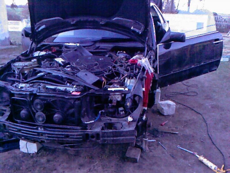

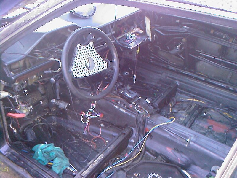

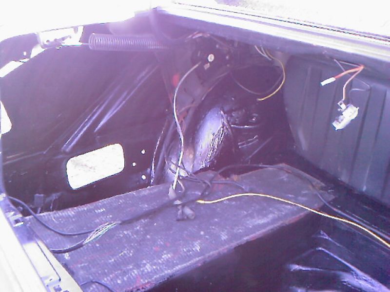

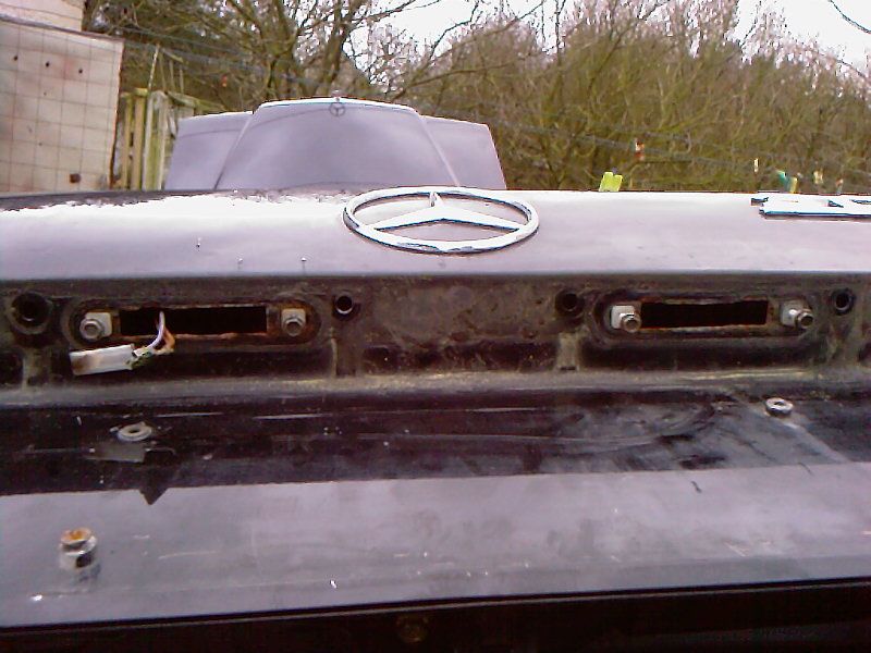

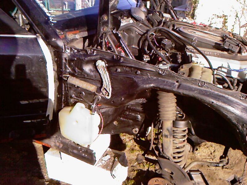

Korzystając z okazji posiadania dwóch aut, zaczołem lekką rozbiórke nowego nabytku, w celu konserwacji i naprawy niedziałających podzespołów:

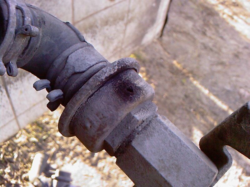

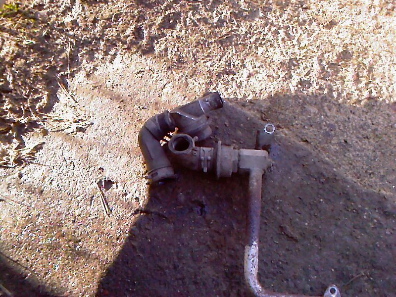

I prosze was o pomoc co to jest za element, do czego on służy wymontowałem go wychodzi od pompy asb i wchodzi w głowice silnika, jest w tym czymś wypalona dziurka, tak powinno być?

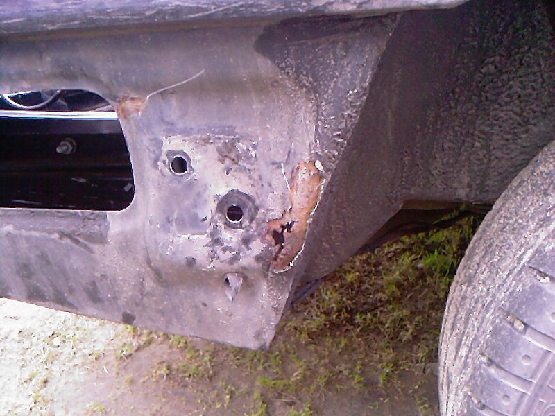

Generalnie jak widać na zdjeciach w niektórych miejscach rudy dał o sobie znać, bynajmniej mam co robić :)
Szyberdach już naprawiłem, wymieniłem w nim prowadnice i linke wraz z pancerzem, w jednym z podnośników szyb po jego zdemontowaniu zauważyłem brak tej sprężyny, zwiniętej w ślimaka, może ktoś z was ma taką na zbyciu.
Będe starał się aktualizować fotki wraz z postępem prac.

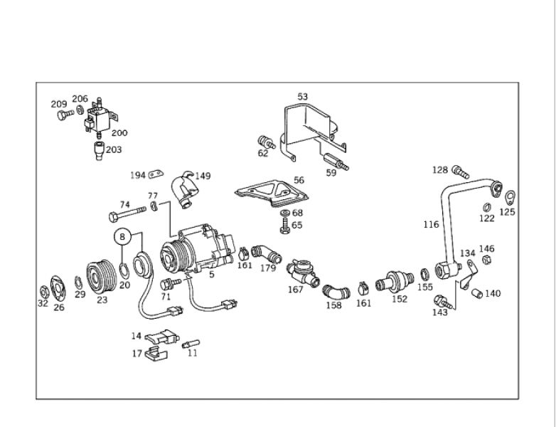

A mozecie powiedzieć co to za ustroistwo na ostatnim zdjęciu. <br>Dodano po 15 godzinach. 2 minutach.:<br> I co nikt się nie orientuje do czego to służy, ta dziurka w tym ''czymś'' powinna być???

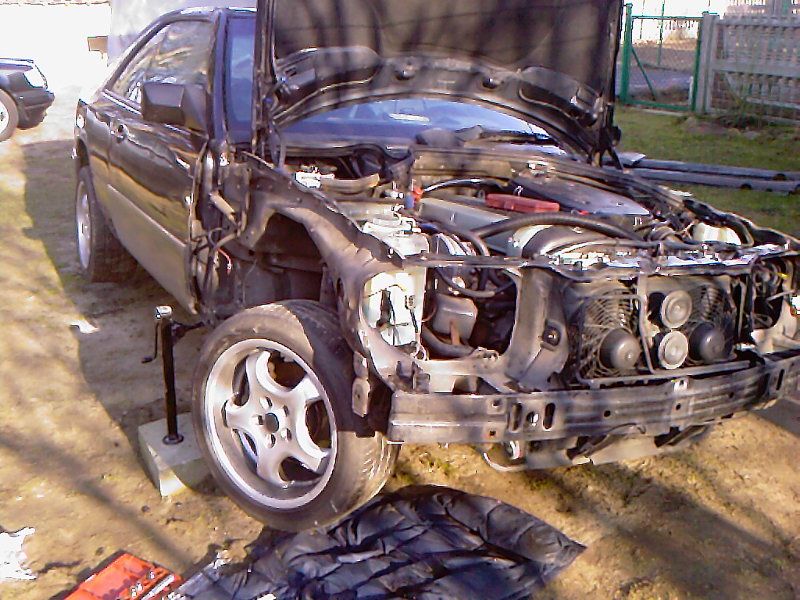

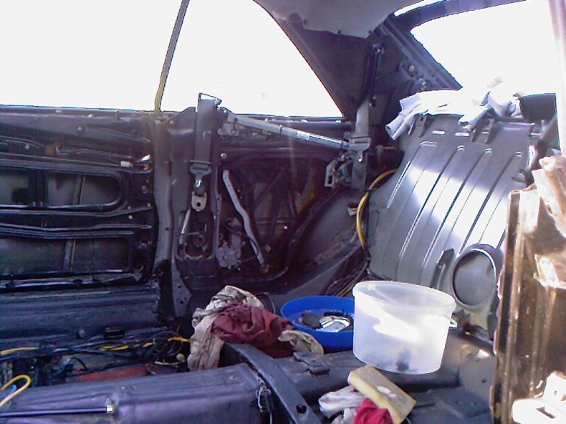

Coś tam powoli dłubie, konserwacja nadwozia chyba zakończona, pozostało tylko najgorsze ''spód'', przy okazji bede zmieniał przewód instalacji gazowej z 6mm, na 8mm, oraz zawór gazowy, zmieniam to pod założenia blosa, którego już dawno przymierzałem zamontować, oto skromne fotki z placu boju:
Słuchajcie dalej nie wiem co robic z tym otworkiem :
Narazie tyle jak coś się ruszy to napewno to zamieszcze[/list]

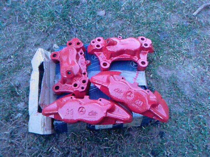

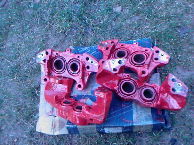

Cóż powoli zaczynają się problemy, przednie zaciski rozebrałem w celu przeczyszczenia tłoczków i odmalowania zacisków, ale w sklepie okazało się że nie dostane do tych zacisków zestawów naprawczych, czy pozostaje mi tylko ASO, ma ktoś informacje gdzie oprócz ASO dostane takie zestawy naprawcze, oto zdjęcia pomalowanych zacisków:

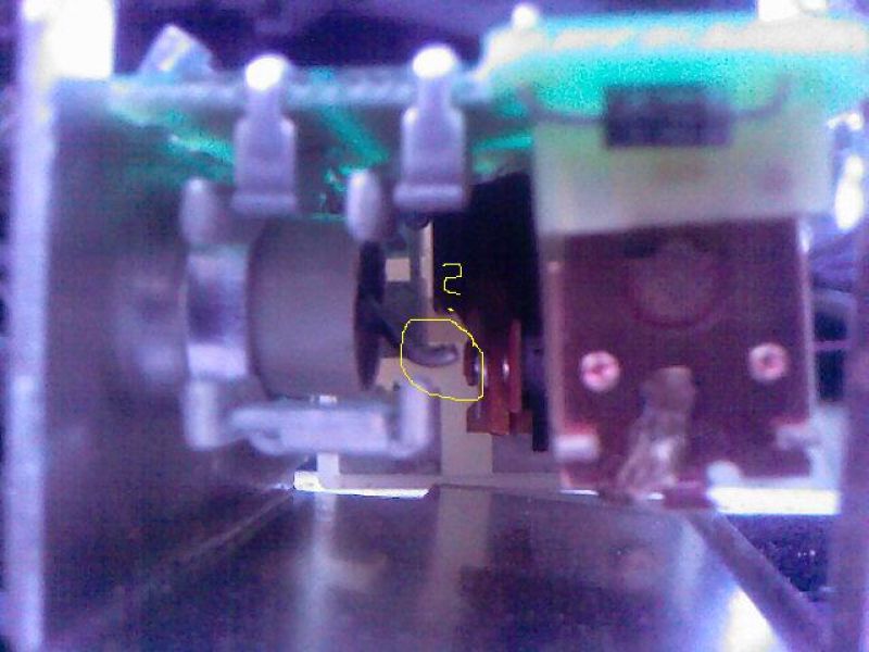

Przy okazji z czystej ciekawości zajrzałem do przekaznika przepieciowego, i w środku widać taki drucik nigdzie nie przylutowany, tak ma być?

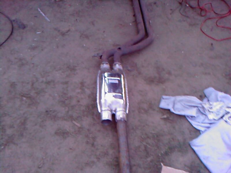

Układ wydechowy też poddałem małej modyfikacji, dotychczasowy katalizator zastąpiłem strumienicą, wiem że jest tu wielu przeciwników takich przeróbek, ale stary katalizator nie dość że był zapchany, to jeszcze jego obudowa z ledwością trzymała się kupy, myśle że nie pogorszy to pracy silnika:

Post: ndz lut 17, 2008 1:40 pm
Rejestracja: sob sty 28, 2006 10:38 am
Posty: 67
Caly ten mechanizm: tzn: pompa (AIRPUMP), przewody polaczeniowe sluza do "oszukiwania" katalizatora, oczysczania spalin tzn. pobiera powietrze z kolektora ssacego za filtrem powietrza (ten element zaleznie od wersji moze byc pominiety) i pompuje powietrze do kolektora wydechowego, omijajac komore spalania azeby sklad spalin byl czystszy winno to dzialac 60s. po uruchomieniu zimnego silnika "na ssaniu".
Moim zdaniem jesli jest to nie sprawne mozna calosc usunac, wplywu na prace samego silnika nie ma.
Tej dziurki byc tam nie powinno

Dzięki wreszcie jakaś konkretna odpowiedz, a nie wiesz jak to jest z tym przekaznikiem przepięciowym, ten drucik nie powinien być gdzieś przylutowany?

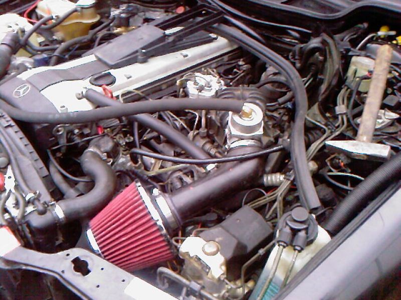

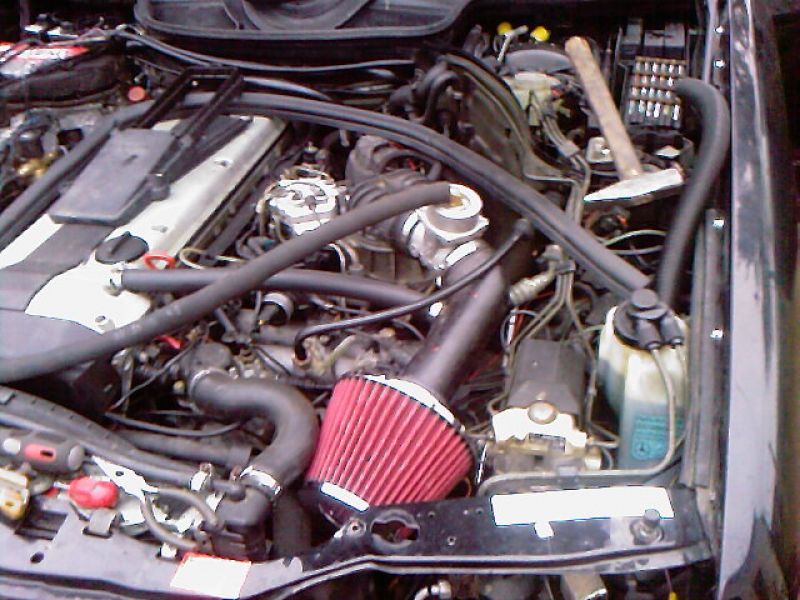

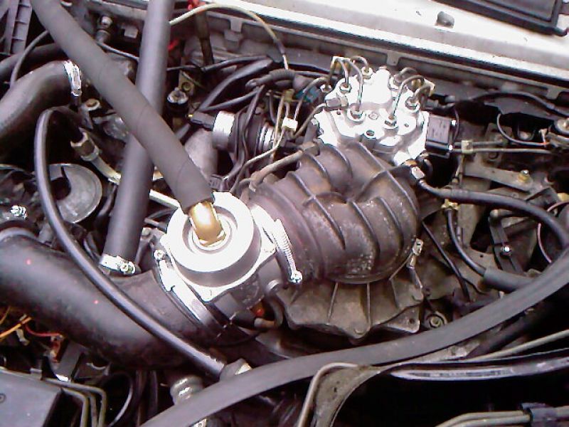

Dziś zamontowałem blosa, ale silnik jeszcze nie chodził na nim, a to z powodu nie działających pomp paliwa, także narazie moge tylko powyobrażać sobie jak będzie na nim chodził. Jedno co mnie martwi to troche za duży filtr stożkowy, z ledwością go upchnołem pod maską, zmieniłem też instalacje gazową, na 8mm, oraz dałem większy zawór gazowy, parownik teoretycznie powinien dać rade, jeśli nie to spróbuje pociągnąć od niego dwa przewody zasilające blosa:
