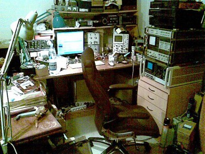

Kubitus - masz szczęście, że dzisiaj szukałem kaleson. Przeglądałem szafę i znalazłem oscyloskop :-) przenośny! [palacz]
A jeśli chodzi o wyprzedzenie to zawsze na upartego można by zdjąć charakterystykę wprost lampą strobo. Potrzeba by tylko miernik podciśnienia i zapodawać podciśnienie np. strzykawką - aby sprawdzić jak uwzględnili jego wpływ.

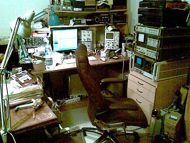

Post: wt lut 15, 2011 11:29 am
Posty: 2628
Lokalizacja: Jaktorów
Mieszkam aktualnie w kawalerce... [hihi] Żona jest szczęśliwa [zlosnik]
Na dowód moje stanowisko dowodzenia rodziną [clown]
Drzwi oczywiście "pod prądem" [palacz]
