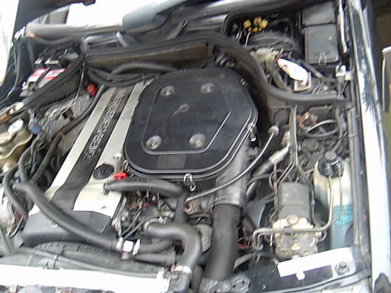

Tyle wiem co z własnego doświadczenia.
Jak masz taki parownik jak na zdjęciu to instalacja mieszalnikowa.

IGS to taki dziadek sekwencji. są wtryskiwacze na każdy cylinder ale zamiast komputera zbierającego informacje z całego silnika jest prosty komputerek sterowany sondą lambda i silnik krokowy jak w II generacji LPG.
co do sekwencji w tym silniku to nie ma czegoś takiego jak program pod dany samochód, tu wszystkie komponenty są uniwersalne a komputer dostraja się indywidualnie dla każdego samochodu, można na postoju i w ruchu.
nie wiem jak jest rozwiązany Ke-jetronik, ma elektroniczne wtryskiwacze? chociaż kiedyś chyba widziałem taki silnik na sekwencji. musiałbym zapytać się kolegi bo dobry jest w te klocki. pozdro

ke-jetronic na sekwencji?? a jak niby ta sekwencja działa na mechanicznym wtrysku??
Ja sam juz nie wiem jaki mam ten gaz. Parownik wygląda dość normalnie .. nie jest wielki ale wygląda dosć klasycznie, do tego jest podłączony "lambda costam" taki czarny komputerek wielkosci sporego portfela....

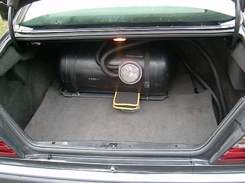

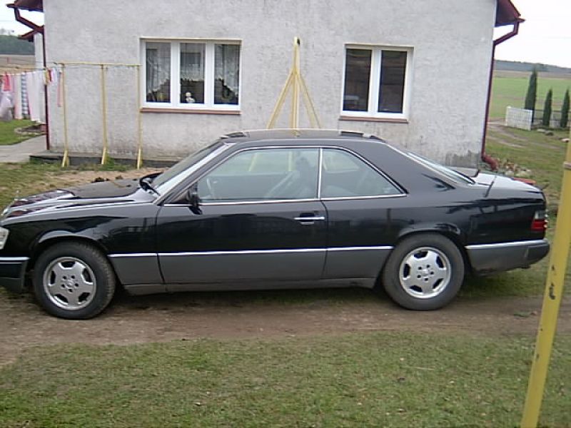

Ja bede próbował założyć blosa, bo mam wszystko do jego montażu (blosa, gume od golfa na kolektor, rure do filtra, stożek).

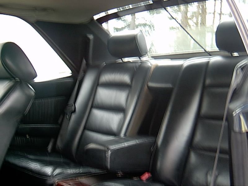

A qp coraz bardziej mi się podoba w automacie,, na pb naprawde daje rade, tylko trzeba teraz troche czasu na dopieszczenie go, trzeba naprawić wszystkie usterki, jedno co mnie martwi, to cieknący szyber, wczoraj zaglądałem do niego, przewody odprowdające wode były drożne, ale jak padał deszcz, to z narożników, przy osłonach przeciwsłonecznych kapała woda, właśnie susze dywaniki, bo były kompletnie zalane, może gdzieś ten przewód odprowadzający wode jest uszkodzony :(

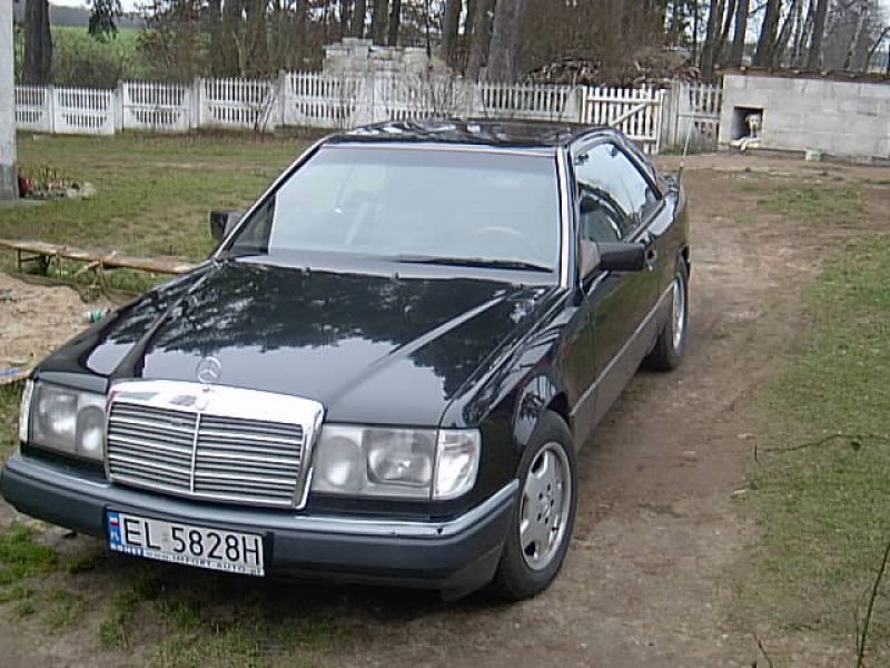

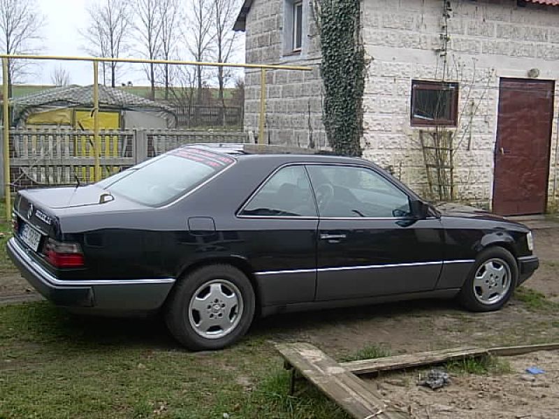

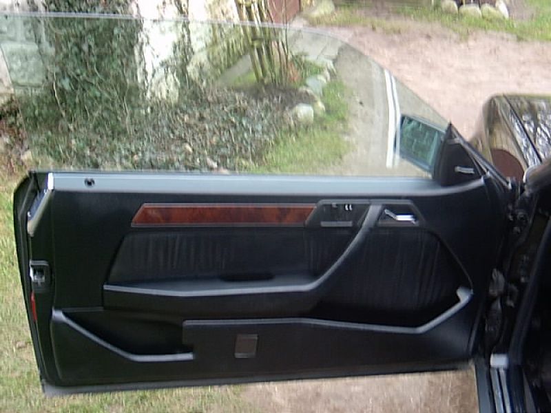

Póżniej wrzuce lepsze foto auta :) <br>Dodano po 10 godzinach. 13 minutach.:<br> Dorzucam troche fotek zrobionych za dnia:

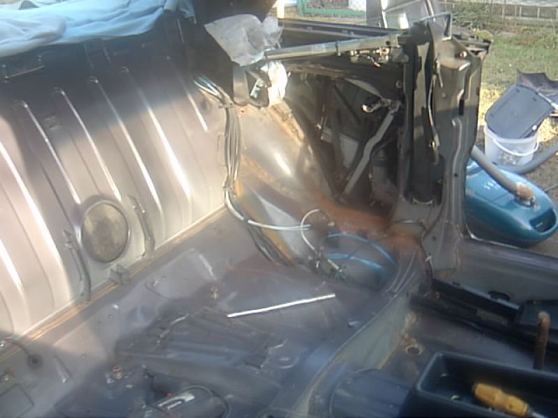

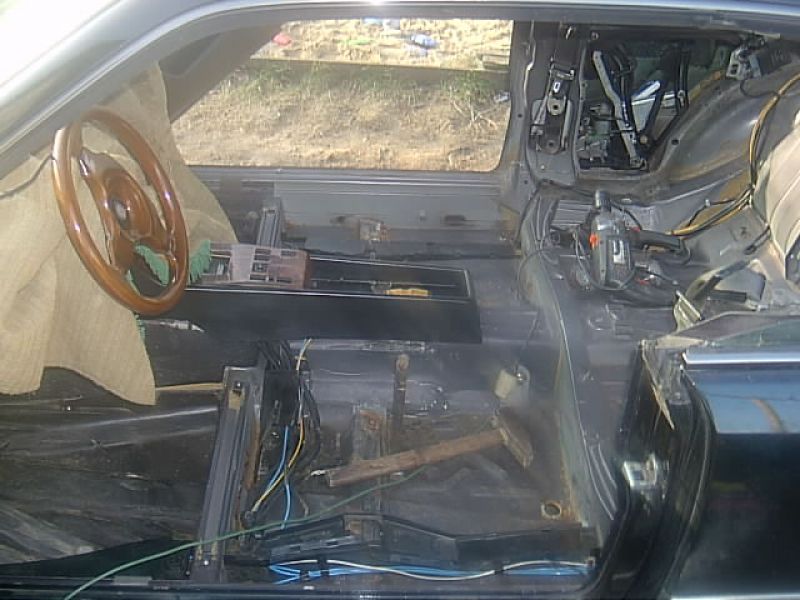

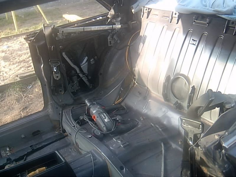

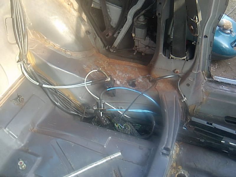

Korzystajac z odrobiny wolnego czasu wymontowalem fotele i wykladzine z podlogi, aby troche zakonserwowa blachy, generalnie tragedii nie bylo ale cieknaca szyba dala troche sobie weznaki:
Najgorszym problemem jest ten metalowy przewod od linki szyberdachu, nie moge przez to zlozyc podsufitki.
