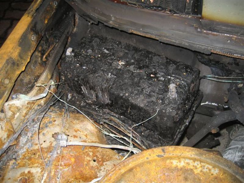

Dzięki wszystkim za wyrazy współczucia.
howser pisze:
A jak policja doszła że to akumulator???
W podobny sposób jak i ja:dokładnie przejrzeli kable elektryczne (zdecydowana większość pozostała, spaliła się tylko izolacja) i stwierdzili brak śladów "zespawania" czyli stopienia się poszczególnych linek w wiązce, co świadczy o braku zwarcia w instalacji. Poza tym stan akumulatora i "centrum" pożaru z prawej strony samochodu.
(me: how) pisze:
W porę wyszedłeś.
Zaprosiłeś policję, żeby wyluczyć podpalenie, czy będziesz chciał coś od Centry?
Raczej wszedłem, od pozostawienia samochodu w garażu do zauważenia pożaru minęło kilka godzin. Policja przyjeżdża na miejsce pożaru obligatoryjnie, podpalenie wykluczam ponieważ garaż był zamkniety.
Aku był już dawno po gwarancji i chociaż kręcił wspaniale , swoje lata miał,więc dochodzenie odszkodowania od producenta mija się z celem.
WeebShut pisze:
Współczuję ... w jaki sposób akumulator może doprowadzić do samozapalaenia ?
Podobno może urwać się cela a wtedy zetknięcie jej z inną płytą działa tak jak położenie klucza na klemach. Kilka razy słyszałem ale pierwszy raz widzę...
privie
Wiem, że dużo prościej jest w tej sytuacji sprzedać pozostałości, posprzątać garaż i wywietrzyć, ale przypadek poza tym, że dla ciebie przykry, to ciekawy. Czy jeśli producent gwarantuje prawidłowe działanie sprzętu przez np 2 lata, a w 25. miesiącu akumulator zapala 2 auta, to jest ok, czy można się ciskać? W końcu każdy z nas ma co najmniej jeden akumulator i lubimy chwalić się ile to już lat wytrzymał.

Jednak uważam,ze powinieneś walczyć z producentem,choć pewnie bedzie cieżko Ci znalezc dowód zakupu akumlatora jako potwierdzenie jego własnosci,co bedzie napewno ważnym dowodem w sprawie.To przecież określony produkt wyrządził szkode,a wątpie żebyś używał go niezgodnie z przeznaczeniem.Radze udać sie do prawnika,wnieśc pozew i mysle,ze sprawa jest warta zachodu.

Pozywanie producenta aku do Sądu nic nie da - aku było po prostu stare, co z tego że spełniało parametry i odpalało jak miało za sobą wile lat eksploatacji (co za tym idzie brak karty gwarancyjnej, dowodu zakupu - a bez tego to nawet rozmowy nie zaczniesz). Jak siedzieliśmy u Sławka po pożarze i rozkminialismy co dalej, to nawet Sławek uświadomił sobie, że to ten akumulator to chyba nawet kupił razem z autem, czyli dawno... Zdanie o aku napisaliśmy, po to abyście dość dobrze przyjrzeli się swoim aku, bo po wielu latach eksploatacji one mogą generalnie się dobrze sprawować, ale co w środku sie dzieje to nie wiadomo. Dlatego dla swiętego spokoju lepiej je wymienić niż ryzykować, szczególnie kiedy mamy do czynienia z tanimi, średniej jakości :-)

Witam. Dołączam się do kondolencji i również zachęcam do walki z Centrą. Trzeba sie zorientować, jak Centra opisuje swoje produkty w instrukcji i innych papierach dołączanych do nowych akumulatorów. Jeśli nie zamieszczają tam informacji, że akumulator po upływie okresu gwarancyjnego (czy po jakimś innym czasie) może być niebezpieczny, to sprawa jest do wygrania. Faktura, czy paragon nie powinny być aż tak niezbędne, ponieważ to nie sklep, który sprzedał sprzęt jest winny, tylko producent. Wystarczy, że ze zniszczonego akumulatora uda się wyczytać, kto był producentem.
Niewiele się da wyczytać... Akumulator uległ naruralnemu zuzyciu i stąd awaria... Polska to nie USA, gdzie niemal za wszystko można pozywać... Moim zdaniem sprawa w Sądzie byłaby jednak trudna do wygrania.

Pisząc o "wyczytaniu, że to Centra" nie miałem na myśli tego, że wielka nalepka z napisem Centra została gdzieś nieruszona na aku. Myślę, że fachowcowi zidentyfikowanie producenta nie powinno sprawić aż tak dużego kłopotu. Moi, zdaniem to coś jest nie tak ze strony producenta. Nie może być tak, że sprzęt, który sprzedaje po paru latach/po upływie gearancji staje się zagrożeniem dla zdrowia, życia i mienia. Może warto poszukać podobnych zdarzeń, zobaczyć, jak ludzie reagowali, zajrzeć na jakieś forum prawnicze... Po prostu szkoda tych aut.
