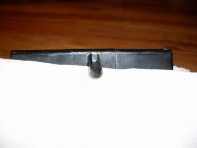

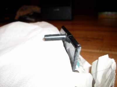

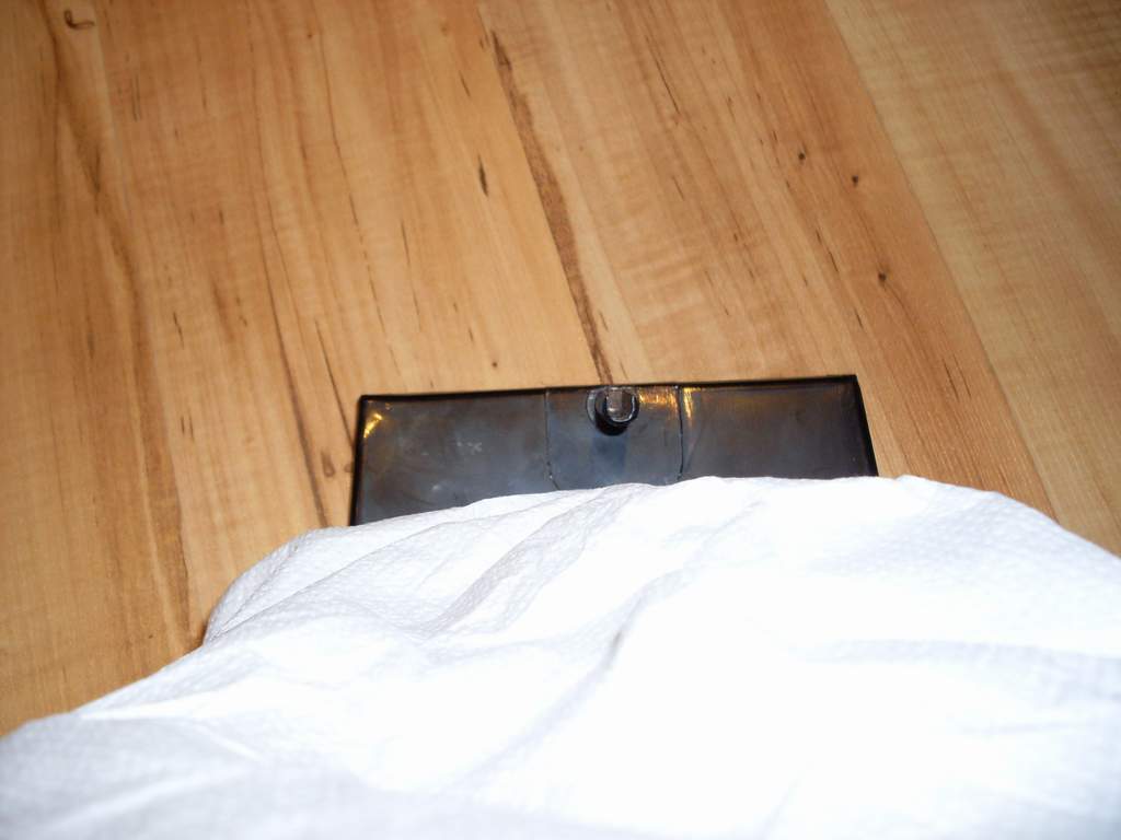

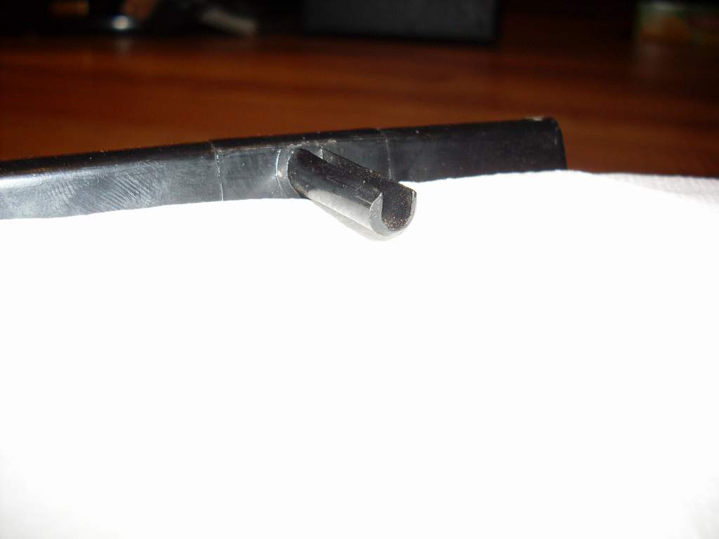

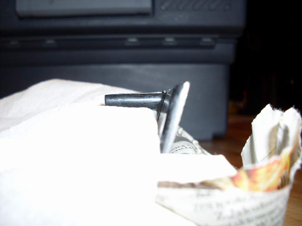

Jeżeli ktoś ma suwmiarkę i ten element pod ręka to proszę o podanie:
- średnicy trzpienia
- jego długości (mierząc od spodu czyli dłuższa długość :) )
- jak bardzo od krawędzi odsunięty jest dół trzpienia.

średnica - 8mm
długość - 24mm
odległość od dolnej krawędzi - z 1,5-2mm
