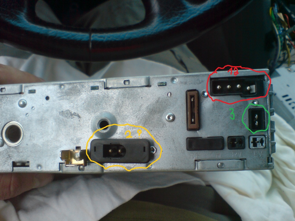

Panowie, jak to podłaczyć, na radiu nie ma schematu.
1. Co to za gniazda z oznaczeniem 1 i 2, domyslam, że któreś jest zasilajace, ale oznaczen nie widać?
2. Dobrze myślę, że gniazdo 3 służy do sterowania elektryczna anteną?
3. Na radiu napisane jest 2x20W, natomiast wyjść głosnikowych jest 4 (dwa przykryte zaślepką, ale po jej zdjęciu są przyłącza w środku).
4. Czy do tego radia bedzie potrzebny kod?
DSC06587.JPG [ 223.38 KiB | Przejrzano 1094 razy ]
DSC06588.JPG [ 208.56 KiB | Przejrzano 1094 razy ]

darus pisze:
To na samej górze to zasilanie, idealnie pasuje wtyk od zasilacza czy twardego dysk z peceta.
Ten ukośny to masa, reszta to podświetlenie itp. ja zmostkowałem wszystkie pod plus stały z auta.Trójka to antena tu pasuje żeńska wsuwka idealnie.
W tym określonym na żółto nie grzebałem .
W moim beckerze pod zaślepka głośników nic nie ma, ale to radio na pewno jest dwu kanałowe i na pewno ma 2x20w. Do gniazd głośników wydłubałem ze swojego 124 wtyki z przednich głośników.

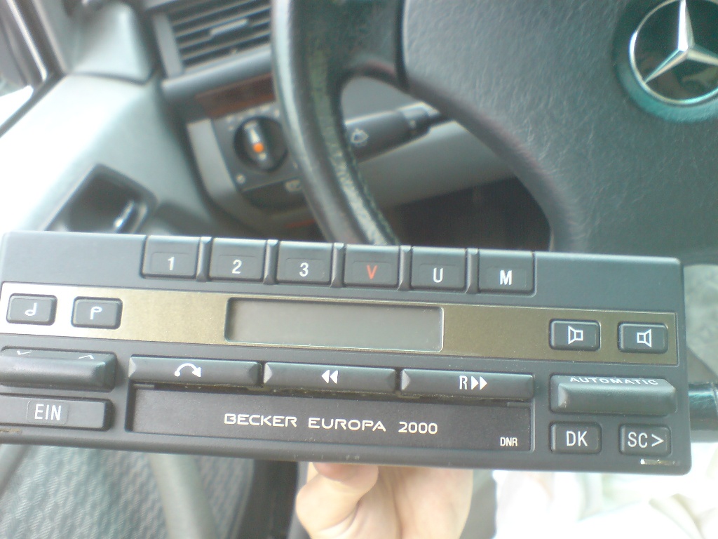

Ten pasek w poprzek radia masz złoty kolor czy monitor mi padł?
Ja mam srebrny.
Post: sob lip 02, 2011 8:49 pm

Co do tego paska to zdaje się, że jest srebrny, ale jutro zerkne. Antena el. u mnie odpada, bo jej nie mam. Co do zasilania głośników, mam zmostkować i dwa głosniki podpiąć w jeden kanał, radio wydoli? Porostu dziwi mnie, że pod zaslepką są wtyki do tylnych głośników.

Głośniki mam podpięte tylko dwa z tyłu bo przednich brak u mnie.
Ale zdaję się , że z instalacją fadera pociągnie cztery małe .
Wpinasz tylko dwie wtyki bez mostków żadnych.
Kod wyliczysz na elektrodzie jest link , albo tu ktoś Ci wyliczy.
