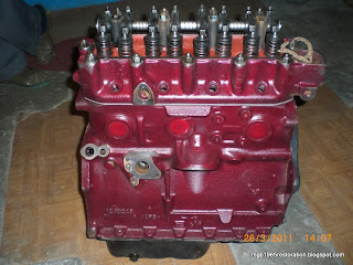

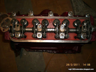

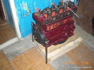

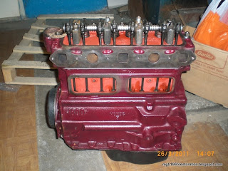

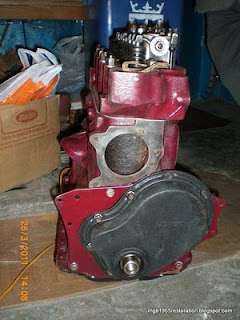

Zakupilem po okazyjnej cenie silnik po remoncie do Chrupka (MGB). Z racji, że do jego montażu w aucie pozostały zapewne lata chciałbym go zabezpieczyć (będzie przechowywany w suchym miejscu). Prosiłbym Was o sugestie, może czymś zalać a może nic nie potrzeba.
