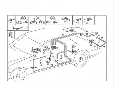

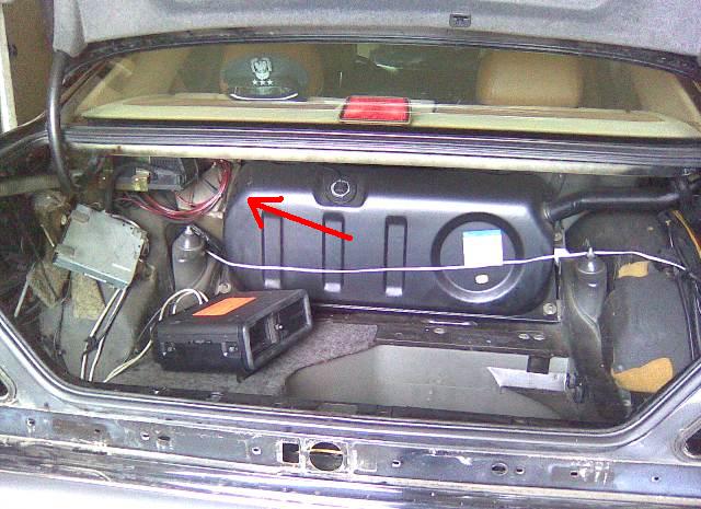

W lochach sa 2 pompy powietrza.
Pierwsza (PSE-pneumatic system equipment) nazywana pompa centralnego.
Druga - (CAP-closing assist pump).
PSE odpowiada m.in. za centralny zamek, pompowanie foteli, wysuwanie antenek do cofania, wysuwanie i chowanie klamki bagaznika. PSE jest pod tylnym prawym fotelem.
CAP odpowiada tylko za domykanie drzwi i bagaznika, jest umieszczona w bagazniku, za tapicerka przy zbiorniku paliwa. Auta bez opcji domykania jej nie maja. Grzebalem w niej troche bo u mnie raz dzialalo domykanie a raz nie, po wyczyszczeniu stykow i ponownym podlaczeniu wtyki jest ok.
Mam fotke gdzie ta pompa - zrobilem przy okazji grzebania, zaznaczylem strzalka, tam gdzie ida czerwone przewody powietrza, schowana w piance, i masz 2 schematy orientacyjne [oczko]
vacuum.JPG [ 48.52 KiB | Przejrzano 1086 razy ]
closing aid scheme.JPG [ 41.93 KiB | Przejrzano 1086 razy ]
pompa.jpg [ 65.12 KiB | Przejrzano 1086 razy ]
