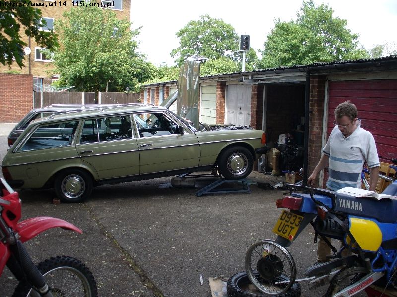

W niedzielny poranek wybrałem się do Londynu do Mercisto celem wymiany większości płynów i filtrów życiowo niezbędnych mojemu autku.
Dotarłem około 10, rozpoczęliśmy od wizyty w hurtowni motoryzacyjnej - nic bardziej nie wkurza jak sprzedawca który albo nie ma pojęcia o czym mówimy albo mimo konkretnych i szczegółowych wyjaśnień wciska nam coś co już w garażu okazuje się, że nie pasuje.

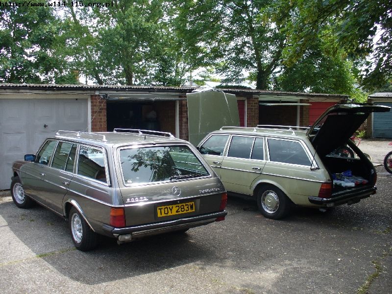

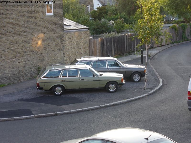

Siostrzyczki

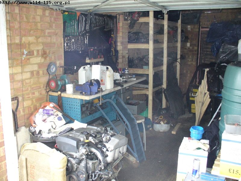

Królestwo Marcina - na pierwszym planie dwulitrowa jednostka z C Klasy :)

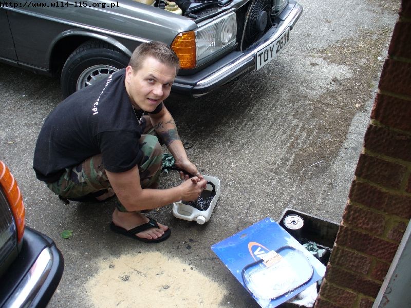

Trzeba wszystko wyczyścić przed założeniem z powrotem.

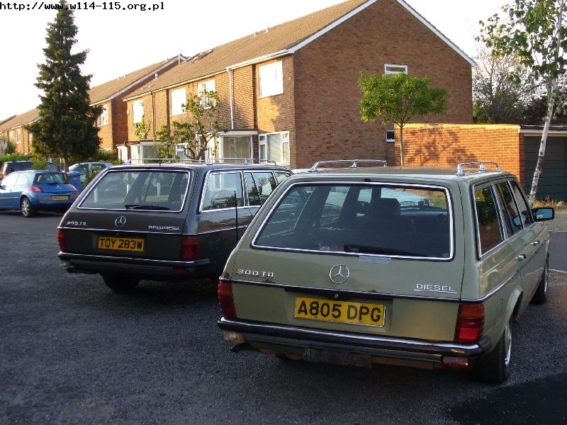

Sąsiad też się zabrał za swoje "motorynki"

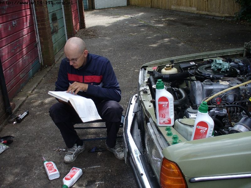

Jest i czas na lekturę bo nie wszystko trzeba wiedzieć - podręcznik warsztatowy nie podaje poprawnej ilości płynu w skrzyni biegów - tzn. podaje tyle co do skrzyni ale bez tego co w konwerterze.
Filtr automatycznej skrzyni biegów. Skrzynia po wszystkim zmienia biegi dużo delikatniej i przez to przyjemniej.

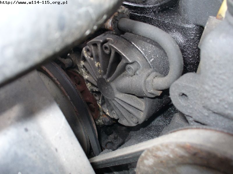

Się vacuum pompa spsuła a że Marcin miał w zapasie więc znów go odwiedziłem - wymiana dość prosta i bezproblemowa ale po wymianie sporo roboty z dojściem gdzie/którędy podciśnienie ucieka sobie. Wymieniliśmy więc wszystkie gumowe rurki łączące - pomogło.

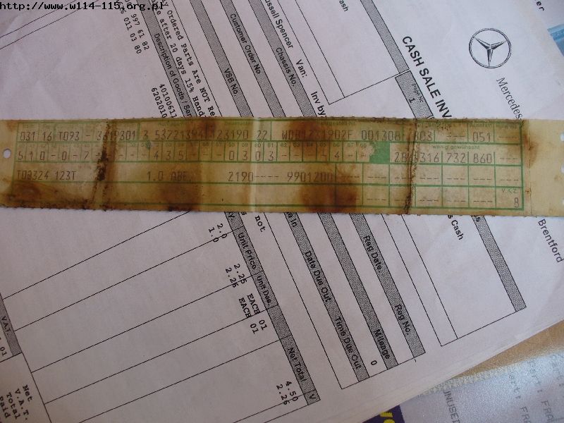

Znalazłem również przy okazji małą daten kartę.
