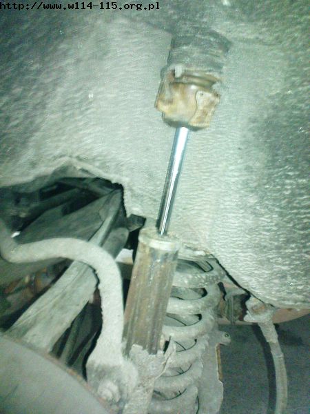

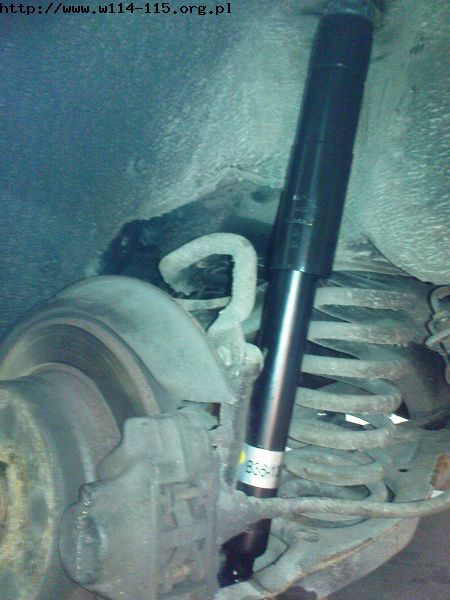

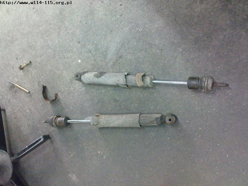

Pózniej oczekiwanie na przesyłkę ..a tak to wyglądało pózniej:
Widok po zdjęciu koła i podniesieniu auta...
Sprawcy stukania ,pukania, złego prowadzenia i częstego włączania ASD.
Teraz "nowy" się lansuje [zlosnik]
Po zmianie mogę powiedzieć , ze auto trzyma się drogi i śmiga w zakrętach jak po sznurku.
Czuć w końcu moc przekazywaną na oś, która nie ucieka "w podskokach" i błoga cisza ;) tak jak ma być w Mercedesie.
