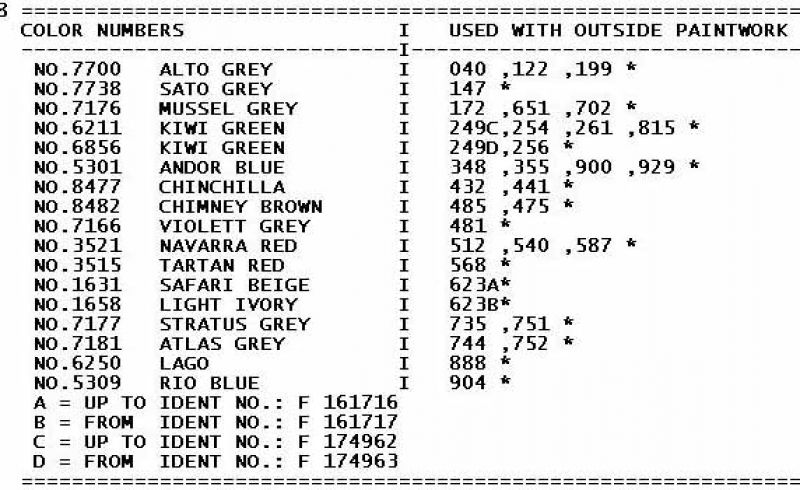

A teraz prośba o zweryfikowanie moich tabel:

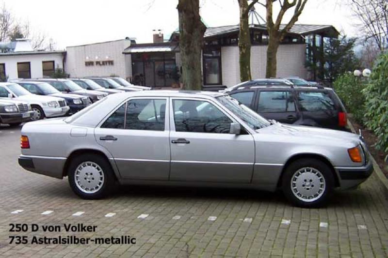

Auto lakierowane to 124T '90 - 735 astralsilber Metallic.
Czy powinno mieć listwę 7177 stratusgrau?
Wg mnie wyszła 7176 muschelgrau, czyli sporo jaśniejsza i bardziej srebrna niż z wyprowadzona z grafitowego.
Mieszacz twierdzi, że przy tym lakierze... są dwa kolory listew i w tym roczniku jest 7177 i 7175(?)... tej ostatniej nie znajdują moje żródła.

(me: how) pisze:
Auto lakierowane to 124 '90 - 735 astralsilber Metallic.
wg tabeli tak

przemek_, a czy w widzisz gdzieś coś takiego jak 7175?

Zmarnowałem wczoraj półtorej godziny, żeby zobaczyć, kto dał dupy.
Wygląda to mniej więcej tak: jest na rynku kilka katalogów i kilka baz z recepturami. Nie wiem jakie są różnice między nimi, ale wlazłem na zaplecze, koleś pokazał mi maszynę w kształcie lottomatu i krok po kroku dotarliśmy do koloru 735 astralsilber. Na listwy i zderzaki program podaje dwie bazy: 7177 i 7135 i do tego dwa różne oznaczenia klaru! "Sokole Oko" zaklina się, że w butelce jest 7177. Ale nawet jeśli, to jest to 7177 wg receptury z programu, który HGW kto i z czego stworzył.

Okazuje się, że lepiej było poczekać na słoneczny dzień i w samo południe wziąć banana pod pachę po czym kazać domieszać sobie na oko.
Inną sprawą jest, że jak przyjrzeć się oryginalnie polakierowanej listwie, to metaliczne "ziarenka" bazy są bardzo drobne, a to czym pryska "Parkinson" wydaję się być nieco bardziej gruboziarniste.
