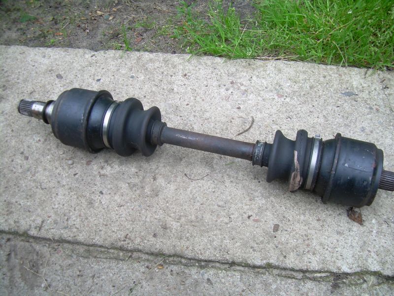

A ja mam półośke do sprzedania w bardzo dobrym stanie jakbyś był zainteresowany ;)
Mój numer 501 078282
Pozdrawiam!
http://www.w114-115.org.pl/forum/img01/ ... CN1897.jpg
