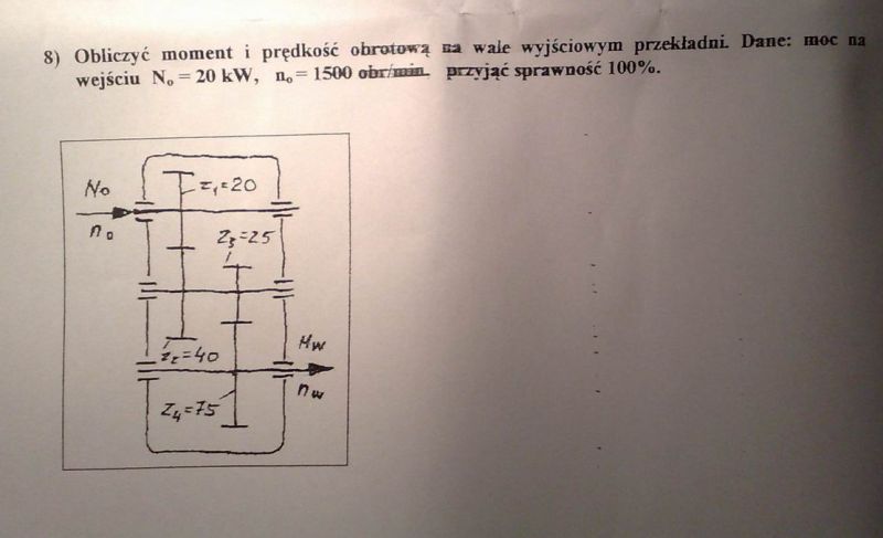

Jako że nie chodziłem (zawsze) na wykłady, to proszę szanownych forumowiczów o pomoc w rozwiązaniu zadania .

to najpierw przelozenie
n0/n1=z2/z1 => n1=n0*z1/z2 = 1500*20/40=750
n1/nw=z4/z3 => nw=n1*z3/z4 = 750*25/75=250
ewidentny reduktor
n-sprawnosc = 100%
n=Nw/No=1
Nw=N0
Nw=Mw*nw=Mw*250=20[kW]
Mw=20000/250= policz sam ;)

Ale wg. tematu trzeba obliczyc moment na wyjsciu a nie moc ;-)

Czyli Moment obrotowy na wyjsciu = [9550] * [20 kW] / [250obr/min ] = 764 Nm . Dobrze rozumuję ?

Mi wyszlo 80Nm ale moze mam inny kalbulator ;-)

Szanowny Leopoldzie , rozumiem Twoje oburzenie ,ale jakbym bezgranicznie ufał kolegom z forum ,to bym...oblał egzamin. Jak widzisz sam sobie pomogłem w obliczeniu momentu, podstawiając stałą 9550 ze wzoru na Mo.Także jak widzisz sięgnąłem po wiedzę (chciało mi się [zlosnik] ) lecz chcę zweryfikowac swoje dane. Pozdrawiam nieurażony Wittass [zlosnikz]
nie wiem skad jakies 9550 podstawiasz i co to ma byc, ostteczny wynik jest pozniej
Mw=20000/250=80Nm

To jest wzór na moc i moment :
Moc [kW] = Moment obrotowy[Nm] x Prędkość obrotowa [obr/min] / 9550
Moment obrotowy[Nm] = 9550 x Moc [kW] / Prędkość obrotowa [obr/min]
A skąd się przyjmuje stałą 9550 to sam nie wiem, bo nie jestem matematykiem.

przypuszczalnie jest to jakas stala dla specjalnego typu silnikow/polaczen, na pewno nie bierze sie to z matematyki;)
nic o takiej stalej nie slyszalem, a moc to po prostu iloczyn momentu i predkosci obrotowej i tego bym sie trzymal

Marv pisze:
To zapraszam do lektury (s. 14).

a przeliczenie obrotow na minute na predkosc katowa... szczegol
