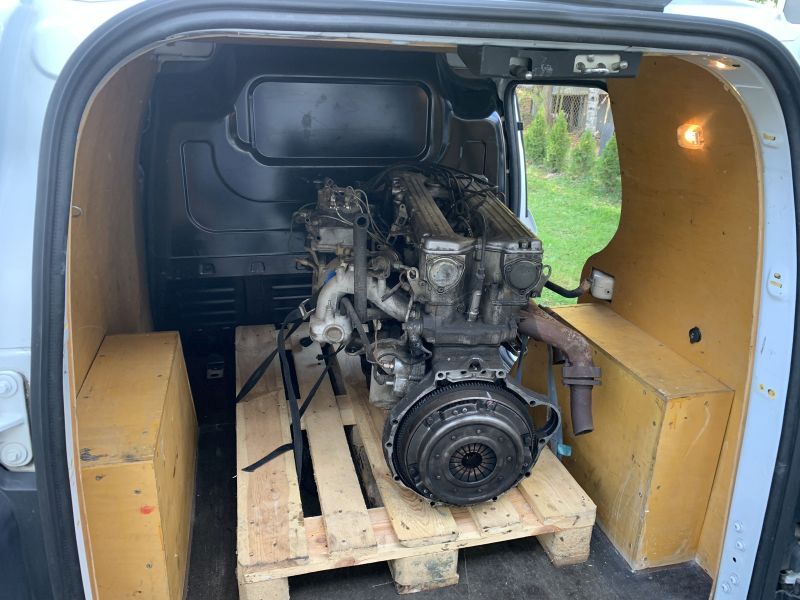

Nie wiem na ile jeszcze to forum działa ale postanowiłem opublikować zdjęcia z kolejnego etapu budowy MB 280E. Lista poprawek jest długa i obejmuje wszystkie elementy które okazały się nie spełniać pokładanych w nich nadziei, a więc silnik, hamulce i zawieszenie.
Punkt wyjścia z zewnątrz przedstawiał się:
Zdjęcie WhatsApp 2024-04-27 o 14.02.05_93fa0f7a.jpg [143.53 KiB]

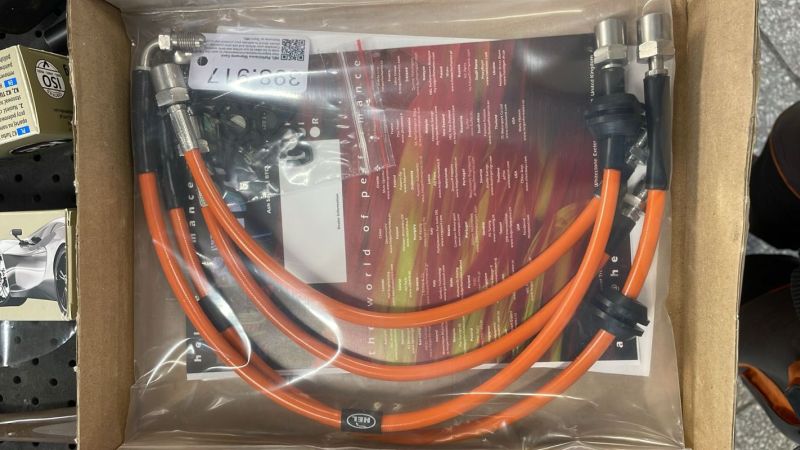

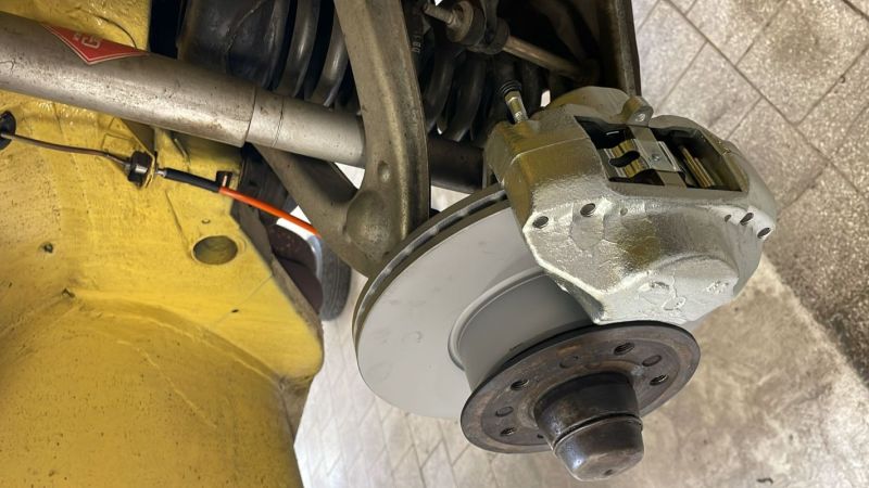

zacznijmy od hamulców, nowe tarcze wentylowane, zaciski z W116 i nowe przewody
Zdjęcie WhatsApp 2024-04-25 o 11.15.34_6eb09658.jpg [63.95 KiB]
Nie pobierany
Zdjęcie WhatsApp 2024-04-17 o 11.47.49_97efde1c.jpg [68.16 KiB]
Nie pobierany
Zdjęcie WhatsApp 2024-04-15 o 12.46.56_54a75f70.jpg [65.7 KiB]
Nie pobierany
Zdjęcie WhatsApp 2024-04-15 o 12.46.41_c637c0a5.jpg [56.79 KiB]
Nie pobierany

medkon pisze:
Jest jakaś różnica odczuwalna podczas hamowania?
Bo z tego co zdążyłem się zorientować to po za wentylacją niczym się nie różnią od dedykowanych do W114 - w sensie średnica tarcz ta sama.

hamują dużo lepiej i przede wszystkim nie gotują się, to jest największa zmiana bo poprzednio po przejechaniu 6 okrążeń toru pedał wpadł mi w podłogę :o

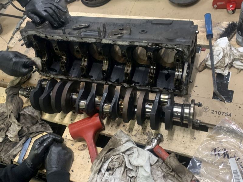

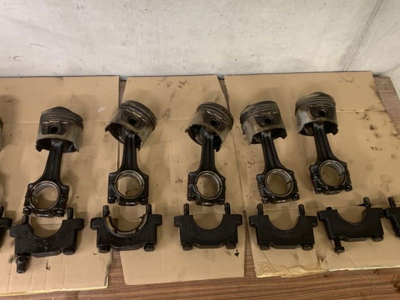

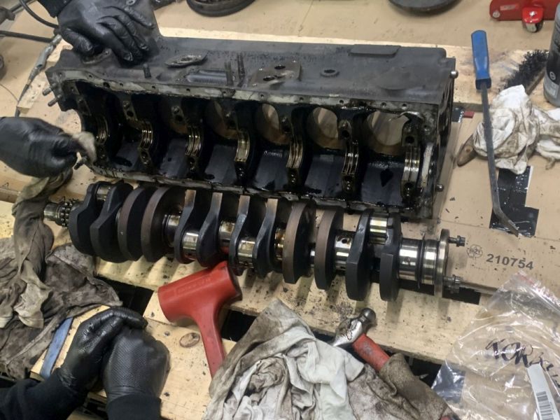

no i silnik poszedł do zrobienia.
IMG_1014.jpg [75.56 KiB]

IMG_1015.jpg [104.57 KiB]
Nie pobierany
Nie pobierany
IMG_0768.jpg [91.62 KiB]
Nie pobierany
