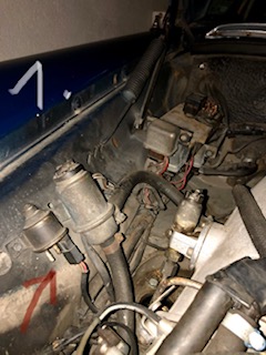

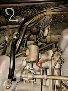

Od jakiegoś czasu szukam przyczyny dlaczego biegi w moim aucie nie zmieniaja się płynnie, dwójka przeciąga i zmienia się z lekkim szarpnięciem przy zbyt wysokich obrotach, a zeby weszła czwórka muszę odjąć gazu. Skrzynia była rozebrana, modulator wymieniony, olej wymieniony, silnik pracuje dobrze. Mechanicy szukając dalej przyczyny stwierdzili ze jest zbyt małe podciśnienie na silniku i zastanawiają się jak je zwiększyć. Namierzyli dwa elementy w silniku, które mogą mieć z tym związek i tu pytanie do Was:
Zdj nr 1: czy ten element może mieć wpływ na podciśnienie? Jezeli tak to te wystające bolce tez chyba powinny być podłączone?
Zdj nr 2: czy ten element może mieć wpływ na podciśnienie? u mnie ten siłownik w ogóle się nie rusza a podobno powinien i może właśnie podnosić ciśnienie?
Będę wdzięczny za wszelkie podpowiedzi bo trochę już jestem bezradny.

To co masz na rys nr 2 to elektromagnes odpowiadający za podniesienie obrotów kiedy wrzucasz bieg.
Działa to w skrócie tak:
Wrzucasz bieg i wtedy do elektromagnesu dochodzi napięcie.
Powoduje to wysunięcie się bolca , który jest zakończony tą dużą, płaską nakrętką.
Bolec wysuwa się o ok 5-7 mm
Bolec , jeśli cięgna są prawidłowo wyregulowane, otwiera zarówno przepustnicę powietrza oraz zwiększa dawkę paliwa. Czyli w skrócie dodaje troszkę gazu.
Prawidłowe obroty na biegu to ok 700 do 750.
Urządzenie to nie ma to żadnego związku z podciśnieniem.

Taurat, dzieki za wyjasnienie, a czy ten bolec tylko się wysuwa jak wrzucam D czy przy przejściu na każdy kolejny bieg?
A wiesz może co to jest na rysunku 1?

jeśli wrzucasz bieg ( niezaleznie czy do przodu czy wsteczny ) to bolec jest stale wysuniety , czyli silnik ma dodane trochę gazu. Nie zmienia tego przejście z 1 na 2 lub 3 lub R. Na biegu bolec jest wysunięty zawsze.

To co jest na zdjęciu nr 1 nie odpowiada za podciśnienie i sterowanie zmianą biegów
