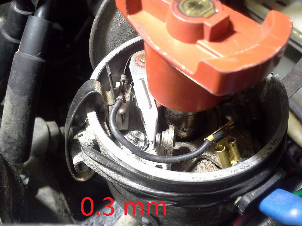

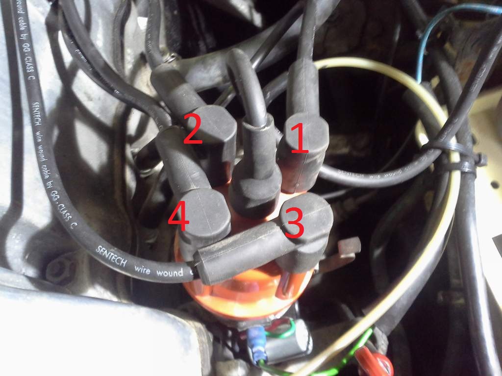

Witam od jakiegoś czasu jestem posiadaczem mercedesa w 115 z silnikiem benzynowym 2.0 85 KM , auto zostało poddane renowacji , po złożeniu okazało się , że silnik nie chodzi równo . Gaźnik został zregenerowany , wymieniłem świece i przewody WN , kopułka jest nowa , wymieniony też został kondensator przy kopułce , cewka jest sprawna .
Moje pytanie jest takie czy wie ktoś jaka powinna być przerwa na przerywaczu i jaka jest kolejność zapłonu na aparacie (1-3-2-4) .
U mnie jest tak :
20161119_183143.jpg [ 165.64 KiB | Przejrzano 7634 razy ]
20161119_183158.jpg [ 141.62 KiB | Przejrzano 7634 razy ]

Kolejność na aparacie mam taką samą.

Już zrobione kolejność 1342 jest wybita na pokrywie zaworow a przerwa powinna być - 0.3 dla 6 cylindrow , 0.4 dla 4 cylindrow .

hej
to, że kolejność jest wybita na pokrywie jest oczywiste.
Pytałeś o kolejność (umiejscowienie) na aparacie i to Ci potwierdziłem - przewody od poszczególnych cylindrów w odpowiednich miejscach zaznaczonych cyfrą.
