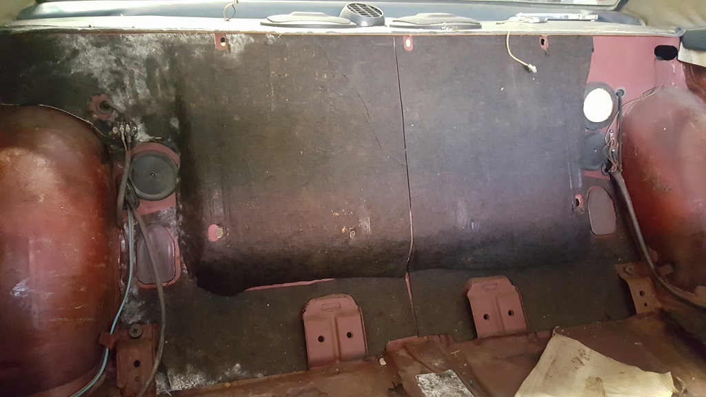

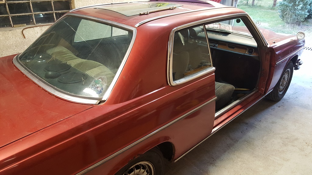

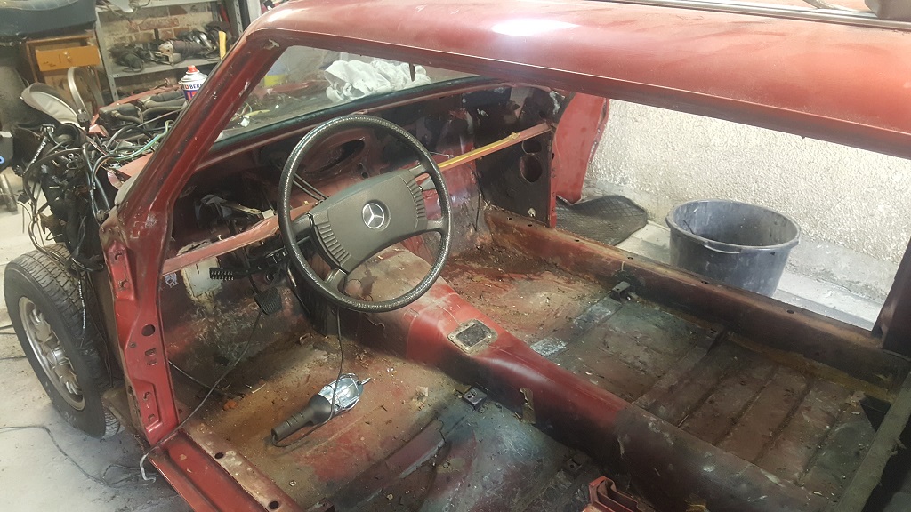

Witam, zacząłem rozbierać mojego zgroba do piaskowania, tylko że obawiam się że zostanie z niego firanka. Pierwsze foty. Narazie wewnętrzne nadkola tylne się posypały, "oczodoły" w błotnikach i ogólne parchy z zewnątrz.
20160928_155356.jpg [ 193.58 KiB | Przejrzano 14093 razy ]
20160926_181750.jpg [ 242.95 KiB | Przejrzano 14093 razy ]
20160918_164402.jpg [ 321.35 KiB | Przejrzano 14093 razy ]

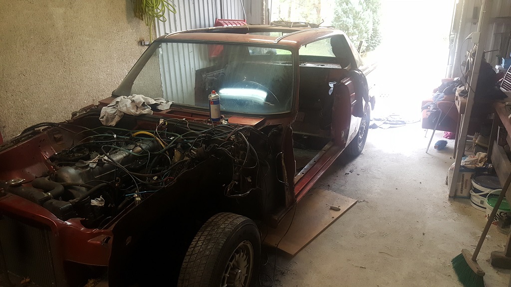

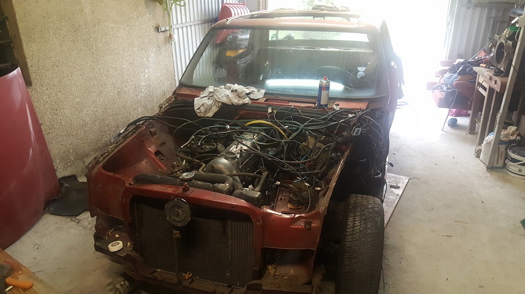

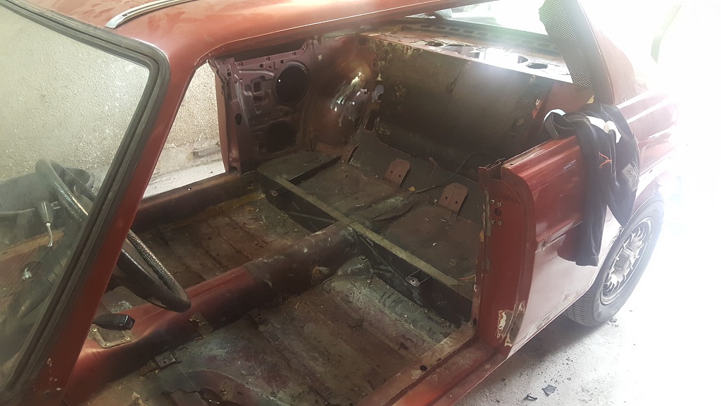

Powoli do przodu.
20161113_113453.jpg [ 252.32 KiB | Przejrzano 13968 razy ]
20161113_113446.jpg [ 192.19 KiB | Przejrzano 13968 razy ]
20161113_113436.jpg [ 234.84 KiB | Przejrzano 13968 razy ]
20161113_113429.jpg [ 219.59 KiB | Przejrzano 13968 razy ]
20161113_113418.jpg [ 226.84 KiB | Przejrzano 13968 razy ]

Wyciągałeś osobno klin z szyby przedniej? :-? :o
Post: wt gru 06, 2016 3:01 pm
Rejestracja: ndz wrz 18, 2016 8:25 pm
Posty: 31
yetitom pisze:
Rozumiem że to błąd:/ Wydaje mi się że po tym zabiegu szyba mi pękła, wcześniej na pewno bym to zauważył :/ Myślałem że najpierw klin później szybę z uszczelki. Przy montażu też szyba do uszczelki, klin i dopiero montaż wszystkiego?
Post: wt gru 06, 2016 8:18 pm
wyciąga się szybę z uszczelką i klinem, montuje szybę z uszczelką i wciska dopiero klin, po tym jak wyciągałeś klin osobno to możesz szukać używki, ten będzie tak pokrzywiony że w życiu już go nie wyprostujesz
Post: czw gru 08, 2016 7:17 pm
Posty: 31
KarolS1988 pisze:
Nie jest źle, już wyprostowany tylko go muszę wypolerować. Bardziej mnie martwi że dziura na dziurze, żeby tylko blacharz mi się za to zabrał :/
