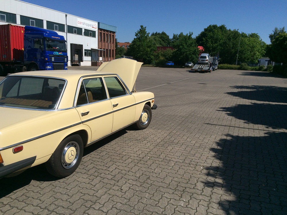

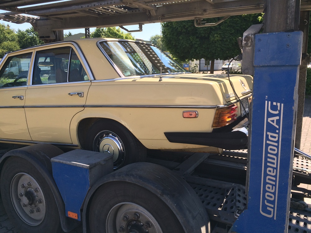

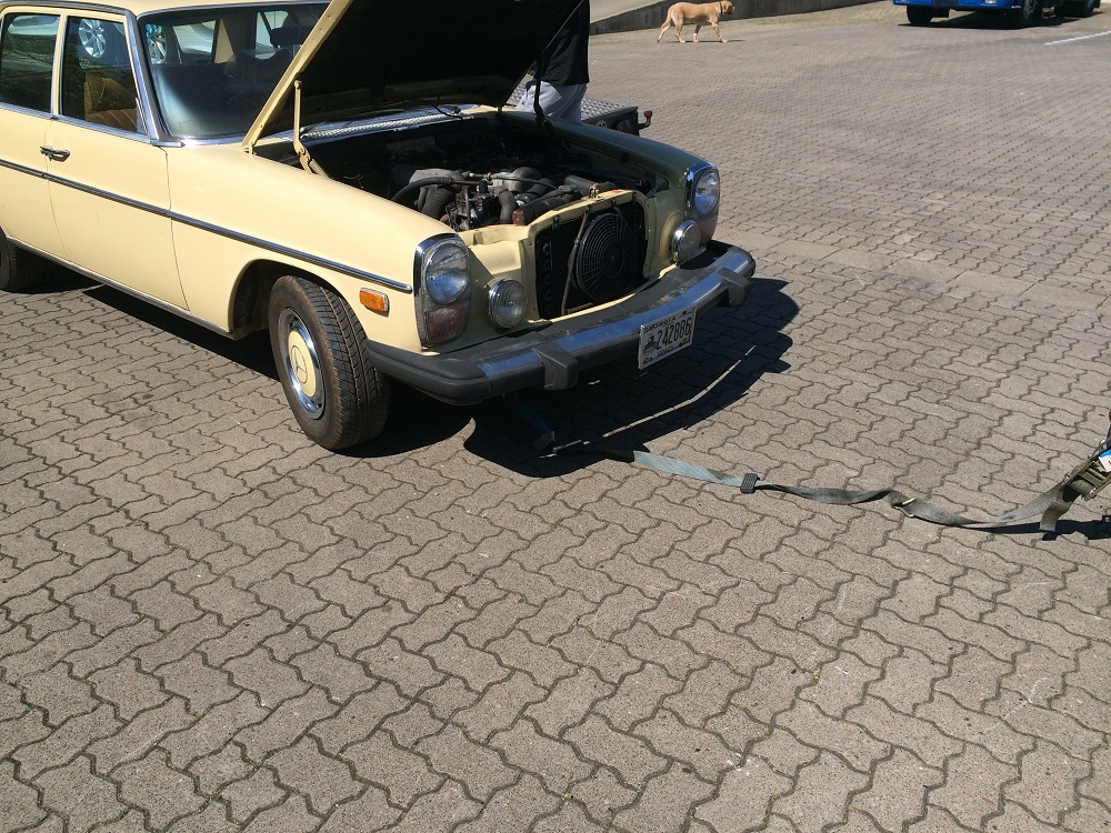

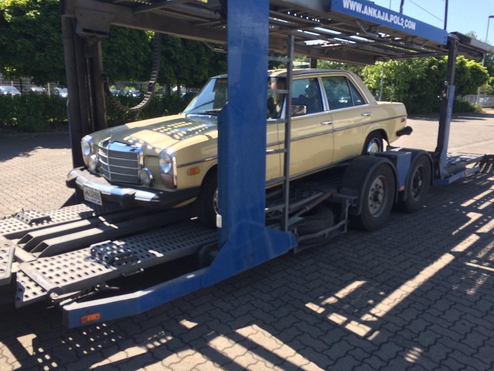

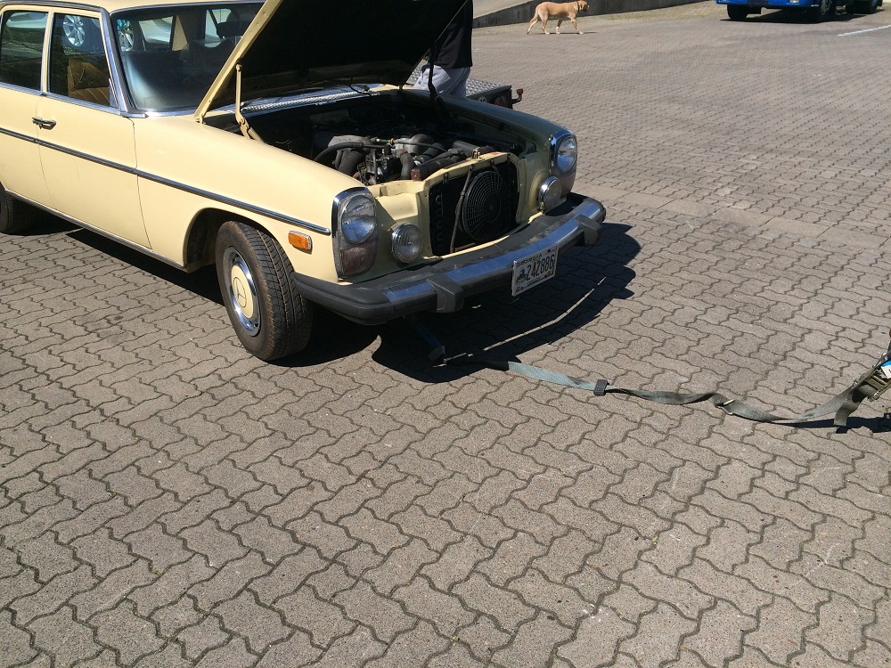

IMG_0415.JPG [ 38.26 KiB | Przejrzano 4840 razy ]
IMG_0412.JPG [ 41.6 KiB | Przejrzano 4840 razy ]
IMG_0400.JPG [ 47.49 KiB | Przejrzano 4840 razy ]
IMG_0399.JPG [ 39.5 KiB | Przejrzano 4840 razy ]

Powyżej kilka fotek Rudolfa jeszcze z Bremen :)
