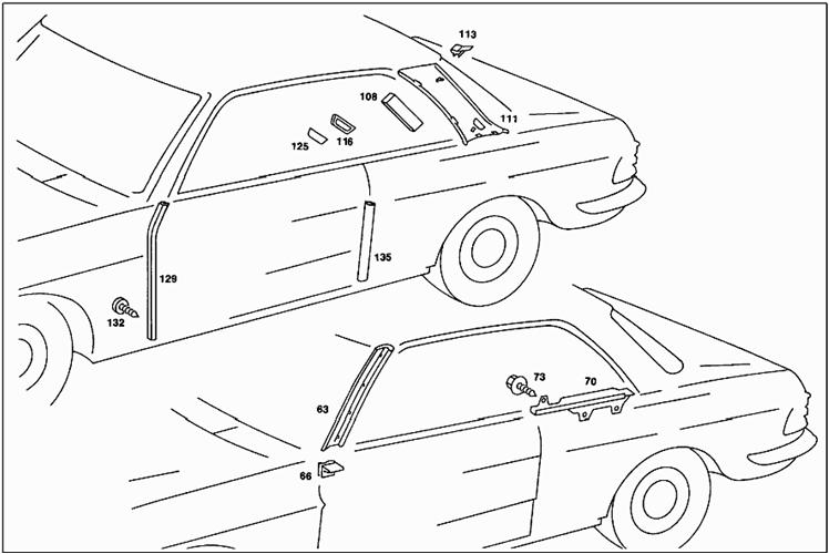

Jak rozwiązałeś problem otworów w osłonach słupków? Robiłeś otwory? Jeśli tak - czy wiesz które elementy z poniższej grafiki trzeba dokupić żeby całość grała?

Otwory w osłonach słupków wyciąłem, od wewnątrz są przystosowane do wycięcia, są wyżłobione i wystarczy je tylko przeciąć ostrym nożykiem, więc tutaj nie ma problemu.
Na pewno potrzeba ramki osłaniające wycięty otwór, ja miałem z osłon z sedana.
A tak to komplet pasów i odpowiednie śruby do montażu, najlepiej z wymontowanego wcześniej auta.

Nie ma tam żadnej dodatkowej prowadniczki czy czegoś podobnego? Na screenie z EPC są aż 3 elementy, wygląda jakby ramka osłaniająca składała się z 2 elementów, a jeszcze ten dziwny sześcian z numerem 108...

Raczej nie ma nic, nie wiem czy ten element 108 to nie jest taka gumowo-plastikowa prowadnica, ale ona jest przymocowana razem z pasem, a tak nie ma więcej nic i chodzi dobrze
