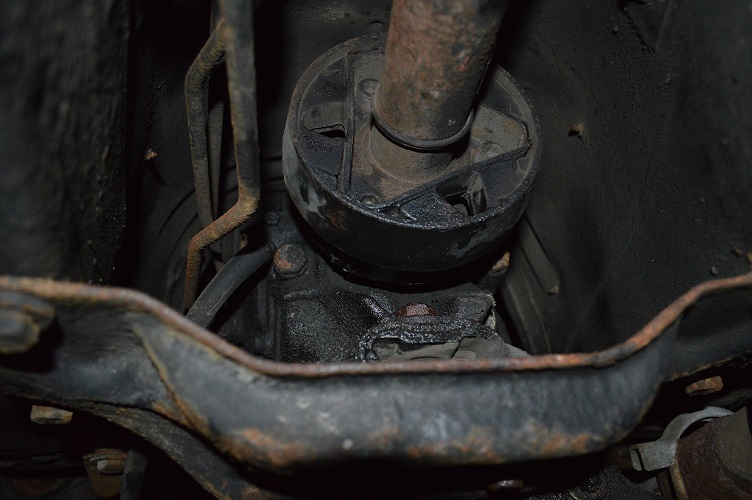

Przegub elastyczny: (elementy gumowe są sztywne, popękane):
DSC_0856.JPG [ 160.52 KiB | Przejrzano 5677 razy ]

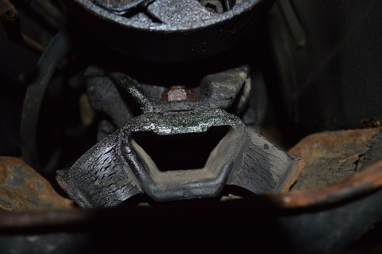

Poduszka pod skrzynią: (a raczej coś co kiedyś nią było):
DSC_0857.JPG [ 143.14 KiB | Przejrzano 5677 razy ]

To na zdjęciu to jest tłumik drgań wału, przegub jest za nim, od strony skrzyni i na zdjęciu go nie widać. Taki tłumik gdzieś mam, nieużywany, niestety nie oryginał, przegub zapewne kwalifikuje się do wymiany, jak wspomniałem nie warto kupować gówna ;). Poduszka skrzyni to też raczej lata świetności ma dawno za sobą.......
Po wymianie przegubu warto za jakieś pół roku sprawdzić i ewentualnie dociągnąć śruby mocujące bo potrafią się same z siebie odkręcać.
Wygląda że masz jeszcze nieszczelność na głównym wałku skrzyni (od strony wału pędnego) i olej wycieka na przegub a guma tego nie lubi..... Nieszczelność może być jeszcze na końcówce wałka prędkościomierza, wtedy to mniejszy kłopot, wystarczy wymontować wałek i wymienić oring na końcówce.
