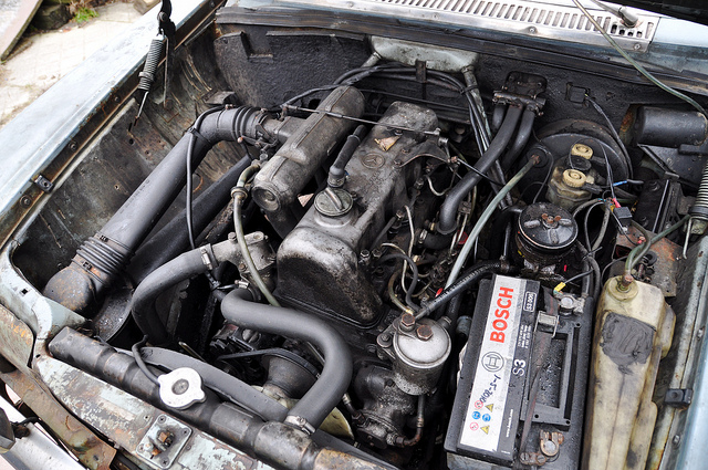

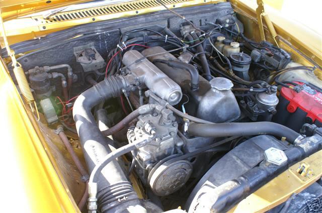

Witam!
Mam dwa nurtujące mnie pytania. Pierwsze odnośnie korka wlewu oleju. Kojarzę dwa rodzaje korków w silniku OM 615. Pierwszy z rozetką, drugi - bardziej popularny i znany powszednio W123 tylko w takiej wersji z wytłoczeniem. Rozumiem, że ten pierwszy należy do starszego typu? Zna ktoś dane na temat występowanie dwóch typów korków na przestrzenie lat, serii?
5448456065_36daf0a32d_z.jpg [ 216.1 KiB | Przejrzano 2298 razy ]
OM615941.JPG [ 58.89 KiB | Przejrzano 2298 razy ]

Korek nowego typu, jak na pierwszym zdjęciu, był od sierpnia 1970 roku.
