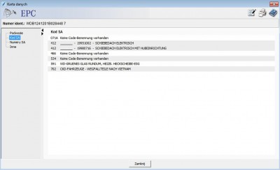

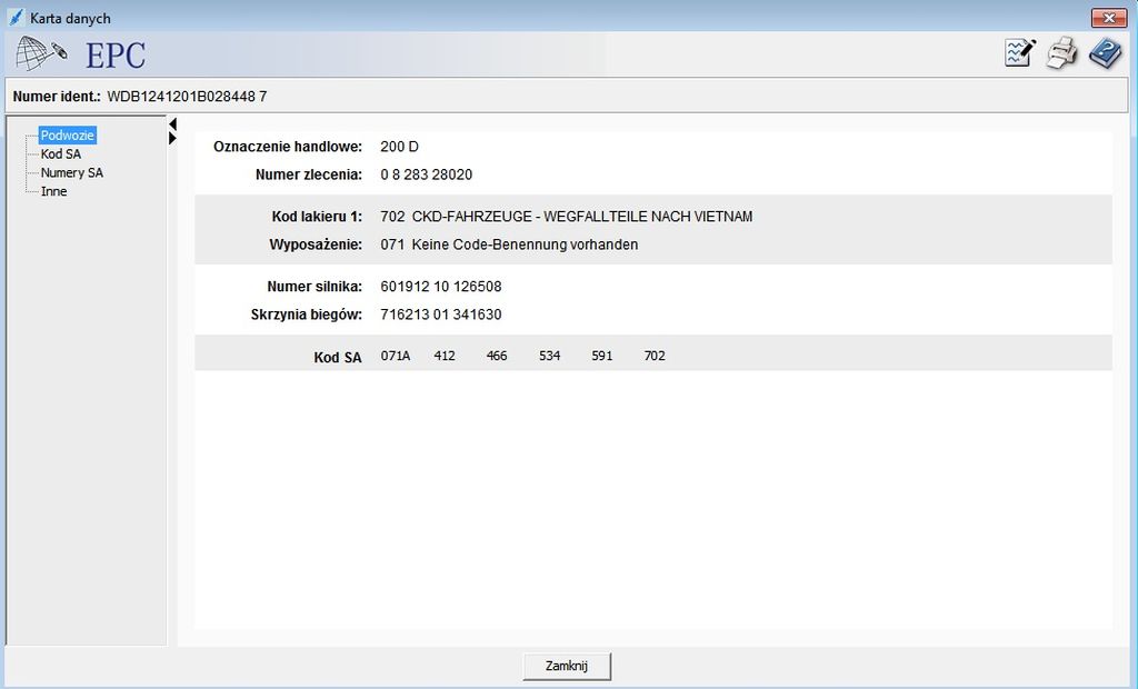

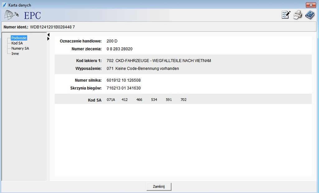

Czasami program nie pokazuje wyposażenia "standardowego" a abs w tym numerze nadwozia - a dokładniej od numeru nadwozia A155270 w górę jest wyposażeniem standardowym. Tak bym to zrozumiał czytając co EPC twierdzi o tym czy jest abs czy go nie ma w tym konkretnym egzemplarzu. A że są czujniki w aucie i jest sterownik to więc abs być musi. Epc jest nieco pokręcone i zapewne ktoś zaraz stwierdzi że ma numer vin wyżej niż podałem a abs-u nie ma. I też tak może być. Na dole masz screeny "prawdziwej" DK
dk2.jpg [ 50.77 KiB | Przejrzano 1597 razy ]
dk1.jpg [ 51.12 KiB | Przejrzano 1597 razy ]
