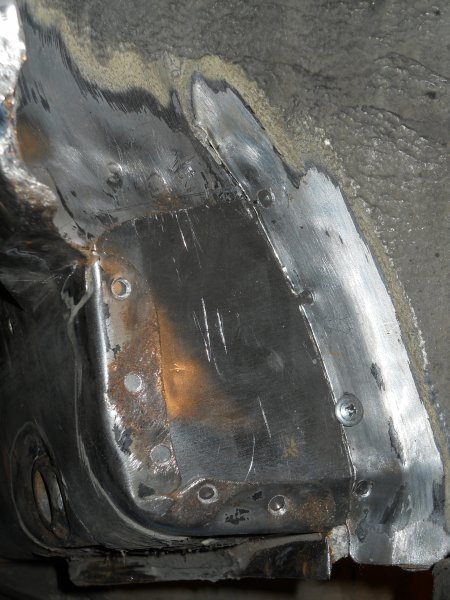

a co powiecie na tą robotę http://www.oldtimerpark.pl/index.php?op ... 15&lang=pl
czy dla was estetycznie to jest super? np. ta pokrywa filtra powietrza czy wahacze tylne? albo te wstawki progów? czy ja mam zbyt pedantyczne i purytańskie podejście czy faktycznie ta robota jest taka na 4, może 4+? pytani kieruję do tych co siedzą w klubie i bardziej w temacie...

<img>
</img>
Komentarz: ten wkręt to chyba żart
wkret.jpg [ 62.09 KiB | Przejrzano 1884 razy ]

robią to w miarę ale to co na zdjęciu poniżej to poracha [zlosnik2]
Komentarz: chodzi mi o tego wkręta
wkret.jpg [ 62.09 KiB | Przejrzano 1883 razy ]

Jak dla mnie bomba, ale napewno w takiej firmie tanio nie będzie. Tylko sie zastanawiam po co nakładaja brunoxa na świeżo wstawiona blache, brunox to raczej kładzie sie na elementy czyszczone z korozji.

A właśnie, ciekawe po co ten wkręt, czyzby dla usztywnienia konstr. hehe.
Lol co też opowiadasz? Pomijając, że nie ma otworu technicznego, to jest rewelacyjnie dorobiony. Wkręt jest raczej do przytrzymania zanim zaspawają rozwiercone punkty...

dobrą blachę smarują brunoxem i to smarują podkladem, to trzeba potępić !
