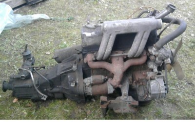

Czy lewarek zmiany biegow od kaczki V biegowy pasuje do diesla beczusi?

hehe tak zle chyba nie bedzie:P
kaczka 2.4.JPG [ 66.13 KiB | Przejrzano 1285 razy ]

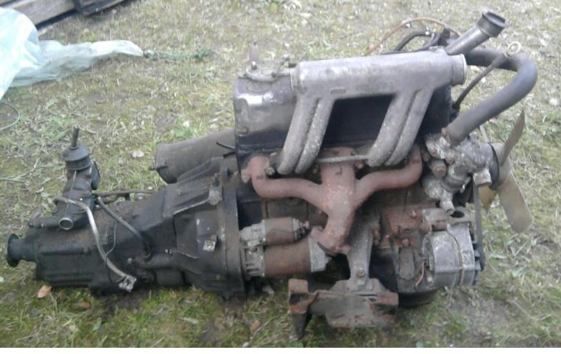

Przyjrzyj się tej skrzyni busowej dokładnie, a najlepiej poszukaj sobie zdjęcia takiej skrzyni bez lewarka. On jest do niej przykręcony od góry i tylko drążek przechodzi przez podłogę.
W 123 lewarek leży na tunelu, a na dół wystają trzy kikuty, które łączą się z cięgnami. To dwa różne rozwiązania. Podobny patent był w osobowych autach, takze w MB, ale sporo wcześniej - tam gdzie bezpośrednio z podłogi, jak w Ikarusie sterczała wajcha do zmiany biegów.
Napisałem ci już z pół roku temu jak nie wcześniej: jeśli masz problem ze znalezieniem oryginalnego, szukaj lewarka piątkowego od wczesnej 190tki z takim samym układem biegów (wtedy należy wywiercić dwa dodatkowe otwory w tunelu, bo się nie pokrywają) lub znajdź kumatego ślusarza - wybierak czwórkowy od 123 jest w pełni rzeźbialny i można osiągnąć poziom "expert 5b" poprzez upgread do wersji 1.1. Co prawda wersji Beta, ale zawsze.
A jeśli jeszcze nie rozkminiłeś tematu, polecam zdjąć osłonę wokółlewarkową i obejrzeć sobie jak on wygląda od góry w beczce. Będzie ci łatwiej to sobie zwizualizować.
