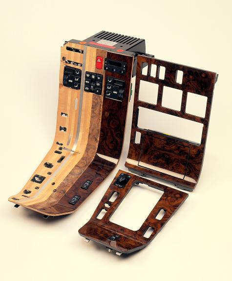

Powiedzcie mi, czy były 2 rodzaje drewna w W140(fotki powyżej), czy po prostu drewno na 1szej fotce jest dobrze zakonserwowane(lub te drugie zaniedbane) i dlatego tak super wygląda?

rodzajów drewna było kilka...jest w necie kilka stron dokładnie opisujących co i jak zakładano
to co pokazałeś to jest odmiana tego samego drewna orzechowego _wurzholz_ czeczot orzechowy jest tylko inny odcień jak i warunki zdjęciowe są inne
jak wiadomo ,każdy kawałek drewna jest inny i może różnić się odcieniami,fakturą słojów etc
często na tej samej desce rozdzielczej fragmenty drewniane różnią sie odcieniem np.u mnie tak jest i jest to normalne
okładziny drewniane w mercedesach W140 są lakierowane kilkoma warstwami na wysoki połysk i nie wymagają żadnych zabiegów konserwacyjnych za wyjątkiem przecierania z kurzu najlepiej mikrofibrą i ochroną przed wilgocią
zadbane czyli nie porysowane maja piękny i głęboki połysk ,prawie fortepianowy
jak samochód jest ogólnie zasyfiony to ma też zmatowione drewno i często rozwarstwiające sie jego okładziny na skutek zawilgocenia
załączony rysunek pokazuje jakim hi endowym wytworem są rzeczone okładziny drewniane w mercedesie,ile warstw,rdzeń aluminiowy etc
można to sobie porównać z współczesnymi wynalazkami z plastiku udającymi drewno w autach z najwyższej półki [zlosnikz]
