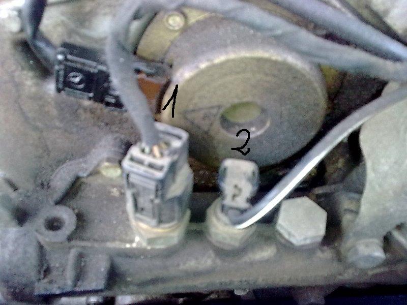

Muszę wymienić: czujnik temperatury silnika, który jest odpowiedzialny za sterowanie wtryskiem na zimno.
Który to z nich:
Zdjęcie0032.jpg [ 72.56 KiB | Przejrzano 1128 razy ]

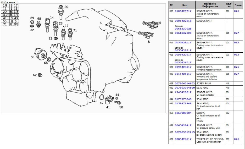

A tu z EPC:
czujnik.JPG [ 86.33 KiB | Przejrzano 1128 razy ]
Jeżeli to nie będzie któryś z nich to gdzie go szukać?

2 to chyba czujnik temp. wskazywanej na zegarach

A ten pierwszy to ten którego szukałem [zlosnikz]
