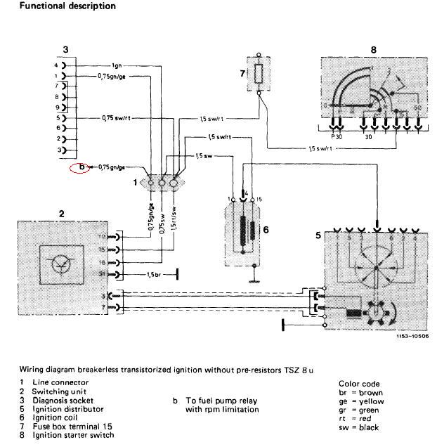

Witam,
pytanie do elektryków ewentualnie może ktoś wie coś na ten temat:
na rysunku pod literka b pisze: to fuel pump relay rpm limitation mam rozumieć, że przewód prowadzi do przekaźnika pompy paliwa jeśli jest K-JET, a do czego on służy??przerabiał może ktos ten temat??
Jak to się ma do silnika M110 gaźnikowego na takim samym zapłonie, ten przewód wykorzystywany jest do czegoś czy poprostu pozostaje nie używany i nie wpływa na prace układu (modułu)???

Mysle, że jest to przewód, który ma za zadanie odciąć rozłączyć pompę kiedy motor wejdzie na zbyt wysokie obroty. Moduł zapłonowy rozłącza w ten sposób przekaźnik pompy paliwa.
