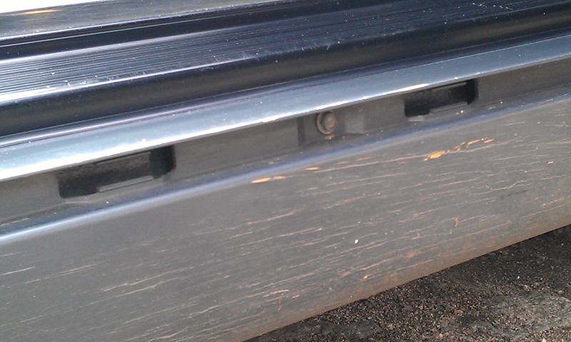

Zdaje się, że brakuje mi zaślepek na listwy progowe .
Może ma ktoś numery tych listew chyba.
IMAG0324.jpg [ 25.96 KiB | Przejrzano 2347 razy ]
Widać ładna konserwację pod spodem heheh

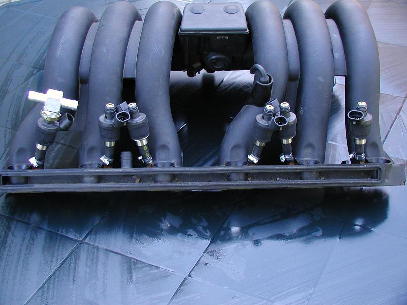

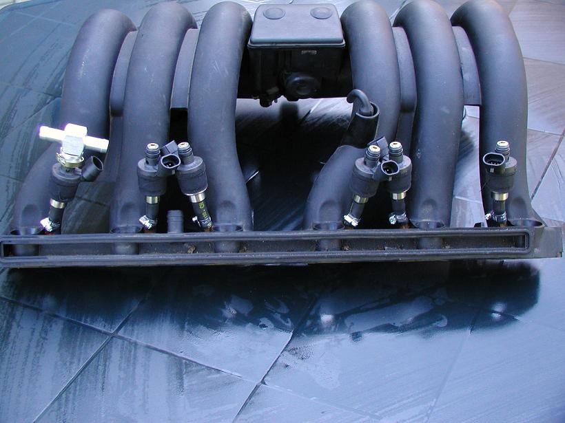

Tak wyglądają wtryskiwacze od lpg.
Jeden kolega pytał o zdjęcie :)
Ale jest spora różnica w mocy, muszę to wyregulować lub wymienić na nowe.
IMAG0323.jpg [ 125.57 KiB | Przejrzano 2347 razy ]

Wtryskiwacze poziomo - nowe długo tez nie pożyją.

THC pisze:
Brakuje, brakuje Panie :) Tam "idą" takie czarne gumy, żadne listwy. Nawet wyszedłbym do garażu upewnić się, ale tak wieje, że boje się, iż odlecę razem z wrotami [zlosnikz] Ale na 99% to gumy.

Podstawy instalatora podtlenku;
Oprócz odpowiedniego doboru ważny jest również odpowiedni montaż listwy wtryskiwaczy. Niestety nawet w najlepszej jakości LPG znajdują się zanieczyszczenia, dlatego pozycja montażowa listwy wtryskiwaczy jest bardzo istotna. Wtryskiwacze należy montować cewkami elektromagnesów do góry. W ten sposób nawet jeśli do wtryskiwacza gazu przedostaną się zanieczyszczenia to nie mają tendencji do osadzania się w ich wnętrzu. Inna pozycja, od poziomej do zupełnie odwrotnej (cewkami do dołu) powoduje, że zanieczyszczenia są gromadzone we wtryskiwaczach, co doprowadza do nieprawidłowości w ich działaniu. Gromadzące się zanieczyszczenia ograniczają możliwość ruchu elementów zamykających przepływ gazu, co może być szczególnie kłopotliwe zimą (mogą wystąpić kłopoty w pracy nierozgrzanego silnika).

THC pisze:
ja tu tylko mogę podpowiedzieć:
wymień ten szajs najlepiej na pojedyncze Barracudy, ewentualnie HANA a jak chcesz zaszaleć to Keihin, tam trzeba zrobić krótkie wężyki zasilające, możesz użyć takich trójników:
http://www.phjacus.pl/G51-Trojnik-rozdz ... p2063.html
jak masz Golda to i dwa wyjścia są więc można zastosować filtr 2x12
http://www.phjacus.pl/F57-Filtr-metalow ... -p242.html
całość połączyć przewodem takim:
http://www.phjacus.pl/Waz-przewod-gazow ... -p734.html
i nie będzie śmierdziało

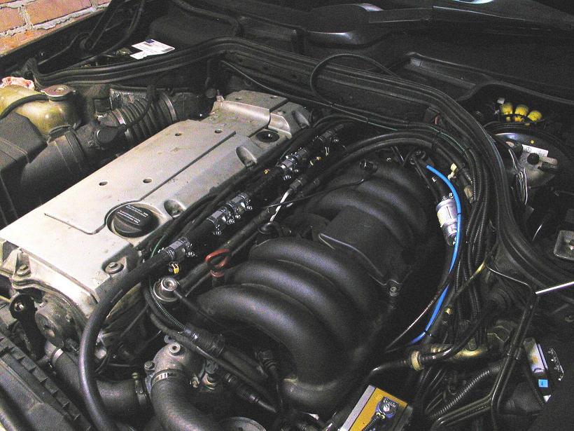

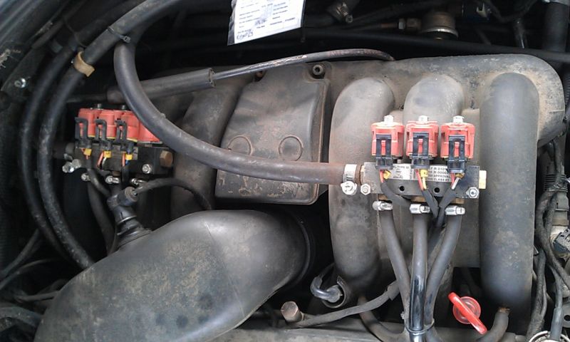

a tak wygląda poprawny montaż w tym silniku:
P1010311.JPG [ 106.28 KiB | Przejrzano 2305 razy ]
P1010300.JPG [ 98.45 KiB | Przejrzano 2305 razy ]
P1010288.JPG [ 73.36 KiB | Przejrzano 2305 razy ]
jak tak zrobisz to powinno hulać, jeszcze jak by tak na AFR wystroił instalacje to wtedy jest full opcja i można śmiało naginać kilometry na podtlenku LPIDżi ale to jest tylko moje skromne zdanie

Post: pn mar 17, 2014 7:33 pm
Nie chodzi o to, żeby na kazdym kroku oszczędzać bez przesady.
Z sekwencją drugi samochód mam i w poprzednim leżały tak jak tu.
Podjadę jutro zrobić przegląd i ewentualne poprawki.
o na pewno lepiej to działa zrobione tak jak piszesz i tak jak widac.
Będę działał żeby to usprawnić to oczywiście wrzucę zdjęcia hehehe

THC pisze:
dużo czynników ma wpływ na instalację, zaczynając od gratów jakie sa zamontowane po instalatora i wystrojenie, na pewno nie pomoże im taka pozycja.
THC pisze:
jak zrobisz raz a porządnie instalacje to wtedy oszczędzasz, jak przyżydujesz to potem wyjdzie w praniu ;)
