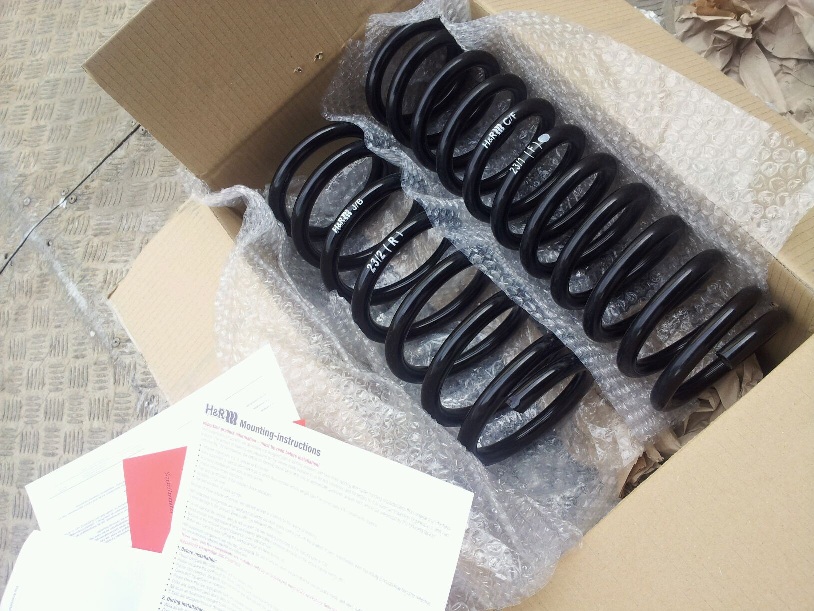

Wlasnie za 208 euro kupilem zestaw h&r 29536. sprezyny progresywne -50mm.
Trzeba brac poprawke na to ze auto jest odelzone i i tak w gore pojdzie.

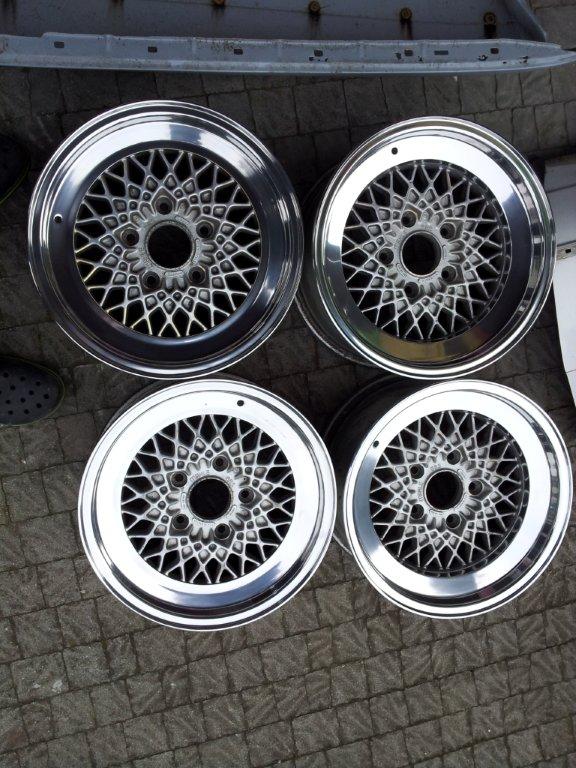

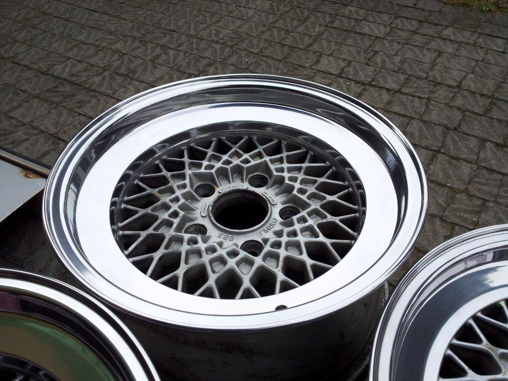

niedawno odebralem felgi BBS z polerki rantów
bbs 1613.jpg [ 149.17 KiB | Przejrzano 5489 razy ]
bbs 1612.jpg [ 106.43 KiB | Przejrzano 5489 razy ]

Przez montażem klatki założone zostaną sprężyny HR.
Nowe amortyzatory są własnie przerabianie i skracane w firmie pecar.pl
Ktoś ma jakieś doświadczenia z nimi ?
dystanse też się dorabiają.
Zobacyzmy jak pójdzie z klatką, ale mam nadzieję wystartować nim jeszcze niepolakierowanym w classicauto trackday 12 Maja
hr2.jpg [ 196.88 KiB | Przejrzano 5421 razy ]

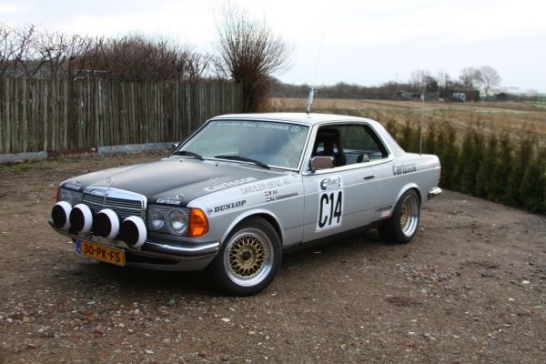

Dzięki koledze "kit" mam założony długo leżakowany most z przełożeniem 3,92,
sprężyny założone, Amorki założone, nie wydaje wam się że jest trochę za wysoko ?
HR miały mieć -50, coś nie widać
na youtubie http://www.youtube.com/watch?v=DP8ccUArr7Q mamy próbkę
PS. Pracuję nad koncepcja klatki, będzie totalnie inna niz bkslasha z Częstochowy,
wogóle to może poprzestane na tym ?
88cc9bd2e2e1e5d0-large.jpg [ 74.71 KiB | Przejrzano 5337 razy ]
