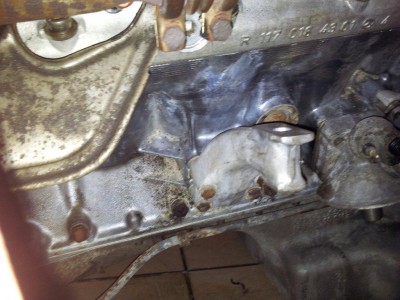

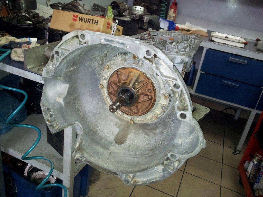

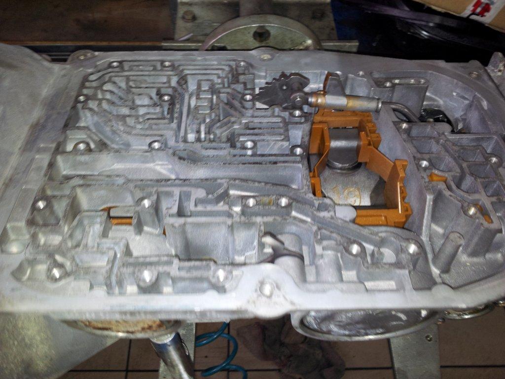

Luz na wale zdiagnozowany... niestety to skrzynia :( . Po rozebraniu skrzyni okazało się że uszkodzony jest modulator i tarczki biegów, ta od wstecznegi była zdarta już w jednym miejscu do żywej blachy. Modulator i tarczki oraz reszta drobizagów w skrzyni zostały wymienione.
Mechanicy z Rzemieśliczej już zaczynają składać merca może w przyszłym tygodniu będzie gotowy. Zleciłem jeszcze wymiane silnika dmuchawy ( sam silniczek ściągnąłem ze stanów już jakiś czas temu wraz z uszczelką) i naprawa tempomatu. I będzie już naprawdę 100% zrobione. (chociaż ..... parę rzeczy można by poprawić... ale to już w przyszłym sezonie)
Robię na bierzącą "fotostory" z naprawy i już po wysztkim wrzuce zdjęcia.

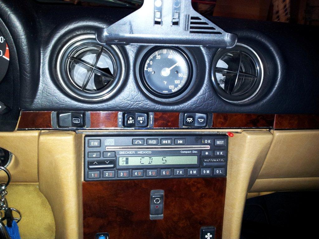

Udało się też zamontować Beckera Mexico Cd Be 860 - podjął się tego znajomy elektryk – po przedłużeniu kabli łączących dwa moduły udało się schować puszkę sterującą pod schowkiem pasażera i na szczęście nic nie trzeba było ciąć – schowek pozostał nienaruszony.
Becker CD już na miejscu

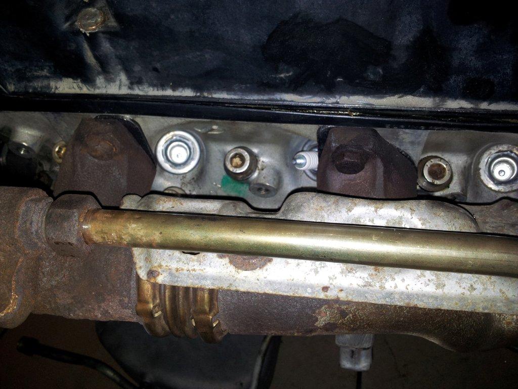

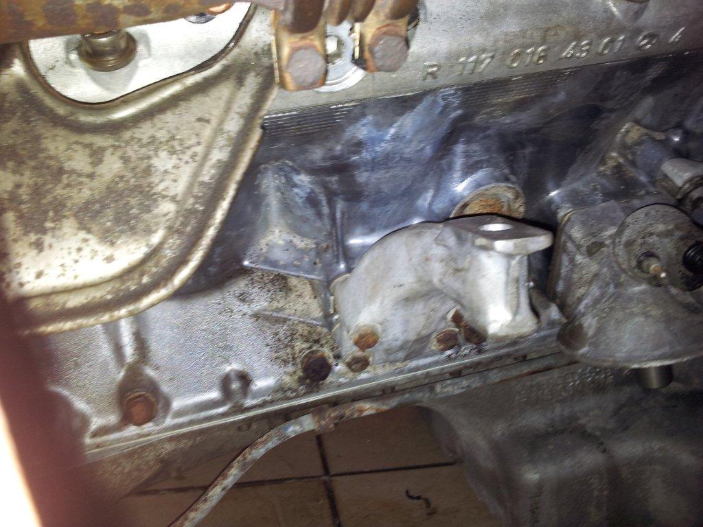

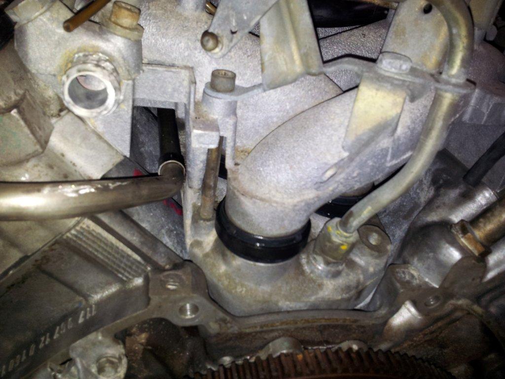

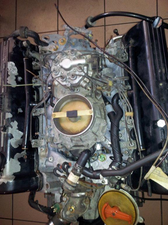

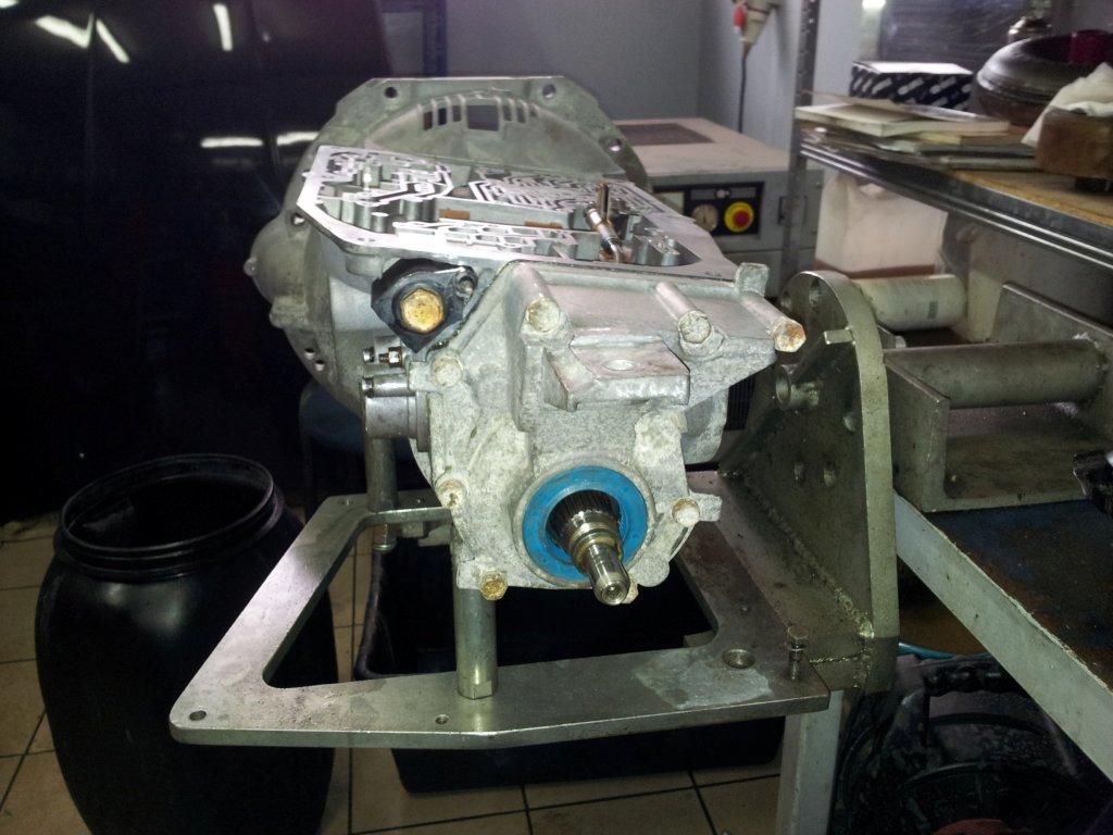

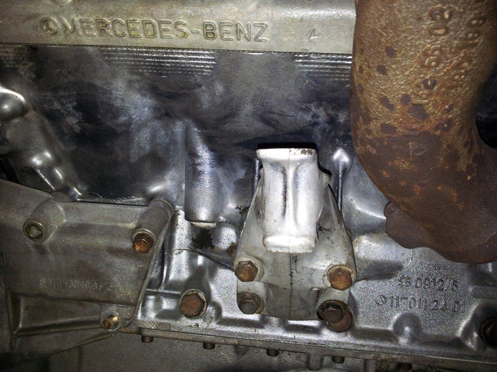

Parę zdjęć silnika i skrzyni:
