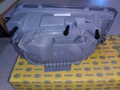

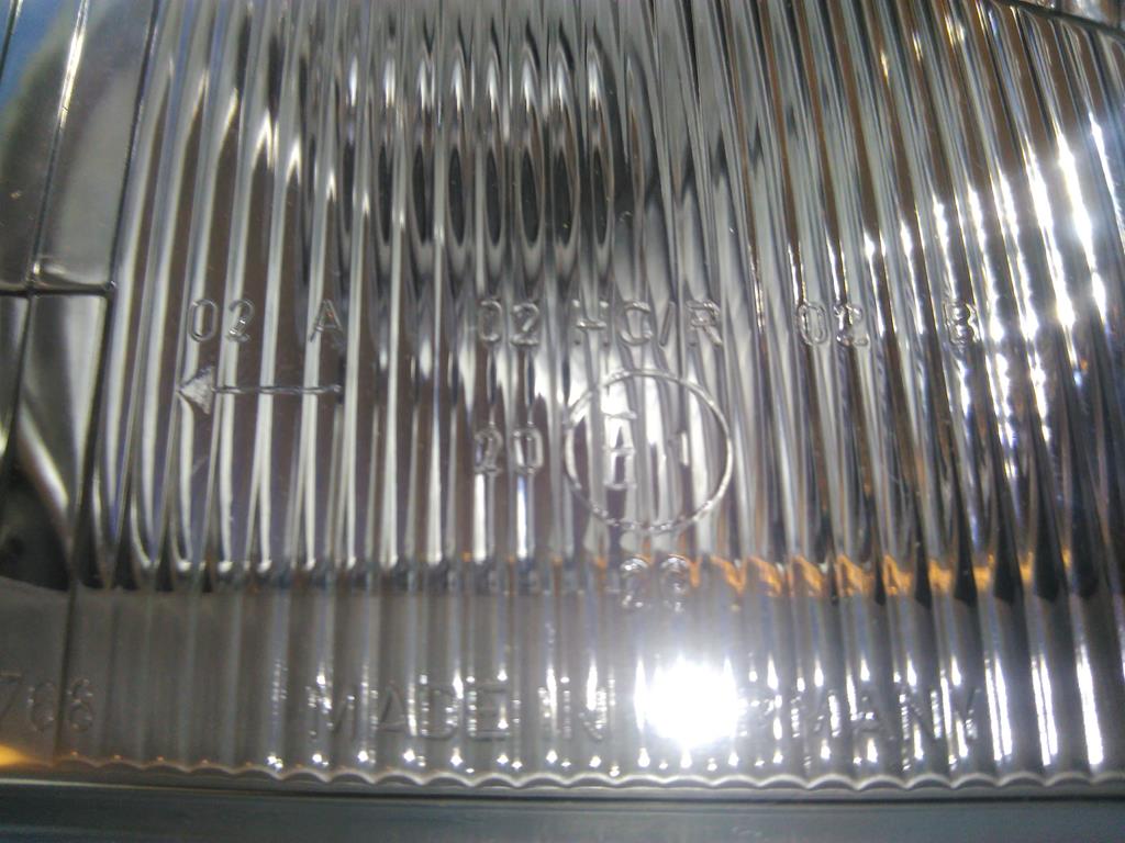

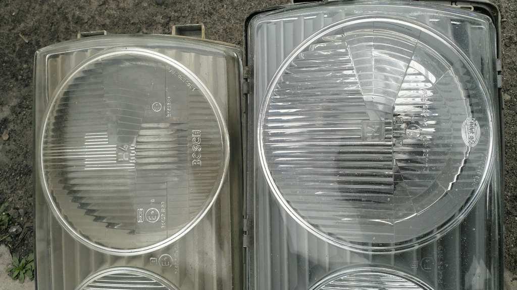

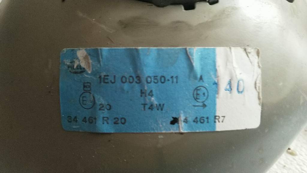

Odświeżę temat strzałek.
Jak to z nimi w końcu jest? Strzałka = UK, czy strzałka na zewnątrz - ruch prawostronny, czyli nasz?
Bo mam taki reflektor ze strzałką na zewnątrz, chciałem oddać lustra do regeneracji i już zgłupiałem.
IMG_20190302_135409.jpg [ 41.08 KiB | Przejrzano 14486 razy ]
IMG_20190301_175606.jpg [ 55.55 KiB | Przejrzano 14486 razy ]
IMG_20190301_175558.jpg [ 52.61 KiB | Przejrzano 14486 razy ]

Nie wiem jak w innych markach ale w mercedesie w oryginalnych (bosch hella) brak strzałki oznacza ruch prawostronny, a strzałka ( nieważne w którą stronę) oznacza anglika.
Te lampy na zdjęciach to anglik.

A i oznaczenie E1 dotyczy lampy głównej a to obok przeciw mgłowej.
Na przeciw mgłowej nie ma strzałki bo jest taka sama jak do ruchu prawo stronnego.

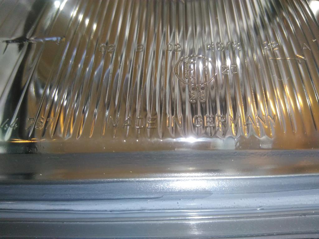

Ciekawe jest z tymi strzałkami. Kupiłem używane reflektory, bo z oryginalnych wykruszył się odbłyśnik. Te lampy mają strzałki na zewnątrz, czyli z tego wątku wynika, że to powinny być to lampy do anglika. Lampy ustawiałem w warsztacie na jakiejś maszynce optycznej i profil świetlny jest jak do ruchu prawostronnego.

Witam, E1 wystarczy w 100 %

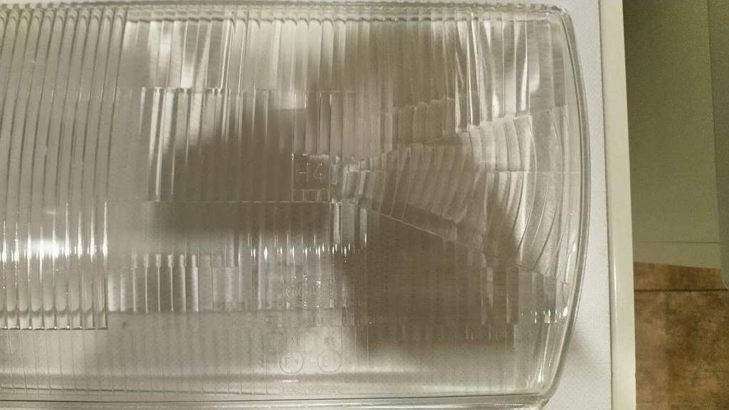

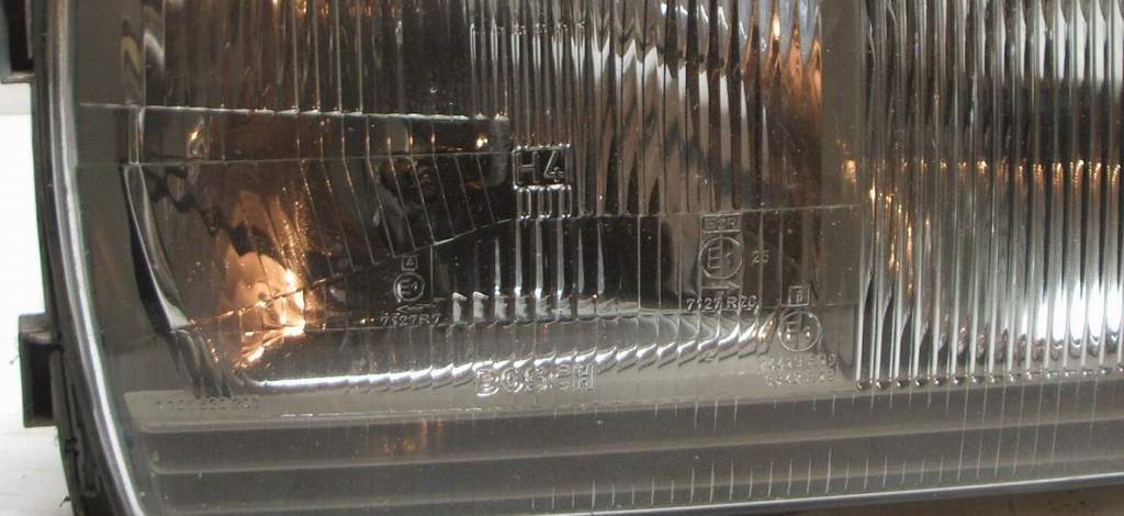

Nie jest możliwym fizcznie, żeby tego typu reflektory z anglika świeciły prawidłowo. To wyklucza szkło. W nowoczesnych reflektorach, z gładkimi szybami, pewnie da się wyregulować odbłyśniki. Poniżej zdjęcie lewych reflektorów do prawo i lewostronnego ruchu, co prawda ze 123, ale i 124 ma takie takie szkła. Bosch to wersja angielska, Hella - kontynentalna.
IMG_20190411.JPG [ 77.95 KiB | Przejrzano 14295 razy ]
jakub_gozdzik ma rację, różnice są widoczne nazbyt dobrze, tego się nie da ustawić regulowaniem, bo światło jest inaczej rozpraszane.
To, że reflektor ma znak E1 oznacza tylko tyle, że homologacja była robiona w Niemczech. W przypadku Boscha z mojego zdjecia jest to homologacja do ruchu prawiostronnego, co niespecjalnie powinno dziwić, bo przecież reflektor produkowany był w Niemczech.

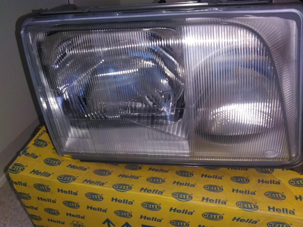

Poniżej zdjęcie szkła z prawego reflektora angielskiego. Po pierwsze kształt szkła jest lustrzanym odbiciem - trójąt jest na drugą stronę, i to jest, wg mnie, najpewniejsza w tego typu lampach metoda ustalenia, do jakiego ruchu jest przeznaczona. Po drugie - strzałki.. zresztą, zobaczcie sami:

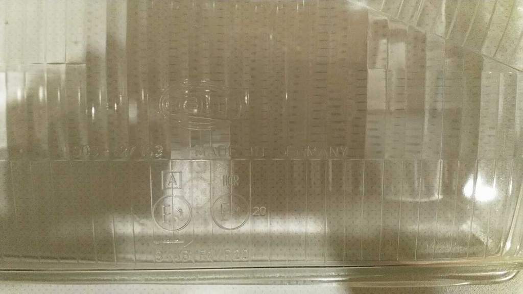

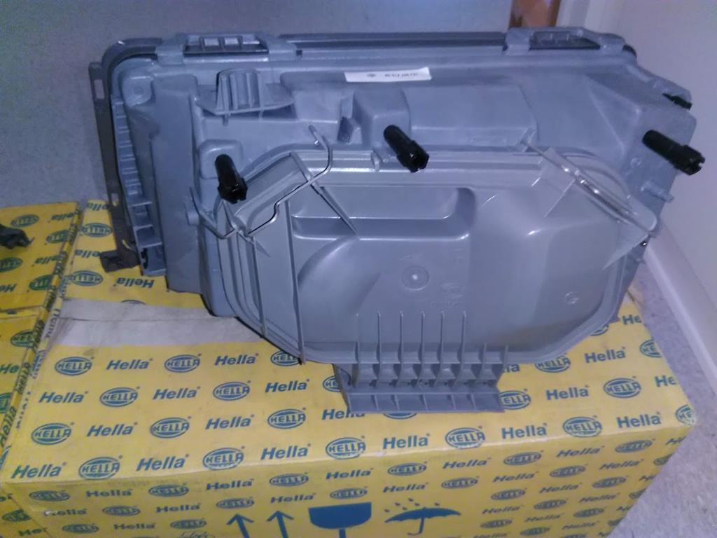

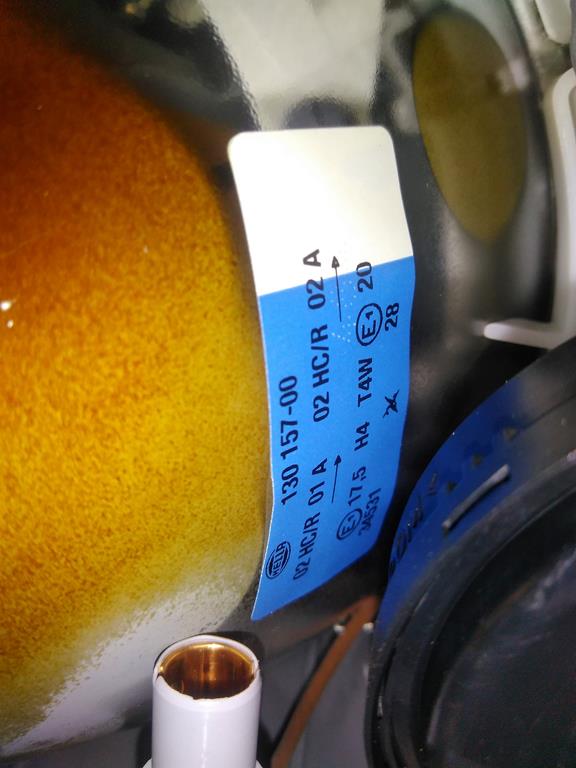

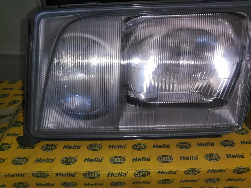

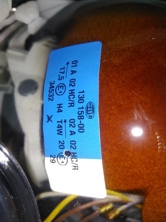

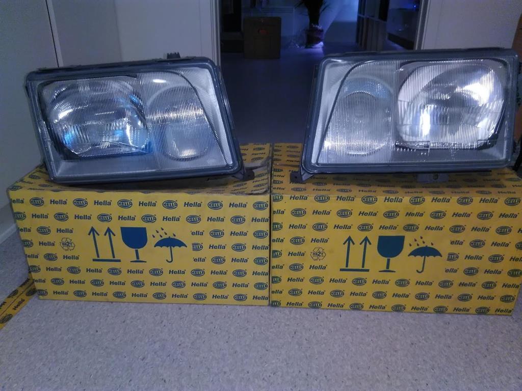

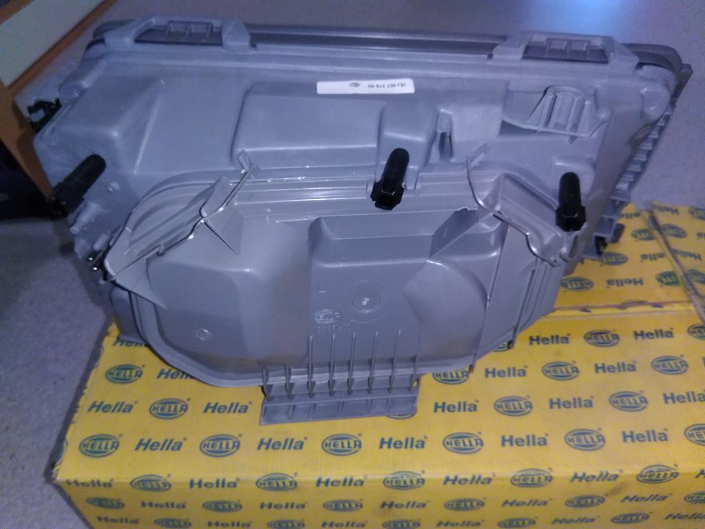

lampy Hella maja strzałki na zewnątrz bez znaczenia w jakiej wersji czy RHD czy LHD
mam takich nowych lamp i kloszy stary zapas
na zdjęciach nówki sztuki do 124 e-klasa orginał hella wersja z kierownica po normalnej stronie
w EPC odbłysniki Hella są tylko do RHD z boscha występują LHD I RHD

wykładnia 100% https://cat.hella.com/web/public/hella/ ... 6265230926
lampy kupione w Norwegii w sklepie Hella

z 124 e-klasy to raczej tylko do 500 lampy hella z fajera po normalnej stronie

Cześć, ja również mam kłopot. W116 i oznaczenie na szkle E4 co to znaczy?
Post: śr lut 26, 2020 8:31 am
Posty: 1205
Czy to tylko informacja że to Holand ?
