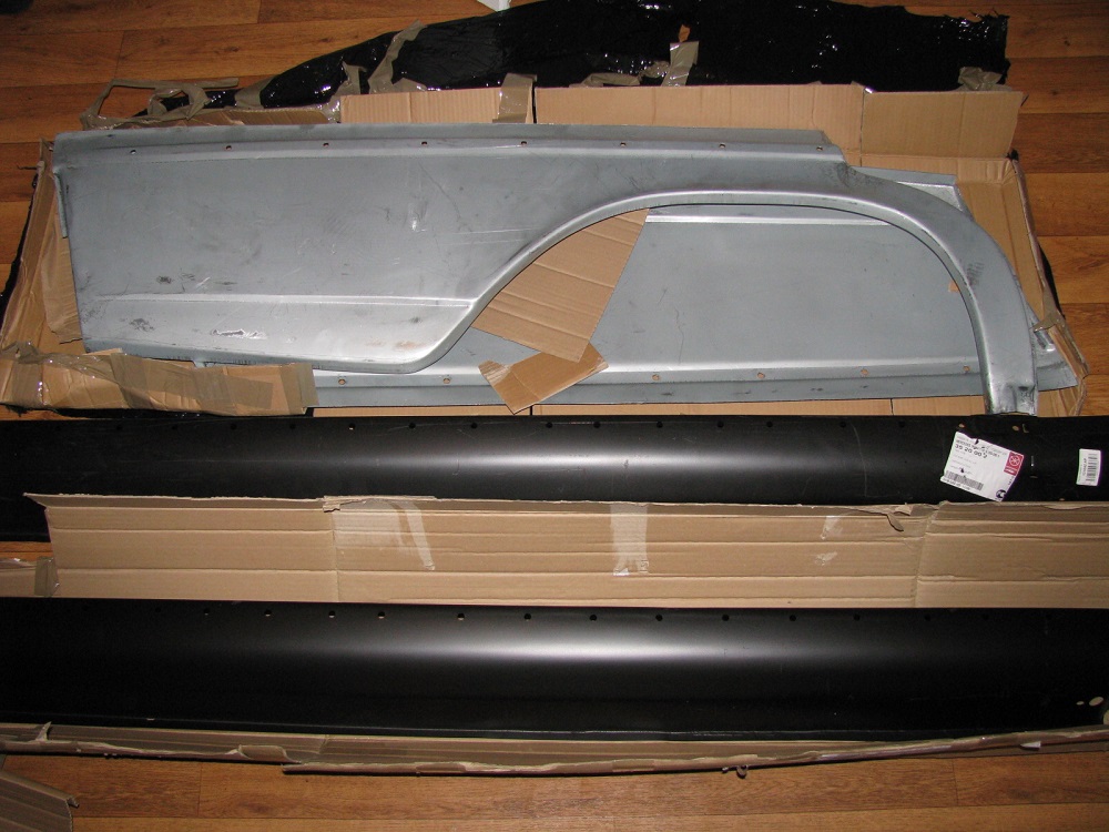

Dziś dotarły [zlosnikz] .Ku mojemu zdziwieniu progi są klokerholma :o

Post: śr sty 08, 2014 6:12 pm
Zamawiałeś w Radomiu?

Zamówiłem z wytwórni blach w miejscowości Szemud.Może już progów nie produkują,jutro zadzwonię i zapytam.

hopotitan pisze:
Dziś dotarły .Ku mojemu zdziwieniu progi są klokerholma
A to źle, że są klokerholma?

Witam.Dzwoniłem i dowiedziałem się,że progów nie produkują od trzech lat.Mam nadzieję,że nie będzie problemu z pasowaniem części.Robił ktoś z was na tych częściach?
