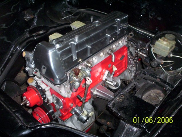

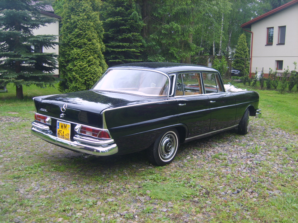

Kilka foto
S8001514.JPG [ 352.06 KiB | Przejrzano 823 razy ]
Komentarz: aktualny wyglad
S8001515.JPG [ 365.44 KiB | Przejrzano 823 razy ]
Komentarz: silnik z montażu sprzed 6 lat

ten kolor bloki silnika [szalone] wiem rzecz gustu a tak to trochę nie pasuje wg mnie, lepiej by to wyglądało na czarno z wyszkiełkowanym aluminium, ale to moje zdanie.
